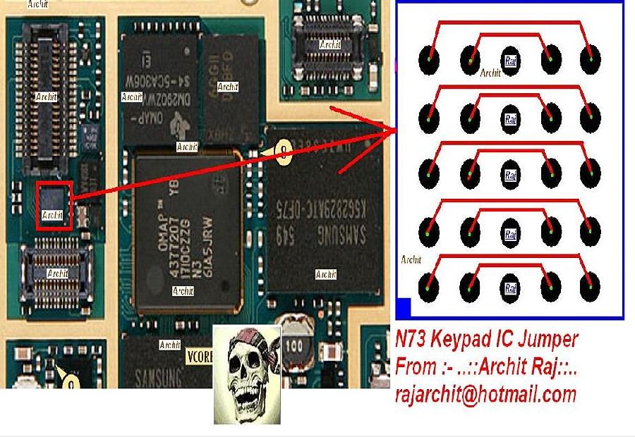

Diego Alencar Postado Novembro 24, 2009 Postado Novembro 24, 2009 para ajudar melhor detalhe quais as teclas ou se todas q nao funcionam ... da logo uma verificada se nao há oxidação na placa .. todos os aparelhos nokia existe um micro bga responsavel pelo comando das teclas .. da uma verificada . to postando a foto da localização do componente .. olha tbm se nao possui teclas travadas .. alguma tecla travada deixa o teclado inoperante .. aguardamos sua resposta para podermos ajudar melhor

Diego Silva™ Postado Janeiro 19, 2013 Postado Janeiro 19, 2013 Jorge Duarte - Pode ser oxidação, Pode ser manta suja e pode ser tambem o proprio controlador do teclado danificado. Logo acima há uma imagem do reparo, Verifique. Franciscojose - Temos o nosso Guia de Reparos post la para que os outros membros encontrem com mais facilidade, conto com a sua colaboração Ok. Tópico Encerrado !
