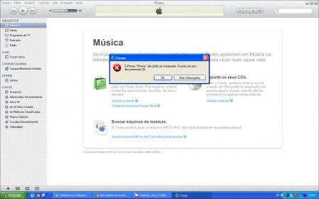

transphone Postado Dezembro 27, 2011 Compartilhar Postado Dezembro 27, 2011 Um cliente deixou um iphone 3G na minha assistência só ligando e desligando na Maçã quando conectei ele no ITunes ele pediu logo uma atualização de cara, conectei e atualizei, mas quando foi restaura no final da atualização ele deu um erro Abaixo O IPhone não pôde ser restaurado. Ocorreu um erro desconhedico (9). Bom andei pesquisando e vi que tinha que atualizar ele pra versão (iPhone1,2_4.2.1_8C148_Restore) não tive sucesso um outro amigo meu disse que eu resolveria passando a versão iPhone1,2_3.1.2_7D11_Restore (3) ou a iPhone1,2_3.1.3_7E18_Restore (1) sem sucesso preciso de ajuda ja tentei fazer o JB com o redsn0w_win_0.9.6b5 mais a versão 3. não é reconhecida pelo redsn0w_win_0.9.6b5 PRECISO DE AJUDA.... MODERADOR Membro Bronze Mensagens: 1 Registrado em: Ter Dez 27, 2011 7:46 pm Voltar ao topo Citar Link para o comentário Compartilhar em outros sites More sharing options...

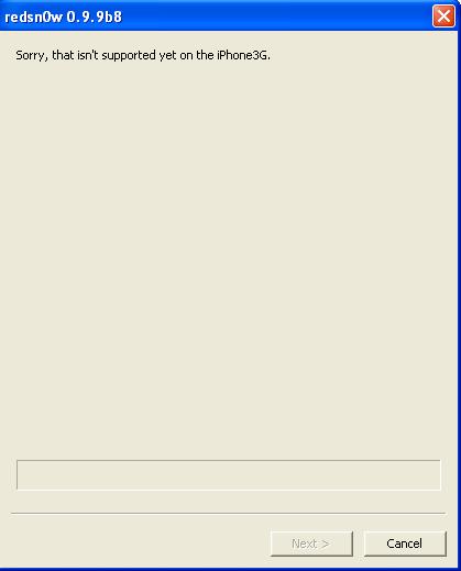

transphone Postado Dezembro 27, 2011 Autor Compartilhar Postado Dezembro 27, 2011 Conectei o Iphone 3G no redsn0w_win_0.9.9b8 selecionei a Opção Pwned DFU conectei em em DFU e logo em seguida apareceu a mensagem (sorry, that ins't suppported yet on the iphone 3G) Amigo faça o download da firmware do iPhone 3G versão 4.2.1 Custom Download dos Arquivos de Firmware Custom para iPhone Feito isso abra o Redsn0w e marque a opção Pwned DFU [ATTACH]26079[/ATTACH] Depois entre no iTunes, aperte e segure a tecla Shift e clique em Restaurar, escolha a firmware custom que você baixou. Fico no aguardo do resultado Boa sorte Citar Link para o comentário Compartilhar em outros sites More sharing options...
Kleber Comitre Postado Dezembro 28, 2011 Compartilhar Postado Dezembro 28, 2011 Conectei o Iphone 3G no redsn0w_win_0.9.9b8 selecionei a Opção Pwned DFU conectei em em DFU e logo em seguida apareceu a mensagem (sorry, that ins't suppported yet on the iphone 3G) [ATTACH=CONFIG]26080[/ATTACH] Amigo me desculpe, eu me esqueci que essa versão do redsn0w funciona apenas no iPhone 3GS e 4 Faça o seguinte Baixe o redsn0w (0.9.6b5) e a firmware original (iPhone1, 2_4.2.1_8C148_Restore.ips) nesse tópico.... Como fazer Jailbreak no iPhone 3G usando o redsn0w Feito isso abra o redsn0w e marque apenas a ultima opção... Just enter pwned DFU mode right now Depois faça a restauração pelo iTunes usando a firmware custom que eu passei no primeiro post. Fico no aguardo... Boa sorte Citar Link para o comentário Compartilhar em outros sites More sharing options...

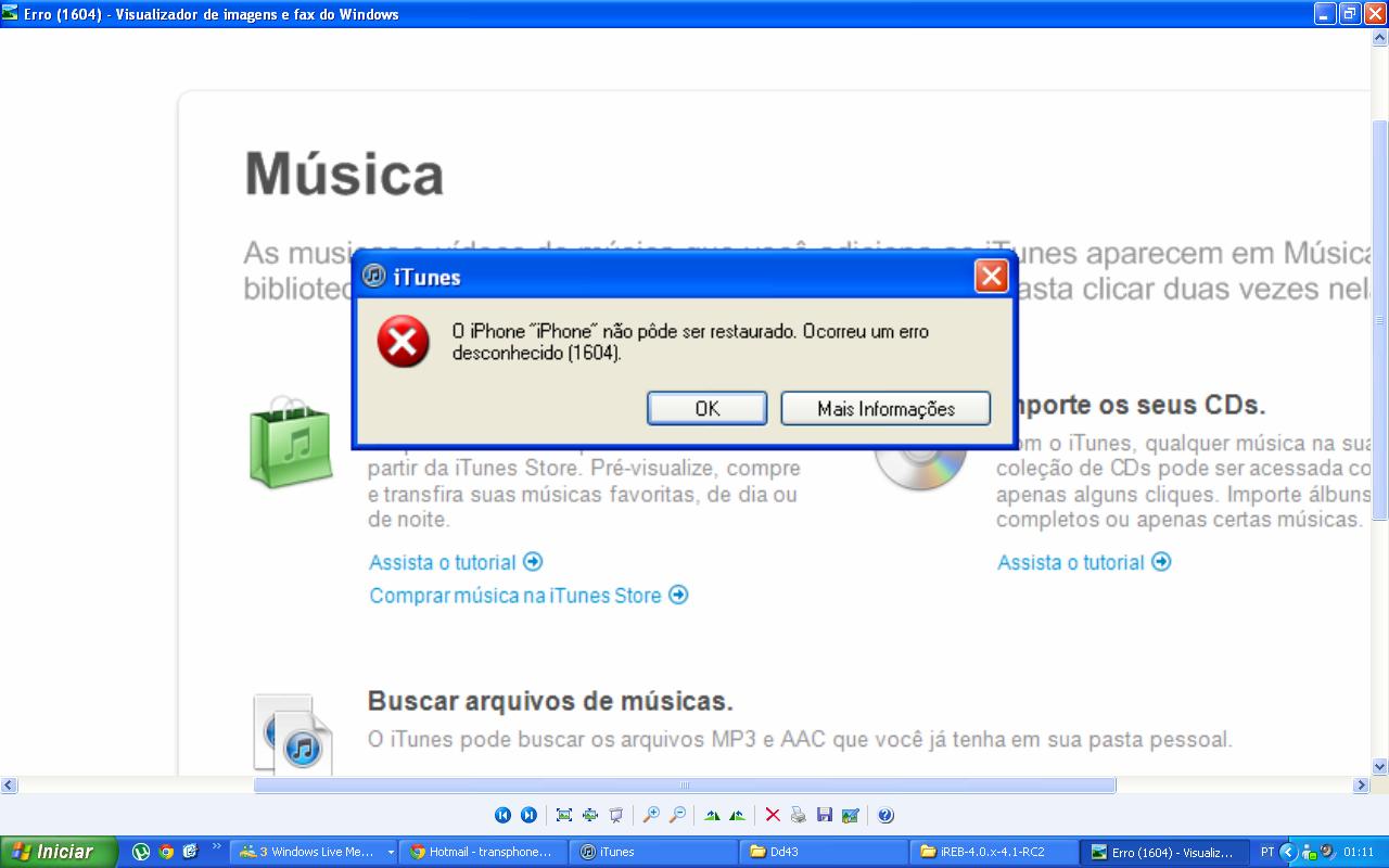

transphone Postado Dezembro 28, 2011 Autor Compartilhar Postado Dezembro 28, 2011 Bom dia Kleber, Fiz como você Passei o firmware original (iPhone1, 2_4.2.1_8C148_Restore.ips) pelo redsn0w selecionei apenas uma opção Just enter pwned DFU mode right now, No final deu apalavra Done. Abri o ITunes e passei o iPhone 3G Custom Firmware 4.2.1 8C148 e no Final deu o mesmo erro. Imagem do erro na foto. Citar Link para o comentário Compartilhar em outros sites More sharing options...
Kleber Comitre Postado Dezembro 28, 2011 Compartilhar Postado Dezembro 28, 2011 Bom dia Kleber, Fiz como você Passei o firmware original (iPhone1, 2_4.2.1_8C148_Restore.ips) pelo redsn0w selecionei apenas uma opção Just enter pwned DFU mode right now, No final deu apalavra Done. Abri o ITunes e passei o iPhone 3G Custom Firmware 4.2.1 8C148 e no Final deu o mesmo erro. Imagem do erro na foto.[ATTACH=CONFIG]26085[/ATTACH] Amigo a imagem ficou muito pequena, não consegui identificar o erro na foto. Tire outro print por favor. Estou no aguardo... Citar Link para o comentário Compartilhar em outros sites More sharing options...

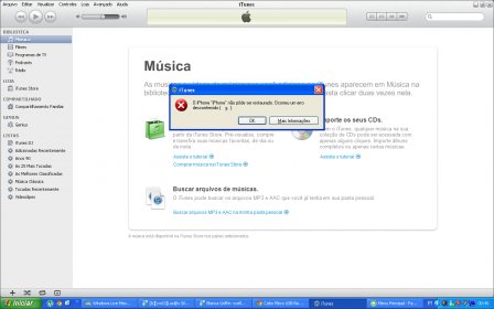

transphone Postado Dezembro 28, 2011 Autor Compartilhar Postado Dezembro 28, 2011 Fotos dos erros Citar Link para o comentário Compartilhar em outros sites More sharing options...

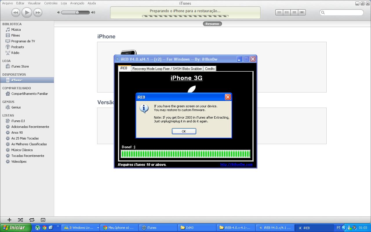

transphone Postado Dezembro 28, 2011 Autor Compartilhar Postado Dezembro 28, 2011 Passei o iREB 4.0.x-4.1-RC2 e deu uma mensagem no final depois passei o Custom Firmware 4.2.1 8C148 e deu o erro Citar Link para o comentário Compartilhar em outros sites More sharing options...

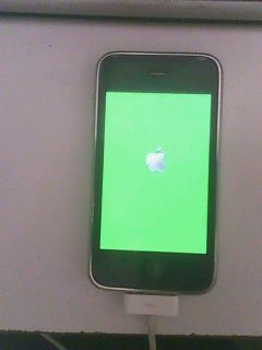

transphone Postado Dezembro 28, 2011 Autor Compartilhar Postado Dezembro 28, 2011 fiz todo o processo do programa sn0wbreeze 2.2 <span style="color: rgb(51, 51, 51); ">http-~~-//www.youtube.com/watch?v=P_EHeyaU_Fs depois conectei ele nu ITunes e mandei restaura com a versão iPhone1,2_4.2.1_8C148_Restore esta no restore a uns 10 minutos com a tela verde e uma maçã no meio Citar Link para o comentário Compartilhar em outros sites More sharing options...

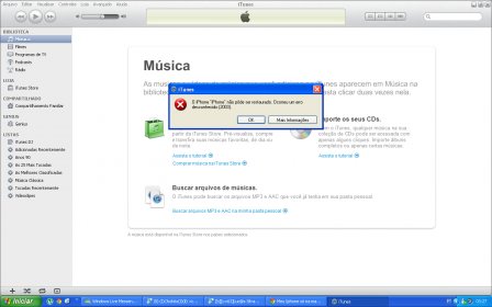

transphone Postado Dezembro 28, 2011 Autor Compartilhar Postado Dezembro 28, 2011 Terminou o processo de restauração e deu erro 2003 dessa vez Citar Link para o comentário Compartilhar em outros sites More sharing options...
