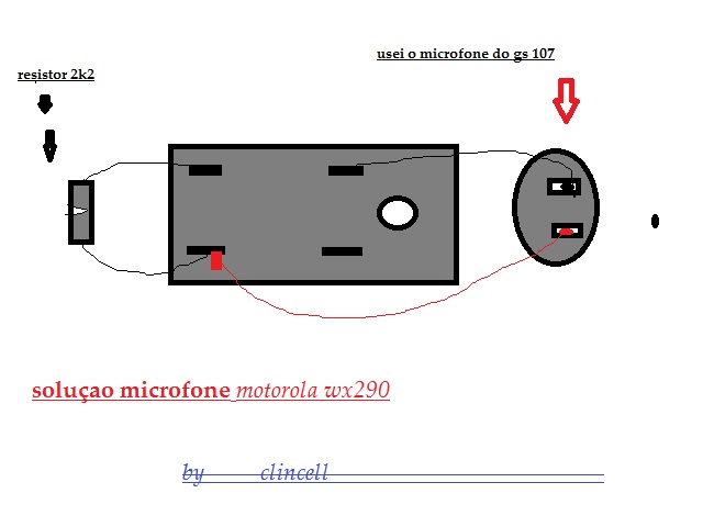

beberoclincell Postado Janeiro 2, 2012 Compartilhar Postado Janeiro 2, 2012 bom dia amigos,chegou em minha assistencia um atc wx290 que o volume do microfone é muito baixo,pesquisei no forum e vi um post mostrando que a mesma adaptaçao do kp 150,tentei e nao deu certo sera que tem outra forma de fazer a adaptaçao? Link para o comentário Compartilhar em outros sites More sharing options...

CDByte Postado Janeiro 2, 2012 Compartilhar Postado Janeiro 2, 2012 Amigo, pode parecer uma indicação idiota mas vamos la.. o sr. ja realizou a restauração do atc, fazer aquela restauração para que as configurações de fabrica retornem? Outra coisa, alguns aparelhos tanto no microfone quanto no auricular, podem ter uma saída para o áudio mto pequenas e as vezes ate apresentam umas películas desnecessárias nessas saídas... Da uma olhada ai para ver se nao é o caso... Quando tem a película, costumo removê-la e quando a saídas são pequenas, com bastante cuidado uso um explorador para dar uma "aumentada" nessa saída... vou fazendo movimentos circulares ate dar um espaçamento bacana, mas com mtooooooo cuidado para não danificar a carcaça, tem q ser bem delicado mesmo. Espero q o sr. consiga resolver seu problema e poste para que saibamos o desfecho. Um gde abraço... =) Link para o comentário Compartilhar em outros sites More sharing options...
André Gomes Postado Janeiro 2, 2012 Compartilhar Postado Janeiro 2, 2012 bom dia amigos,chegou em minha assistencia um atc wx290 que o volume do microfone é muito baixo,pesquisei no forum e vi um post mostrando que a mesma adaptaçao do kp 150,tentei e nao deu certo sera que tem outra forma de fazer a adaptaçao? O Sr falou que tentou fazer uma adaptacao correto... Tente fazer a subistituicao por um do mesmo modelo e teste.. Grupo clan GSM Link para o comentário Compartilhar em outros sites More sharing options...
beberoclincell Postado Janeiro 2, 2012 Autor Compartilhar Postado Janeiro 2, 2012 O Sr falou que tentou fazer uma adaptacao correto... Tente fazer a subistituicao por um do mesmo modelo e teste.. Grupo clan GSM esse é o problema, nao tenho um do mesmo modelo. Link para o comentário Compartilhar em outros sites More sharing options...
CDByte Postado Janeiro 2, 2012 Compartilhar Postado Janeiro 2, 2012 Amigo, para conseguir essa peça vc terá de fazer pesquisa, um levantamento em fornecedores de peças e acessórios para celulares. Ja dei uma vasculhada aqui pra vc mas infelizmente não tive sorte... =/ Outra opção são as carcaças "salvadoras"... Veja se vc não tem nenhum microfone compatível ai no seu arsenal ed carcaças ou tente com algum amigo da área de assistência, talvez ele tenha e possam trocar... Boa sorte e gde abraço.. Link para o comentário Compartilhar em outros sites More sharing options...
beberoclincell Postado Janeiro 5, 2012 Autor Compartilhar Postado Janeiro 5, 2012 depois de muitos testes,resolvi assim Link para o comentário Compartilhar em outros sites More sharing options...
beberoclincell Postado Janeiro 5, 2012 Autor Compartilhar Postado Janeiro 5, 2012 problema resolvido,pode fechar o topico. Link para o comentário Compartilhar em outros sites More sharing options...
