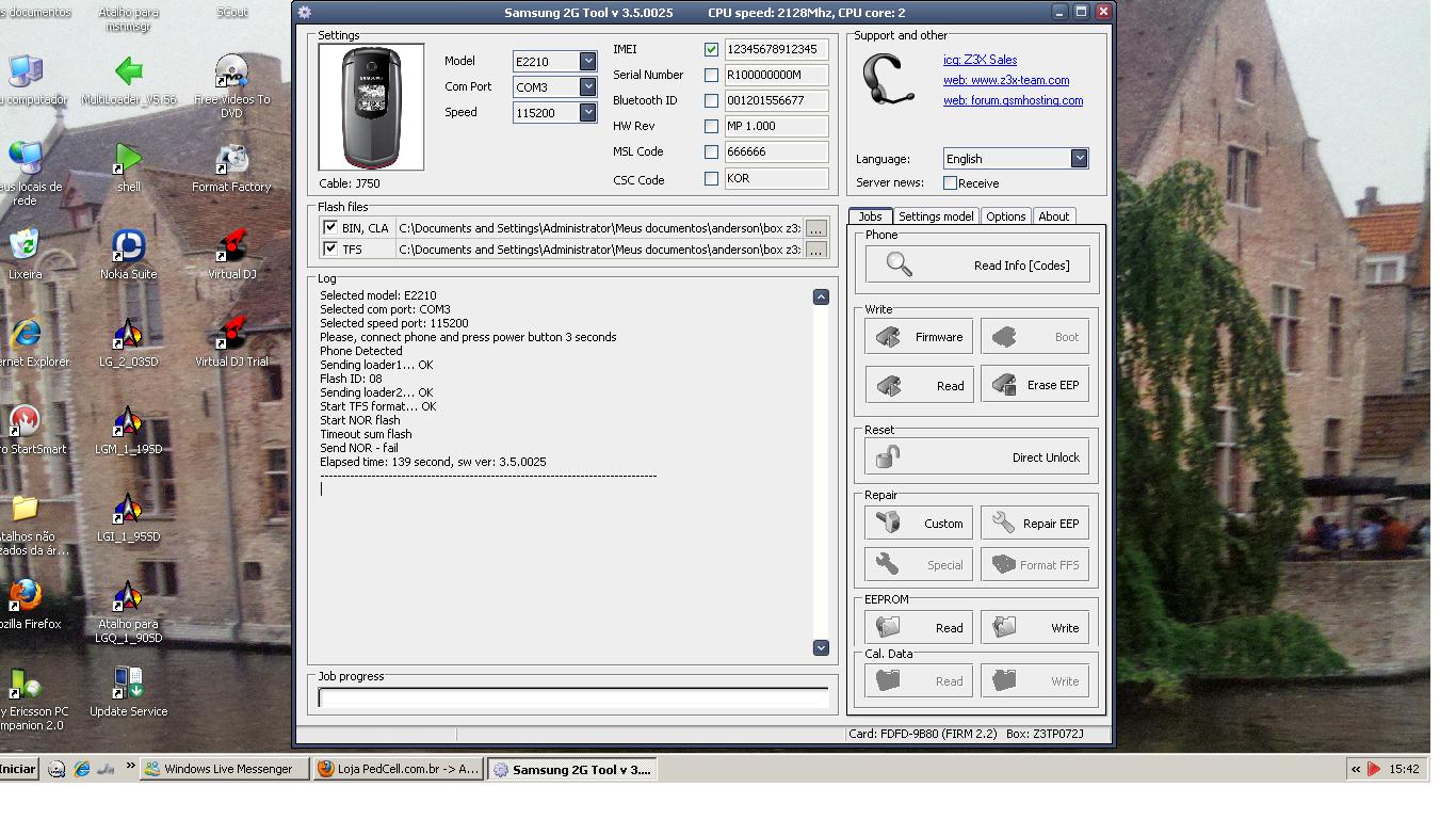

anderson01 Postado Janeiro 3, 2012 Compartilhar Postado Janeiro 3, 2012 boa tarde amigos do clan estou com esse samsung e2210 que apliquei uma flash nele ja faz 2 messes e agora voutou com o mesmo probrema so fica com a tela piscando estou tentando passar outra flash nele mas esta dando o seguinte erro que estou postando a vcs se alguem tiver a soluçao eu agradesso muito obrigado a todos Citar Link para o comentário Compartilhar em outros sites More sharing options...
13mandrak Postado Janeiro 3, 2012 Compartilhar Postado Janeiro 3, 2012 boa tarde amigos do clan estou com esse samsung e2210 que apliquei uma flash nele ja faz 2 messes e agora voutou com o mesmo probrema so fica com a tela piscando estou tentando passar outra flash nele mas esta dando o seguinte erro que estou postando a vcs se alguem tiver a soluçao eu agradesso muito obrigado a todos amigo tente fazer o seguinte procedimento coloque a flash original do aparelho no programa va em flash model e selecione flash mode depois com atc desligado clique em erase EPP conect o cabo ao atc desligado depois de terminado clique em firmware faça o procedimento normal do flash e depois tem que fazer um write tmb isso funciona pois ja fiz aqui em vario-us aparelhos aqui assim com o mesmo problema .... qualquer coisa me avisa espero ter ajudado Citar Link para o comentário Compartilhar em outros sites More sharing options...

anderson01 Postado Fevereiro 7, 2012 Autor Compartilhar Postado Fevereiro 7, 2012 boa tarde a todos apos + ou - 1 mes enfim hoje consegui resolver esse esse aparelho fiz o seguinte procedimento copiei a eeprom de outro samsung e 2210 e passei nele em seguida fiz a atualizaçao de software ficou 100% pode fechar o topico e obrigado a todos Citar Link para o comentário Compartilhar em outros sites More sharing options...
