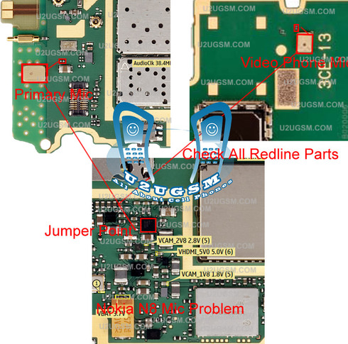

marconevl Postado Janeiro 4, 2012 Postado Janeiro 4, 2012 Eu coloquei um aqui do nokia 5310, mas nao deu certo naum, cheguei a uma conclusao que e placa, o problema, alguma solucao? componente? jumper, etc...
elizeu tenorio Postado Janeiro 4, 2012 Autor Postado Janeiro 4, 2012 Bom, continuo acreditando que o problema seje o microfone ainda, vc disse que o atc molhou, provavel qeu algum componente ainda tenha residuos de oxidação impedindo o funcionamento 100% do mesmo, refaça a dexoxidação e coloque outro microfone, detalhe a ser observado, microfone 5310 retirado de sucata, tem qeu ser retirado com muito cuidado, ele é muito sensivel ao calor podendo danifica-lo, boa sorte amigo.
marconevl Postado Janeiro 4, 2012 Postado Janeiro 4, 2012 Ja desoxidei, e estar sem nenhum sinal de oxidacao, com o multimetro eu descobrir que e placa, mas vou dar uma olhada no microscopio talvez eu encontre um sinal de oxidacao, talvez como disse o amigo, um componente possa ter oxidado, vou analisar, mas vlw pela dica ai, obrigado a todos.
marconevl Postado Janeiro 5, 2012 Postado Janeiro 5, 2012 Ja olhei no microscopio e nada de sinal de oxidacao, a placa esta bem desoxidada, alguma outra solucao? fico no aguardo
marconevl Postado Janeiro 5, 2012 Postado Janeiro 5, 2012 Problema resolvido, eu consigui essa imagem, e resolvir meu problema, obrigado a todos. henriqueghm reagiu a isso 1
