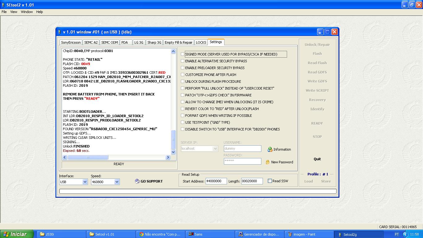

Pastor Ernane Postado Janeiro 5, 2012 Compartilhar Postado Janeiro 5, 2012 na minha versão não tem essa opção. =$ [ATTACH=CONFIG]26267[/ATTACH] marque a primeira e a quarta opçao somente Citar Link para o comentário Compartilhar em outros sites More sharing options...
hwilian Postado Janeiro 5, 2012 Compartilhar Postado Janeiro 5, 2012 na minha versão não tem essa opção. =$ É o mesmo que "Customize phone after flash" Citar Link para o comentário Compartilhar em outros sites More sharing options...
darbre Postado Janeiro 5, 2012 Compartilhar Postado Janeiro 5, 2012 na minha versão não tem essa opção. =$ [ATTACH=CONFIG]26267[/ATTACH] Na sua versão da SETOOL faça a flash normal e marque também a opção" CUSTOMIZE PHONE AFTER FLASH" Poste resultados amigo. Abraços! Citar Link para o comentário Compartilhar em outros sites More sharing options...
