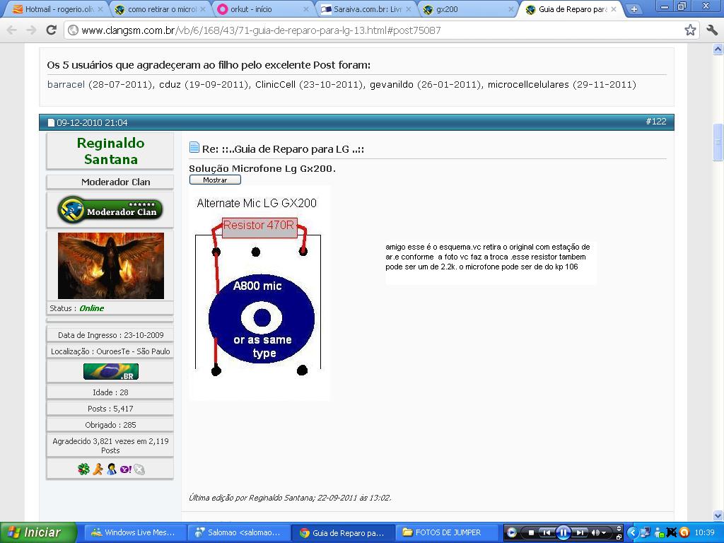

elton sejka 123 Postado Janeiro 6, 2012 Compartilhar Postado Janeiro 6, 2012 alguel pode me pasar o prosedimento de como trocar ese microfone sem colocar o original do gx200? Citar Link para o comentário Compartilhar em outros sites More sharing options...
elizeu tenorio Postado Janeiro 6, 2012 Compartilhar Postado Janeiro 6, 2012 Amigo, vou ti ajudar, mais da proxima vez use a ferramenta de pesquisa, boa sorte. Veja nesse link. http://www.clangsm.com.br/vb/6/168/43/71-guia-de-reparo-para-lg-26.html#post131296 Citar Link para o comentário Compartilhar em outros sites More sharing options...
ponto do celular Postado Janeiro 6, 2012 Compartilhar Postado Janeiro 6, 2012 alguel pode me pasar o prosedimento de como trocar ese microfone sem colocar o original do gx200?segue o esquema boa sorte Citar Link para o comentário Compartilhar em outros sites More sharing options...
compucel Postado Maio 2, 2012 Compartilhar Postado Maio 2, 2012 esqueci do resistor e jampiei direto msm assim funcionou gente pela dica..ja desmontei muito gx200 por nao conseguir resolver este defeito. Citar Link para o comentário Compartilhar em outros sites More sharing options...
