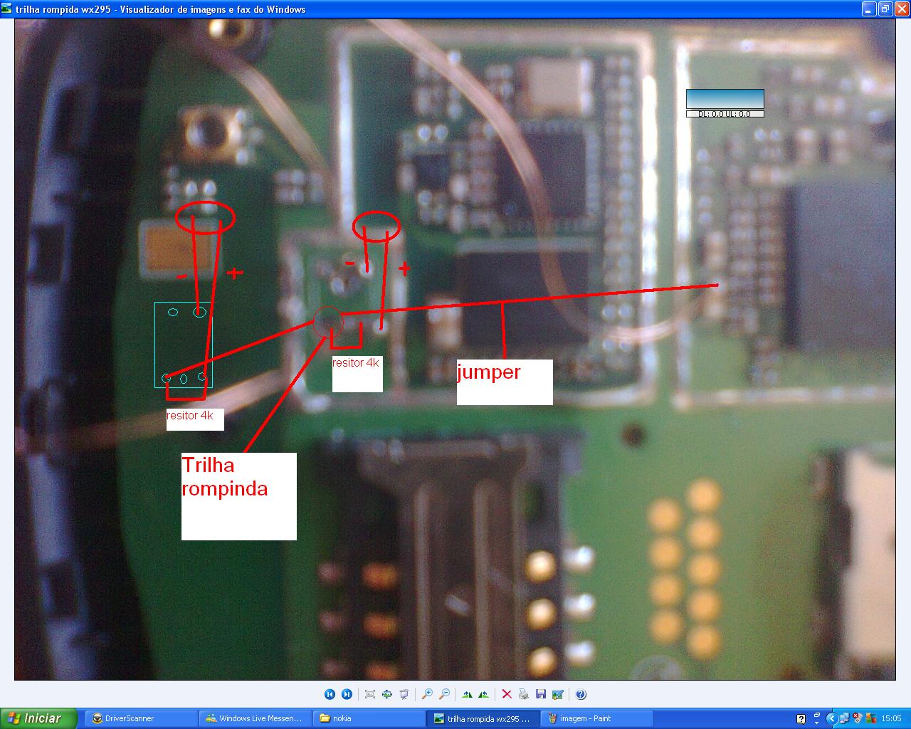

AlanRJ Postado Janeiro 6, 2012 Autor Compartilhar Postado Janeiro 6, 2012 esse atc veio aqui com a trilha onde entra o fio positivo do microfone rompida e quero saber qual componente fazer o jumper pois não encontro o manual técnico dele. eu conheço esse jumper.... mais obrigado Citar Link para o comentário Compartilhar em outros sites More sharing options...

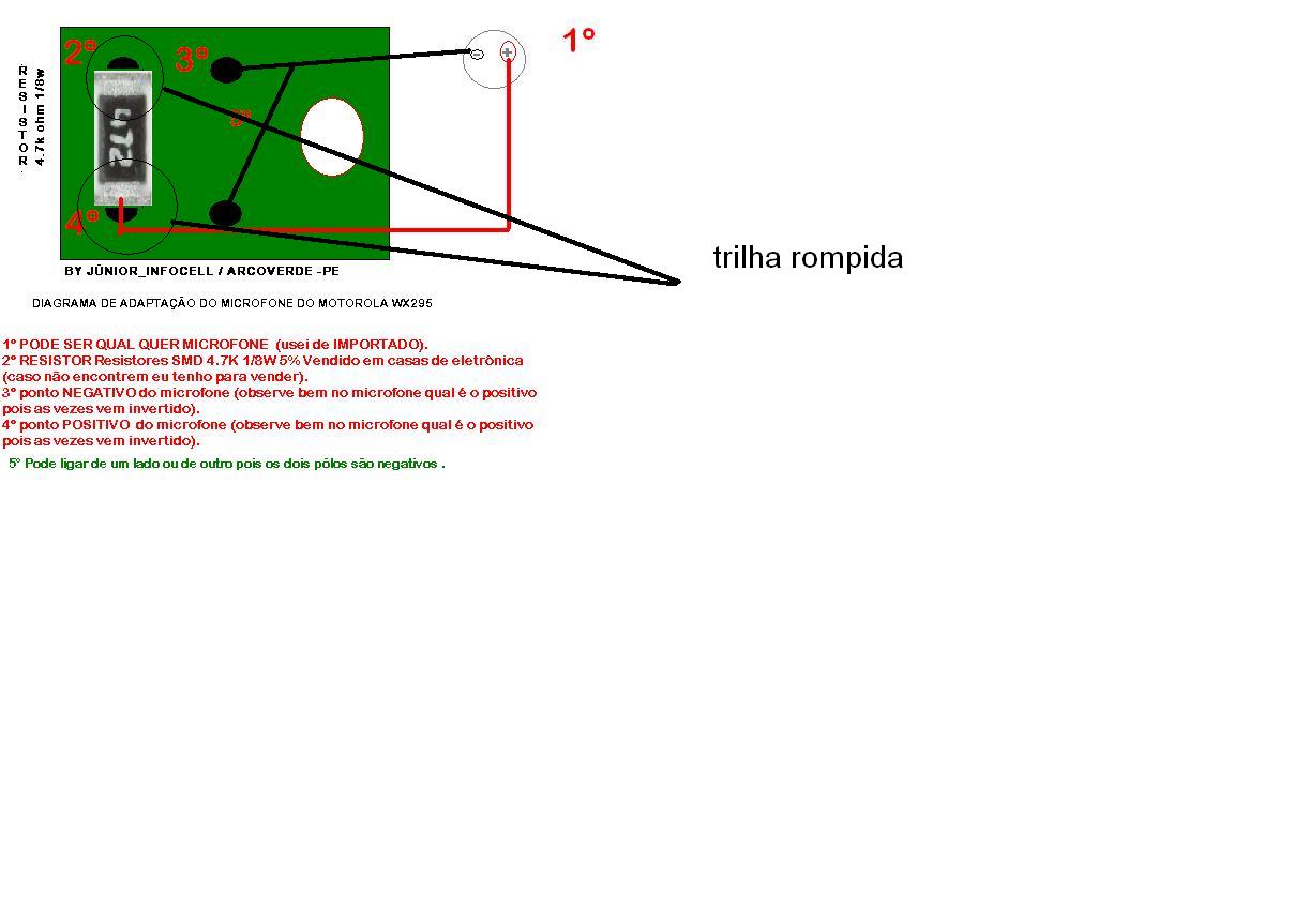

AlanRJ Postado Janeiro 7, 2012 Autor Compartilhar Postado Janeiro 7, 2012 olá consegui resolver meu problema da trilha rompida consegui achar um capacitor que faz série com essa trilha e simplesmente fiz o jumper e o procedimento de colocar um microfone normal com um resistor funcionou 100%, estou postando imagens. espero que ajude a proximos. tópico resolvido e fechado! Citar Link para o comentário Compartilhar em outros sites More sharing options...
Julio Tinelli Postado Janeiro 7, 2012 Compartilhar Postado Janeiro 7, 2012 olá consegui resolver meu problema da trilha rompida consegui achar um capacitor que faz série com essa trilha e simplesmente fiz o jumper e o procedimento de colocar um microfone normal com um resistor funcionou 100%, estou postando imagens. espero que ajude a proximos. [ATTACH=CONFIG]26342[/ATTACH] tópico resolvido e fechado! Ola parceiro,post a imagem com a solução no link abaixo,para ajudar outros e manter a organização,agradeço bom trabalho. http://www.clangsm.com.br/vb/motorola/33-guia-de-reparo-para-motorola.html Citar Link para o comentário Compartilhar em outros sites More sharing options...
