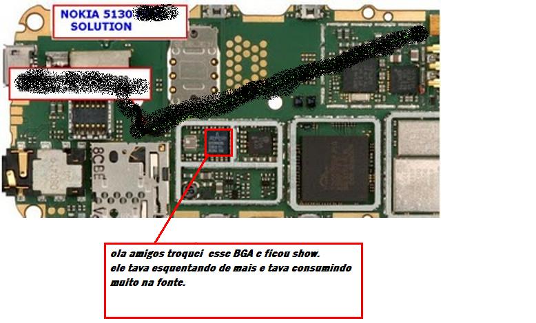

Eduardocelulares Postado Janeiro 11, 2012 Compartilhar Postado Janeiro 11, 2012 ola amigos do clan, estou aqui com um nokia 5130 que quando coloca pra carregar... aparece carregando mais mao carrega! deichei a noite toda carregando mostra tudo direitinho mais nao carrega. se alguem do clan estiver uma soluçao postem ai por favor. Link para o comentário Compartilhar em outros sites More sharing options...
Luc@s Silva® Postado Janeiro 11, 2012 Compartilhar Postado Janeiro 11, 2012 ola amigos do clan, estou aqui com um nokia 5130 que quando coloca pra carregar... aparece carregando mais mao carrega! deichei a noite toda carregando mostra tudo direitinho mais nao carrega. se alguem do clan estiver uma soluçao postem ai por favor. Senhor, repare se abateria está inchada, teste com outra bateria. Tem esse reparo aqui também: http://www.clangsm.com.br/vb/6/168/39/115-guia-de-reparos-para-nokia-140.html#post97242 Link para o comentário Compartilhar em outros sites More sharing options...
Eduardocelulares Postado Janeiro 11, 2012 Autor Compartilhar Postado Janeiro 11, 2012 Link para o comentário Compartilhar em outros sites More sharing options...
