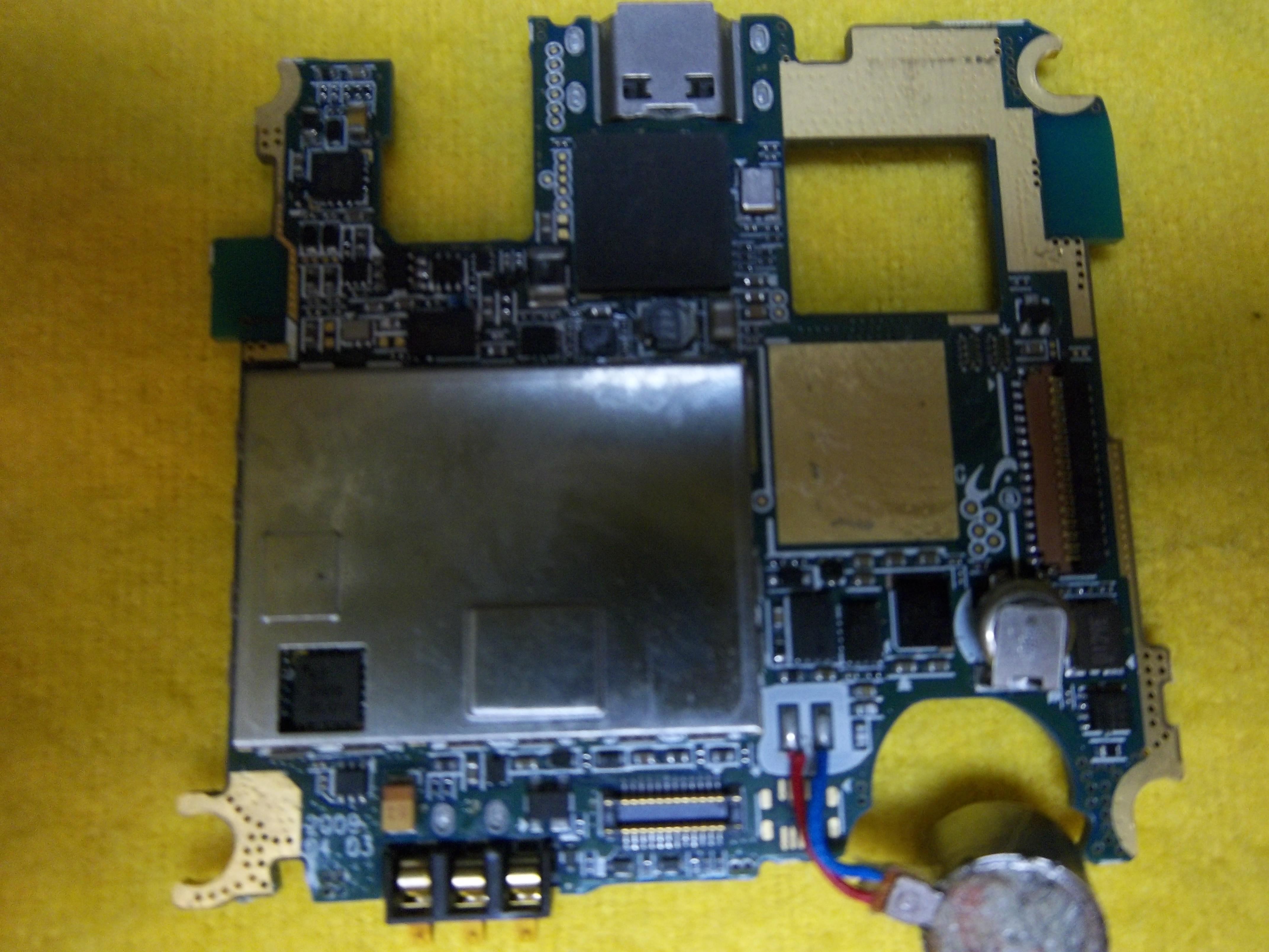

renato_ic Postado Janeiro 13, 2012 Autor Compartilhar Postado Janeiro 13, 2012 Ola amigo Alan, segue as fotos da PCI, acabei de fazer sua primeira recomendação, fazer uma resolda nos componentes indicados. Porem não obtive sucesso até o momento. Não sei muito bem como inseir link com foto aqui, senão der certo tento novamente. Agora vou tentar fazzer sua segunda recomendação. Link para o comentário Compartilhar em outros sites More sharing options...

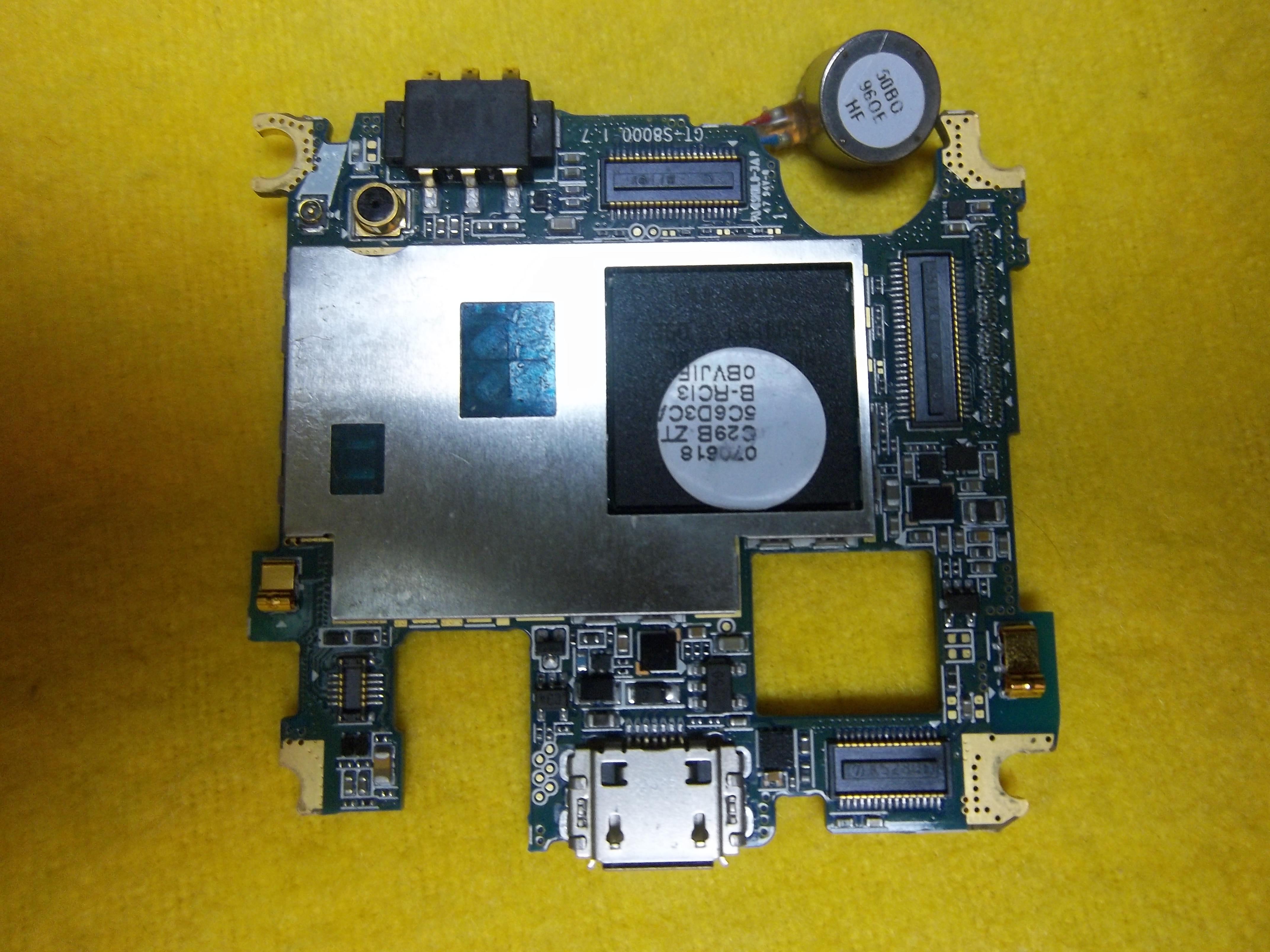

renato_ic Postado Janeiro 13, 2012 Autor Compartilhar Postado Janeiro 13, 2012 Segue a segunda foto, enquanto enviava a foto fiz o segundo teste, o negativo esta em continuidade correta com a parte GND da placa, e o positivo não esta dando continuidade com negativo, isso indica que não ha curto......como o problema foi fisico, acredito não ter prejudicado o firmware do aparelho, pois ainda não fiz a atualização via Z3X. grande abraço amigo, obrigado pelo help. Link para o comentário Compartilhar em outros sites More sharing options...
AlanRJ Postado Janeiro 14, 2012 Compartilhar Postado Janeiro 14, 2012 ok. blz ai já é progresso. o polo positivo desse sisstema de som é unico ele não faz continuidade com nenhum dos pontos de de teste da area positiva só com a parte do som,. entã o que vc vai fazer vc vai testar o positivo uma ponta no ppositivo e outra em algum capacitor ou resistor do sistema de som que circulei algum desses vão dá comntinuidade. dando continuidade tente fazer o jumper em cima desses componenetes com o polo negativo soldado e o positivo fazendo o jumper. tente fazer com o audio ligado se possivel para ver se sai algum som e me poste eu vou estudar a foto mais claramente para se mais preciso. vamos resolver sua situação. abraços Link para o comentário Compartilhar em outros sites More sharing options...
renato_ic Postado Janeiro 14, 2012 Autor Compartilhar Postado Janeiro 14, 2012 Ola amigo Alan, acabei de fazer mais este procedimento, localizei um capacitor que tem continuidade com o positivo do falante. Fiz um jumper, coloquei para reproduzir som, o falante reproduz apenas um chiado apenas quando a musica é reproduzida, quando termina a musica o som para. Obrigado por enquanto amigo. Link para o comentário Compartilhar em outros sites More sharing options...
AlanRJ Postado Janeiro 14, 2012 Compartilhar Postado Janeiro 14, 2012 vc só encontrou esse capacitor ou existe mais algum resistor, pois porque em alguns casos =existe resistores tb depois do capacitor tente colocar nele tb. se por acaso não pegar. troque esse capacitor por um identico da sansung........ veja a especificação dele e procure em outra placa uma identica e substitua..... veja nas partes eletericas do esquema ele tem um código. procure em outro esqema de uma placa que vc tem identico........ abraços... ou então me passe as marcas de carcaça da sansung que vc tem que eu descubro aqui para vc....... Link para o comentário Compartilhar em outros sites More sharing options...
