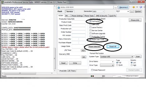

pedro_lira Postado Janeiro 14, 2012 Compartilhar Postado Janeiro 14, 2012 boa noite alguem tem o procedimento de tira a senha de segurança do nokia c3 tenho a box mxkey hwk e cyclone Amigo boa tarde segue procedimento feito pela mx-key Coloque as flash mcu,ppm,cnt no local correto. -conect o cabo usb no celular -retire a bateria aperte bus check aguarde uns 10 segundos e coloque a bateria. -ele começar a fazer a leitura do atc depois da leitura vai a segunda parte: -depois do bus check a mxkey abre outra aba,escrito service ,ai você clica em full factory e reset user codigo depois clique em reset selected e reset all .... erinaldoOS reagiu a isso 1 Link para o comentário Compartilhar em outros sites More sharing options...
