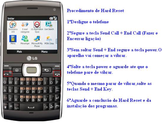

Dj Cell Postado Abril 29, 2010 Compartilhar Postado Abril 29, 2010 Samsung Gw550 Chegou em minha assistencia um atc desse q estava pedinho senha de usuario e o mesmo havia esquecido, como ñ tem como digitar os codigos de reset, ele estando dessa forma o unico jeito é aplicar um um clean reset no atc. Procedimento: Desligue o Atc, retire o chip de memoria e da operadora.. Ligue o Atc segurando a tecla de Fazer chamada e a de Encerrar a Chamada... Solta as duas teclas do atc quando ele com a tela apagada começar a vibrar... Aguarde a tela de inicialização do Windows com uma pequena faixa escrito "Clean Reset ou Clean boot"(se ñ me engano..rsrsrs..+ ñ tem problema).. Aguarde a inicialização do atc e ele começara as instalar os pacotes de personalização..e Pronto problema resolvido!!!... Espero ter ajudado.... Abraços Dj Cell Citar Link para o comentário Compartilhar em outros sites More sharing options...

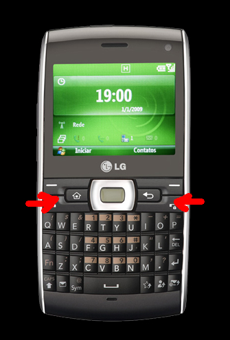

warneygp Postado Maio 16, 2011 Compartilhar Postado Maio 16, 2011 finalmente depois de muito esforço aqui pra todos o full reset em lg gw550 boa sorte..... Grupo Clan Gsm Agradece Sua Compreensão. Citar Link para o comentário Compartilhar em outros sites More sharing options...
