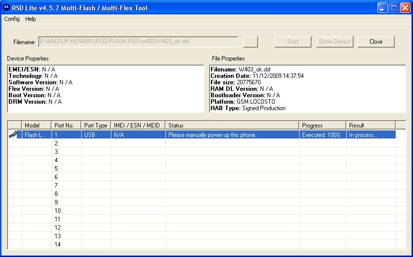

SR°LOR® Postado Janeiro 20, 2012 Compartilhar Postado Janeiro 20, 2012 Lembrando que o Software Rsd Lite , Suporta o mesmo . Citar Link para o comentário Compartilhar em outros sites More sharing options...
