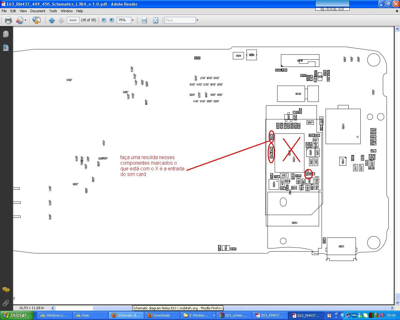

AlanRJ Postado Janeiro 19, 2012 Postado Janeiro 19, 2012 prezado amigo tente fazer um ressolda em nos componenetes em torno dele. em seguida uma limpeza no ultrason. se por acaso não funcionar veremos qual componente esta o problema... Citar
AlanRJ Postado Janeiro 19, 2012 Postado Janeiro 19, 2012 veja os componenetes responsavel pelo sim card se tiver duvida post uma foto que eu marcarei quais e o valos de cada capacitor. Citar

AlanRJ Postado Janeiro 19, 2012 Postado Janeiro 19, 2012 e o problema ainda pesiste então se for o caso tente trocar o slot do sim card. se por acaso continua tente trocas esses componentes que marquei. qualquer duvida. post. Citar

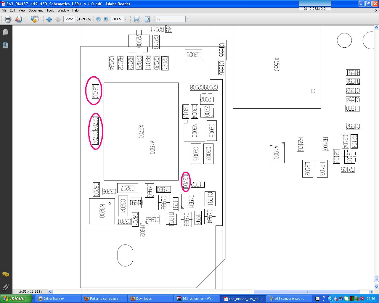

AlanRJ Postado Janeiro 19, 2012 Postado Janeiro 19, 2012 pode ser o esquema desse cell tente baixa-lo e troque esse componente pois são tudo capacitores e vc sabe que o capacitor serve para estabilizar. derrepente deve haver algum defeituoso. Citar

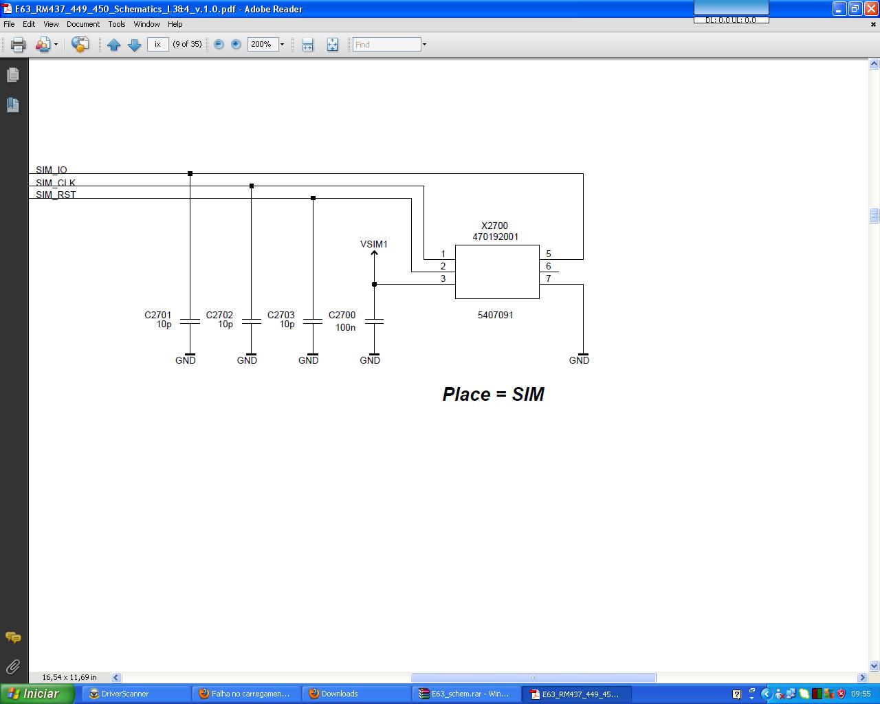

marconevl Postado Janeiro 19, 2012 Autor Postado Janeiro 19, 2012 Teria como vc me informar as medidas desses capacitores, se naum for pedir demais, ja estou pedindo ne, mas se tivesse como, obrigado. Citar
AlanRJ Postado Janeiro 19, 2012 Postado Janeiro 19, 2012 ai vai os valores do componentes. agora na ulltima imagem onde eles se encontram com mais zoom Citar
marconevl Postado Janeiro 19, 2012 Autor Postado Janeiro 19, 2012 Eu fiz a medida dos componentes o unico que deu diferenca foi o C2700 , eu fiz a troca do msm, vamos deixar algumas horas o chip nele para ver se deu certo, vou deixar ele em teste qualquer coisa eu retorno, obrigado amigao por tudo ai, e de coracao msm, que Deus possa te abencoar cada vez mais e mais, e que as maos do Senhor seja com tdos nos. Amanha eu faço o retorno, falando se deu certo ou naum, obrigado. Citar
