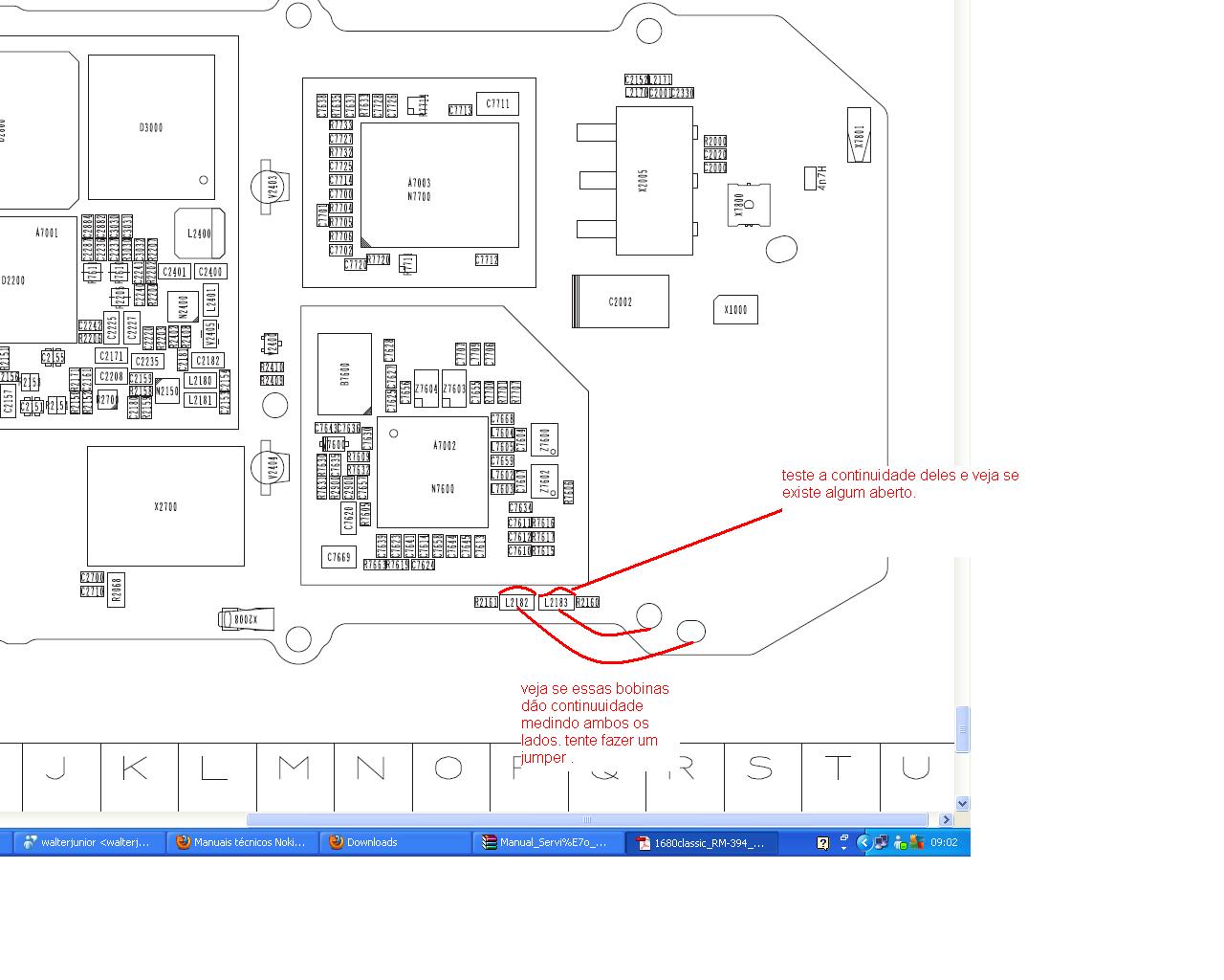

AlanRJ Postado Janeiro 21, 2012 Postado Janeiro 21, 2012 estou com esquema aqui se eu colocasse o desenho esquemario vc saberia identificar as peças ou se não me poste o foto do seu atc que vou lhe indicar qual peça vc mexer isso pode ser até uma bobina queimada...... paa maiores detalhes me poste a foto de sua placa e eu indicarei os procedimentos. Citar
rocha_apc Postado Janeiro 21, 2012 Autor Postado Janeiro 21, 2012 estou com esquema aqui se eu colocasse o desenho esquemario vc saberia identificar as peças ou se não me poste o foto do seu atc que vou lhe indicar qual peça vc mexer isso pode ser até uma bobina queimada...... [ATTACH=CONFIG]26746[/ATTACH] paa maiores detalhes me poste a foto de sua placa e eu indicarei os procedimentos. Amigo eu notei o seguinte, nesse esquema que vc mandou tem duas bobinas? pq nessa placa aki só tem uma, o problema pode estar nesse componente, se tiver uma foto mais aproximada da placa, pq eu nao tenho aki pra conferir, e testei a continuidade e nao dá certo tb, fica aparecendo infinito, estamos quase encontrando o defeito, grato amigo Citar
AlanRJ Postado Janeiro 21, 2012 Postado Janeiro 21, 2012 certo amigo pegue meu anexo copie no seu pc edite no paint e me informe qual bobina que falta. veja se tem do lado da outra bobina duas ilhas sobrando. se tiver está faltando componente... Citar
rocha_apc Postado Janeiro 21, 2012 Autor Postado Janeiro 21, 2012 Ola amigo, olhei os componentes com mais calma descobri q um estava queimado e o outro nao tinha, retirei os mesmo de outra placa e soldei novamente e deu tudo certo, problema resolvido o som voltou, grato amigo Citar
