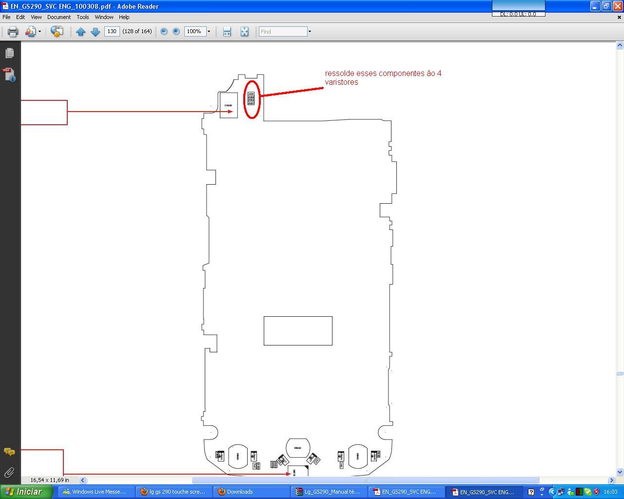

AlanRJ Postado Janeiro 21, 2012 Compartilhar Postado Janeiro 21, 2012 já fez uma ressolda nos componentes em torno da entrada do touch e uma limpeza no ultrasom..... Citar Link para o comentário Compartilhar em outros sites More sharing options...
AlanRJ Postado Janeiro 21, 2012 Compartilhar Postado Janeiro 21, 2012 já fez uma ressolda nos componentes em torno da entrada do touch e uma limpeza no ultrasom..... amigão tente esses componentes. veja na imagem abaixo: Citar Link para o comentário Compartilhar em outros sites More sharing options...

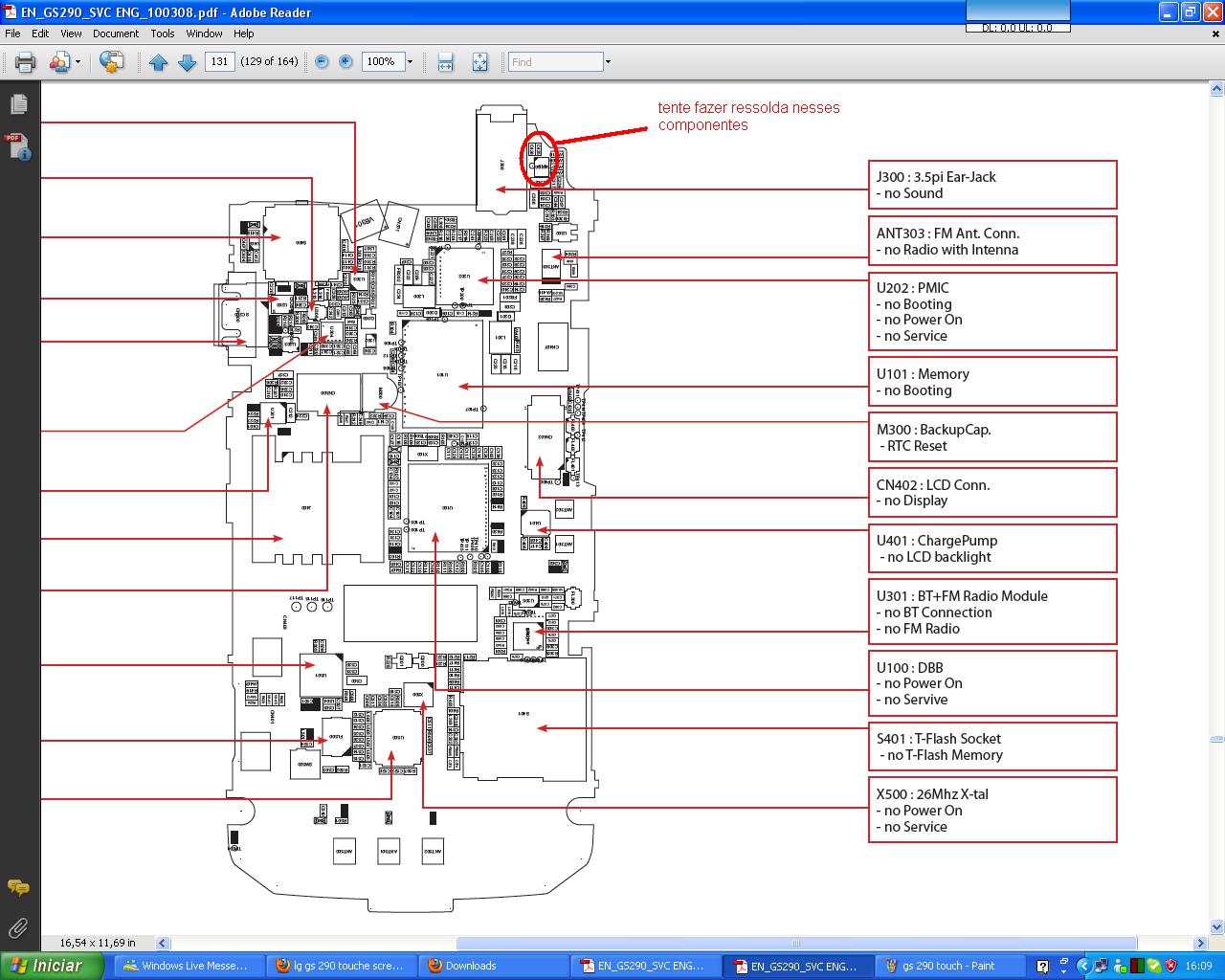

AlanRJ Postado Janeiro 21, 2012 Compartilhar Postado Janeiro 21, 2012 e tente fazer tb ressolda nesses componentes . veja a imagem abaixo: Citar Link para o comentário Compartilhar em outros sites More sharing options...
