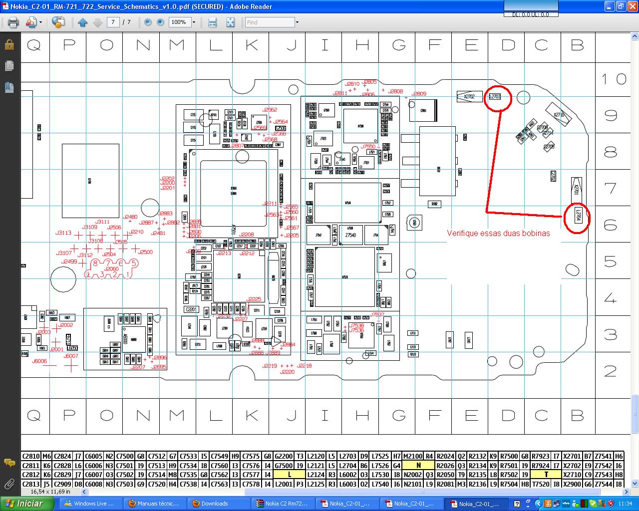

AlanRJ Postado Janeiro 24, 2012 Compartilhar Postado Janeiro 24, 2012 mais antes de tudo vai verificando as bobinas perto da antena vejam se elas estão abertas... Citar Link para o comentário Compartilhar em outros sites More sharing options...
AlanRJ Postado Janeiro 24, 2012 Compartilhar Postado Janeiro 24, 2012 apos queda quebrou lcd e perdeu o sinal,fiz a troca do lcd e ressolda,mais o sinal nao quer voltar !! solicito ajuda ! obrigado ! prezado amigo estão aqui as bobinas tente ver elas Citar Link para o comentário Compartilhar em outros sites More sharing options...

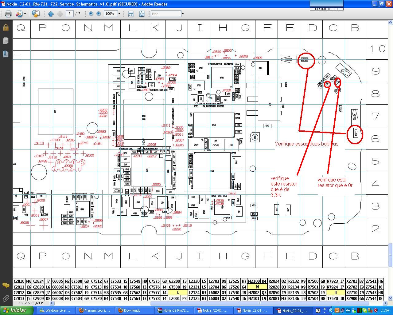

AlanRJ Postado Janeiro 24, 2012 Compartilhar Postado Janeiro 24, 2012 eu estudando aqui tem mais um procedimento se não der certo verifique esses componentes tb. qualquer coisa me poste o resulttado Citar Link para o comentário Compartilhar em outros sites More sharing options...
