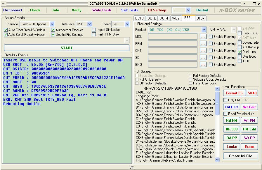

MBtec Postado Janeiro 27, 2012 Compartilhar Postado Janeiro 27, 2012 ola, estou com dificuldades pra atualizar um x2-01... ele nao liga, mas apresenta consumo em fonte... ja fiz ressolda e lavagem quimica... possuo nbox hwk, segue imagem do erro... aguardo ajuda.. Citar Link para o comentário Compartilhar em outros sites More sharing options...

MBtec Postado Janeiro 27, 2012 Autor Compartilhar Postado Janeiro 27, 2012 acho q me expressei mal... ja fiz varias outras flash nesse modelo de aparelho e nunca tive problema.. só que esse nao esta nem terminando a leitura do aparelho (imagem acima), por isso preciso de uma ajuda... sei fazer a flash, porem esse atc nao esta terminando a leitura e nem aceitando a flash... grato Citar Link para o comentário Compartilhar em outros sites More sharing options...
Douglas_Costa Postado Janeiro 27, 2012 Compartilhar Postado Janeiro 27, 2012 poste a imagem com erro, assim fica melhor para saber qual o erro e qual a soluçao pro mesmo... Citar Link para o comentário Compartilhar em outros sites More sharing options...
MBtec Postado Janeiro 27, 2012 Autor Compartilhar Postado Janeiro 27, 2012 a imagem eh a mesma acima meu amigo, tanto na leitura quanto na flash ele trava nesse: ERR: CMT 2NT¨Boot.... Citar Link para o comentário Compartilhar em outros sites More sharing options...
Douglas_Costa Postado Janeiro 27, 2012 Compartilhar Postado Janeiro 27, 2012 Novamente, abra e faça o procedimento tecnico (Limpeza e resoldagem) no atc, logo apos faça a flash Citar Link para o comentário Compartilhar em outros sites More sharing options...
MBtec Postado Janeiro 27, 2012 Autor Compartilhar Postado Janeiro 27, 2012 fiz isso novamente igual amigo me falou, troquei de cabo, comparei com outra placa pra ver se havia componentes faltando e nada... continua dando erro.... Citar Link para o comentário Compartilhar em outros sites More sharing options...

MBtec Postado Janeiro 27, 2012 Autor Compartilhar Postado Janeiro 27, 2012 Agradeço sua dica amigo, mas ja havia realizado esse procedimento... Acredito sim que eh fisico o problema, pq nao chega nem a terminar a leitura do aparelho... revisei tda a placa ateh agora, fiz varias ressoldas e aparentemente nada de anormal... vou continuar tentando... se tiverem mais alguma dica agradeço... vlw Citar Link para o comentário Compartilhar em outros sites More sharing options...
cheap.celular Postado Fevereiro 21, 2012 Compartilhar Postado Fevereiro 21, 2012 Agradeço sua dica amigo, mas ja havia realizado esse procedimento... Acredito sim que eh fisico o problema, pq nao chega nem a terminar a leitura do aparelho... revisei tda a placa ateh agora, fiz varias ressoldas e aparentemente nada de anormal... vou continuar tentando... se tiverem mais alguma dica agradeço... vlw Caros amigos!estou com o mesmo problema! Acredito que possa ser a versao do boot.no qualnao aceita e da erre erro de CMT 2ND BOOT.... Acredito que por alguma função ativado ou desativada na HWK.esta dando nisto! Alguem que ja conseguiu atualizar este atc,com 100% Favor estar Passandoresultados! Tambem Possuo MT-Box!Aguardamos Resiltados.... Citar Link para o comentário Compartilhar em outros sites More sharing options...
PLKCell Postado Fevereiro 21, 2012 Compartilhar Postado Fevereiro 21, 2012 Caros amigos!estou com o mesmo problema! Acredito que possa ser a versao do boot.no qualnao aceita e da erre erro de CMT 2ND BOOT.... Acredito que por alguma função ativado ou desativada na HWK.esta dando nisto! Alguem que ja conseguiu atualizar este atc,com 100% Favor estar Passandoresultados! Tambem Possuo MT-Box!Aguardamos Resiltados.... Amigo faça o procedimento via USB na HWK que roda legal, eu ja fiz varioas e testo 100%. veja aqui: Nokia X2-01 Flash realizada pelo USB. Citar Link para o comentário Compartilhar em outros sites More sharing options...
cheap.celular Postado Fevereiro 22, 2012 Compartilhar Postado Fevereiro 22, 2012 Amigo faça o procedimento via USB na HWK que roda legal, eu ja fiz varioas e testo 100%. veja aqui: Nokia X2-01 Flash realizada pelo USB. Eh Amigo!Fiz todo este procedimento!vo tentar fazer uma ressoldagem e tentar Novamente! Pois o Erro do CMT 2ND BOOt continua......Obrigado.... Citar Link para o comentário Compartilhar em outros sites More sharing options...

chrvillela Postado Maio 16, 2013 Compartilhar Postado Maio 16, 2013 ola, estou com dificuldades pra atualizar um x2-01... ele nao liga, mas apresenta consumo em fonte... ja fiz ressolda e lavagem quimica... possuo nbox hwk, segue imagem do erro... aguardo ajuda.. Caros amigos om o mesmo problema, Acabei de resolver um com o mesmo problema da seguinte forma: -Atualize os drivers simplesmente atualizando o nokia suite e pronto resolvido, é soh repetir o procedimento de flash pela HWK ou MXkey, testado 100%. Espero ter ajudado. Citar Link para o comentário Compartilhar em outros sites More sharing options...
