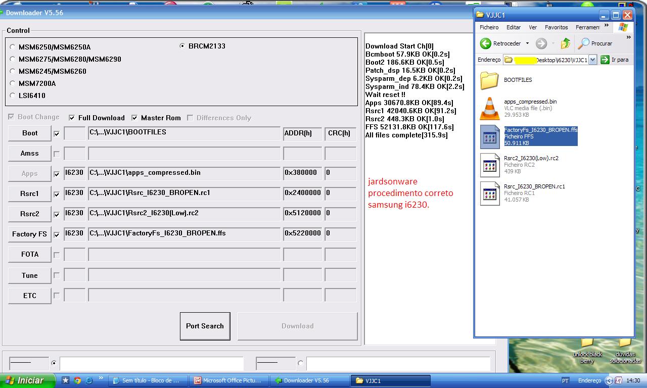

agradeço a todos que me ajudaram no meu poste antigo relacionado ao procedimento de atualização do i6230 ,porem estou de volta para simplificar alguns detalhes sobre o procedimento citado pelos meus colegas no qual não obtive existo , depois de muitos erros ,fiz por minha conta en risco ,obtive resultados que eu mesmo coorelacionei pela minha persistencia em fazer o cliente gostar do meu trabalho ;agora quero compartilha com voces o print da atualização que obtive exitos ok.post-112845-139967732972_thumb.jpg

,porem estou de volta para simplificar alguns detalhes sobre o procedimento citado pelos meus colegas no qual não obtive existo , depois de muitos erros ,fiz por minha conta en risco ,obtive resultados que eu mesmo coorelacionei pela minha persistencia em fazer o cliente gostar do meu trabalho ;agora quero compartilha com voces o print da atualização que obtive exitos ok.[ATTACH=CONFIG]26928[/ATTACH]
Amigo legal que tenha obtido êxito,porem o procedimento que obteve exito foi o mesmo que foi indicado.
aqui >atualização do samsug i6230 via multiloader
Qualquer versão do Multiloder que contem BRCM2133 é compatível com este ATC.
Amigo é o mesmo procedimento "BRCM2133".
você informa que é para seguir o mesmo procedimento do link acima, porém não informa se os arquivos que estão no link enviado são os mesmos para o modelo I6230, e ai serve? Outra coisa, todos os outros posts que procuramos na barra de pesquisa leva somente a este tópico o que fica novamente a dúvida se os arquivos do tópico enviado no seu link serve para o mesmo, ou seja se tem a firmware...
