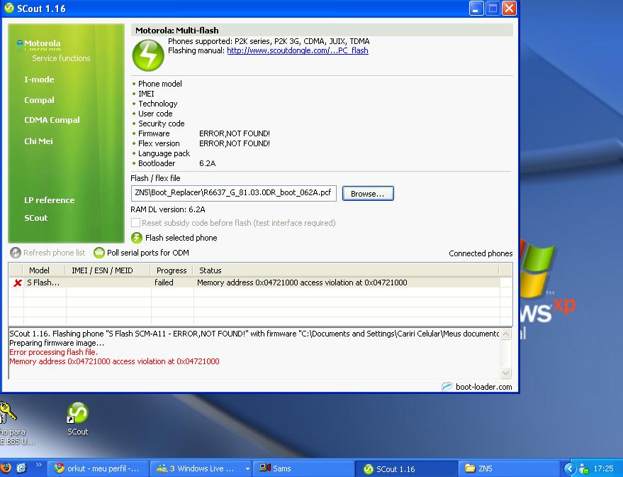

Diego Alencar Postado Dezembro 16, 2009 Postado Dezembro 16, 2009 tenho aqui um zn5 ... primeiro .. ele muito lento a interface e travando quando começa a manusear o menu do aparelho .. dai entao resolvi aplicar flash .. boot 06.a2 com a versao 81.03.OAR MAGX ele passou a flash ok .. porem quando fui ligar ... ficou apenas na tela motorola e depois entra em boot com a tela critical error entao tentei passar o boot dai o aparelho ligou so q travando igual estava antes .. e agora quando tento passar flash ou boot .. de varias versoes diferentes ja tentei so da o erro da tela ai q postei a imagem e na tela do aparelho fica em boot loader critical error FEBE 0047 bom estou trabalhando o mesmo com scout
Petterson Boeno Postado Dezembro 16, 2009 Postado Dezembro 16, 2009 tenho aqui um zn5 ... primeiro .. ele muito lento a interface e travando quando começa a manusear o menu do aparelho .. dai entao resolvi aplicar flash .. boot 06.a2 com a versao 81.03.OAR MAGX ele passou a flash ok .. porem quando fui ligar ... ficou apenas na tela motorola e depois entra em boot com a tela critical error entao tentei passar o boot dai o aparelho ligou so q travando igual estava antes .. e agora quando tento passar flash ou boot .. de varias versoes diferentes ja tentei so da o erro da tela ai q postei a imagem e na tela do aparelho fica em boot loader critical error FEBE 0047 bom estou trabalhando o mesmo com scout A flash que o Sr passou, foi da mesma versão da de fábrica???

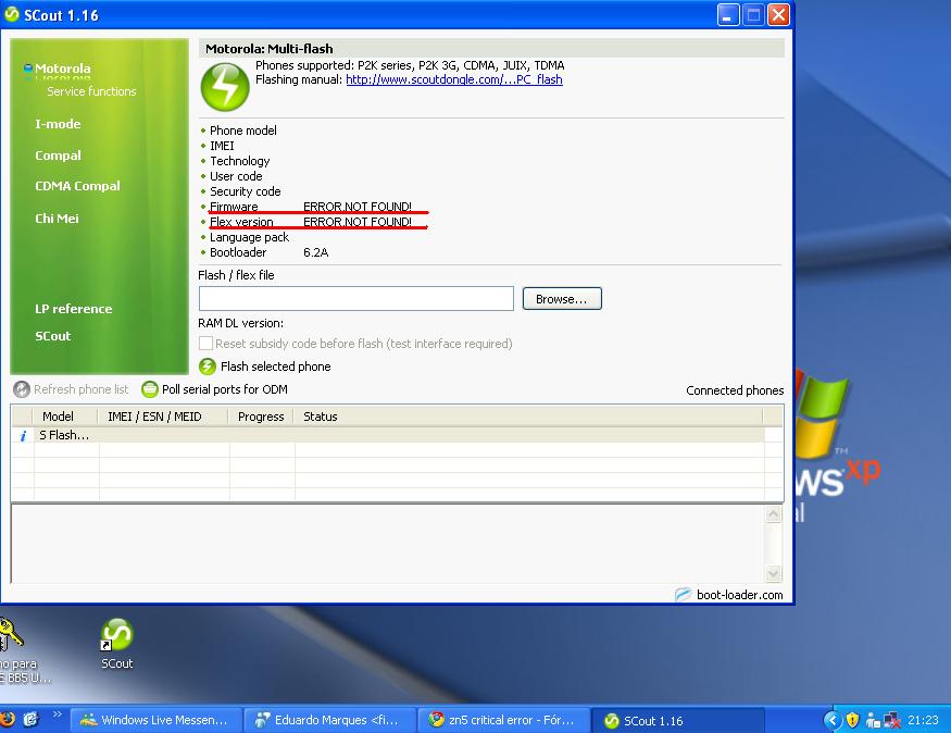

Diego Alencar Postado Dezembro 17, 2009 Autor Postado Dezembro 17, 2009 em casos de aplicar uma versão inferior a versão de fabrica .. pode danificar o sistema do mesmo provocando esses erros .. + no meu caso .. quando eu conecto o aparelho com a interface s-cout ..mesmo antes d aplicar a flash ele nao mostra a versao ou modelo do arquivo .. ta ai a imagem ..antes da flash tbm eu olhei p poder aplicar uma versao igual ou superior .. + estava do mesmo jeito .. entao estou sem saber o q fazer .. muitos tecnicos quando pegam um caso desses dispensam logo ..+ eu gosto de quebrar cabeça .. malinar ate da certo .. ebtao vou ficar aqui tentando e se algum amigo tiver uma luz .. agradeço
