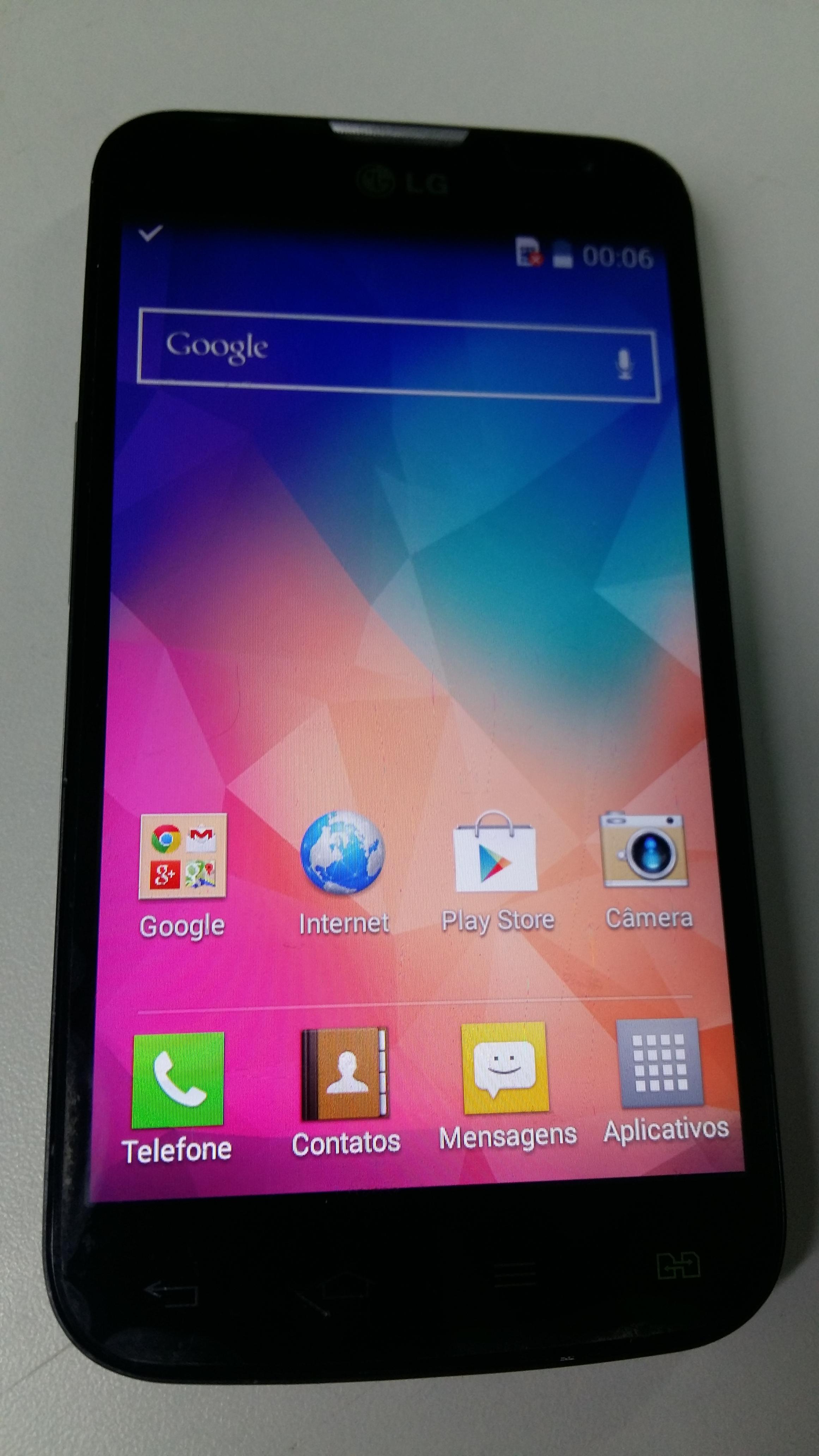

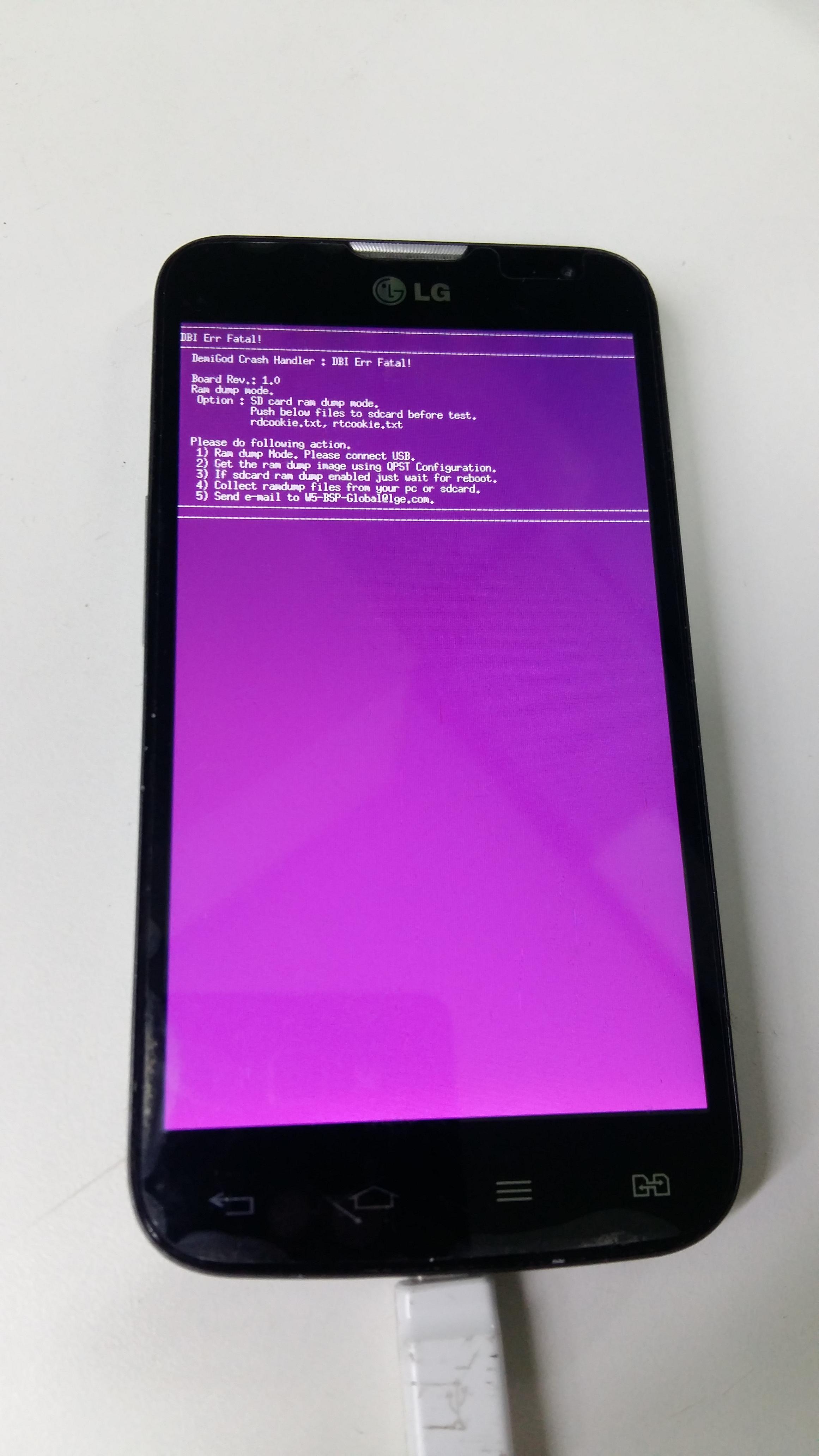

ToninhoSantos Postado Setembro 19, 2016 Compartilhar Postado Setembro 19, 2016 L70 LG D325 tela roxa 100% medusa box http://www.4shared.com/photo/YPL2pVGfce/D325_boot_repair.html Maikon Santos reagiu a isso 1 Citar Link para o comentário Compartilhar em outros sites More sharing options...
ToninhoSantos Postado Setembro 19, 2016 Compartilhar Postado Setembro 19, 2016 (editado) L70 LG D325 tela roxa 100% medusa box Editado Setembro 30, 2016 por ToninhoSantos Aldinei Jose reagiu a isso 1 Citar Link para o comentário Compartilhar em outros sites More sharing options...

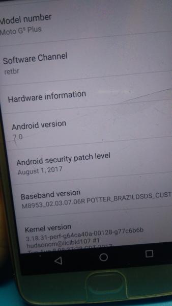

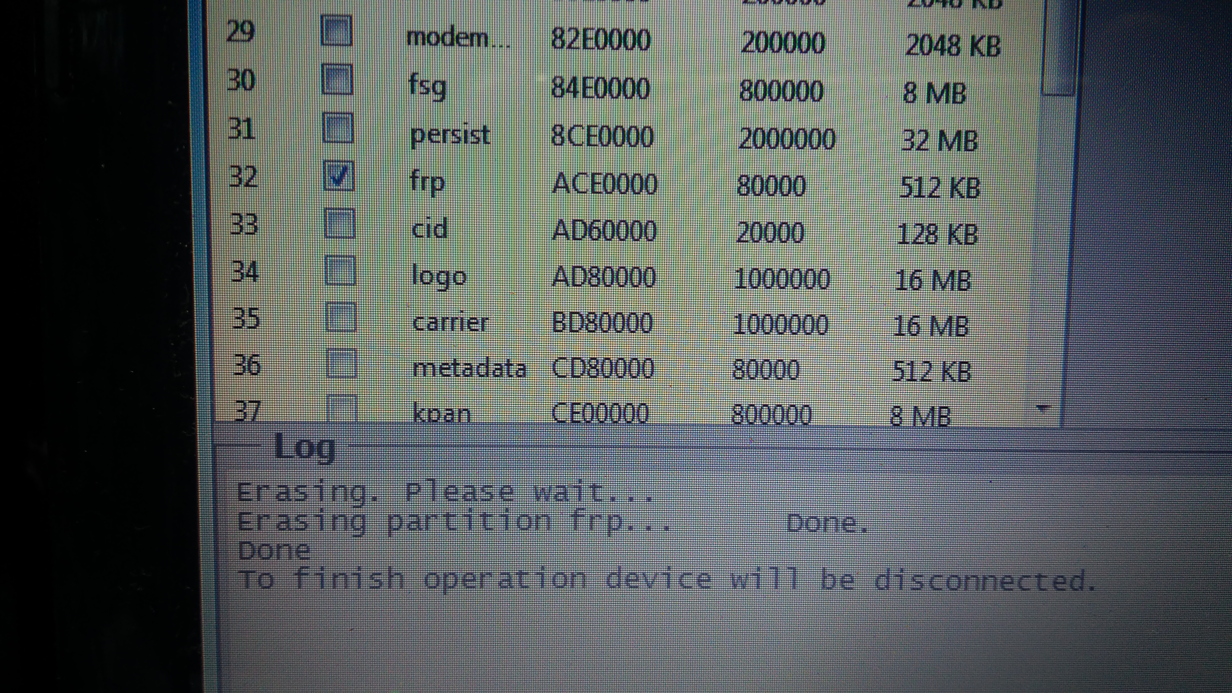

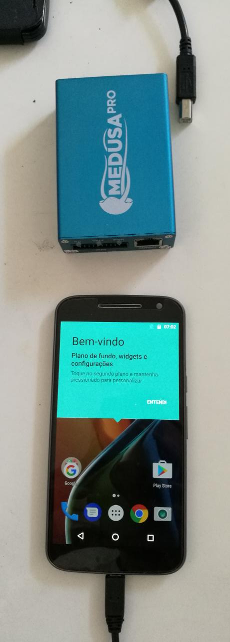

Este é um post popular. MicroSoldagem Postado Agosto 29, 2017 Este é um post popular. Compartilhar Postado Agosto 29, 2017 FRP Moto G4 - Patch de Junho/2017 com a MedusaPro iGor Almeida®, Andre Bordonalli, Aldinei Jose e 7 outros reagiu a isso 9 1 Citar Link para o comentário Compartilhar em outros sites More sharing options...

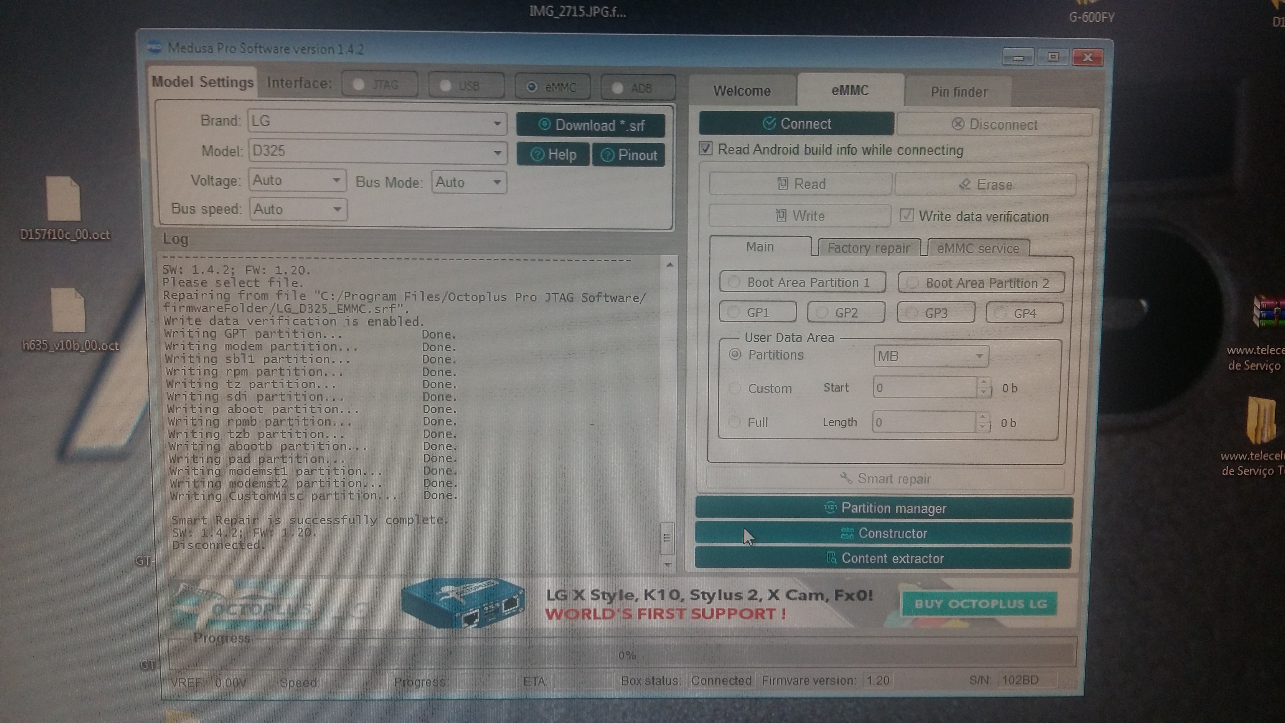

Kleber Almeida Postado Setembro 24, 2017 Compartilhar Postado Setembro 24, 2017 Reparo de boot LG L70 - D325f8 tela roxa via EMMC - medusaPro Reginaldo almeida reagiu a isso 1 Citar Link para o comentário Compartilhar em outros sites More sharing options...

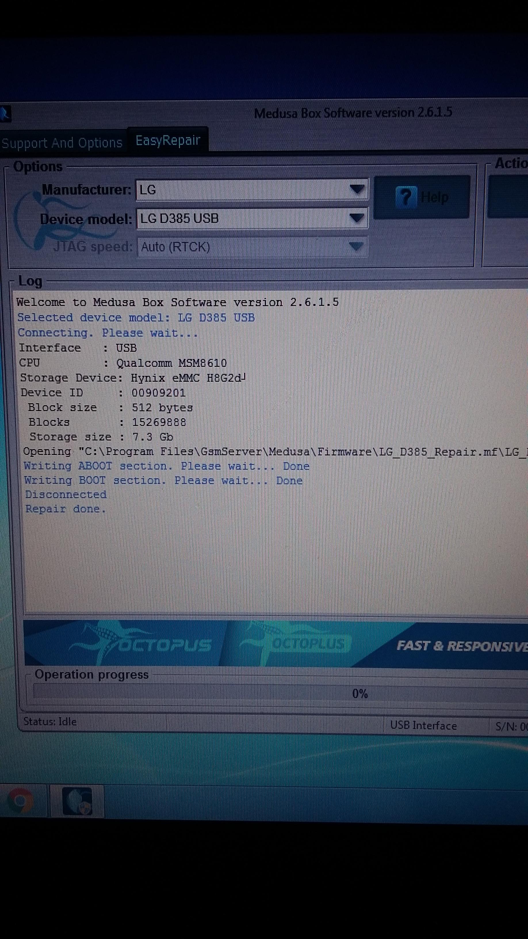

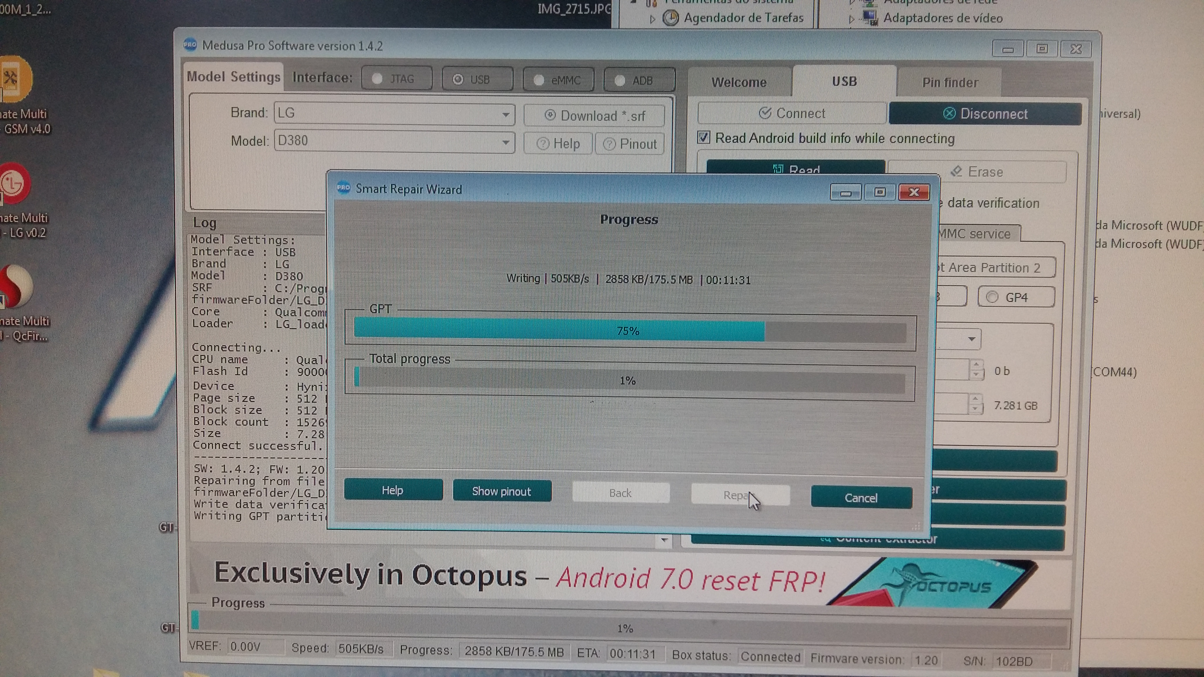

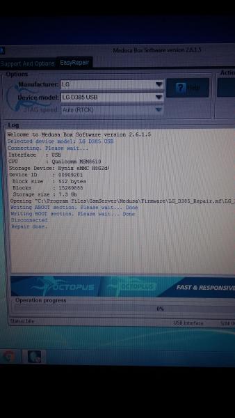

Anderson Vieira Postado Setembro 29, 2017 Compartilhar Postado Setembro 29, 2017 Reparo LG D385 Feito com sucesso pela Meduza pro Reginaldo almeida e Aldinei Jose reagiu a isso 2 Citar Link para o comentário Compartilhar em outros sites More sharing options...

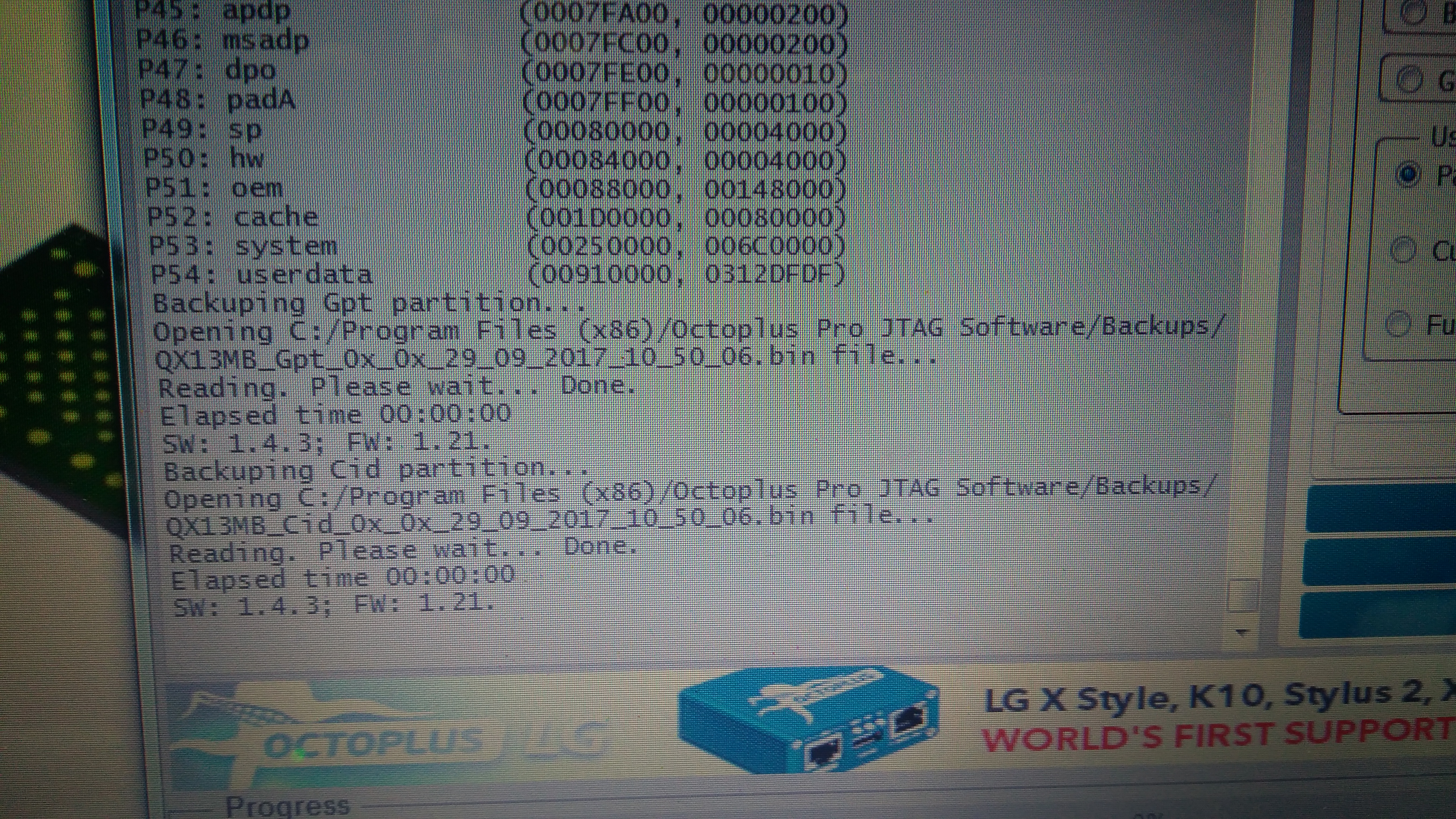

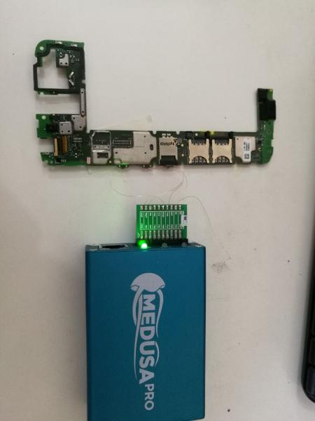

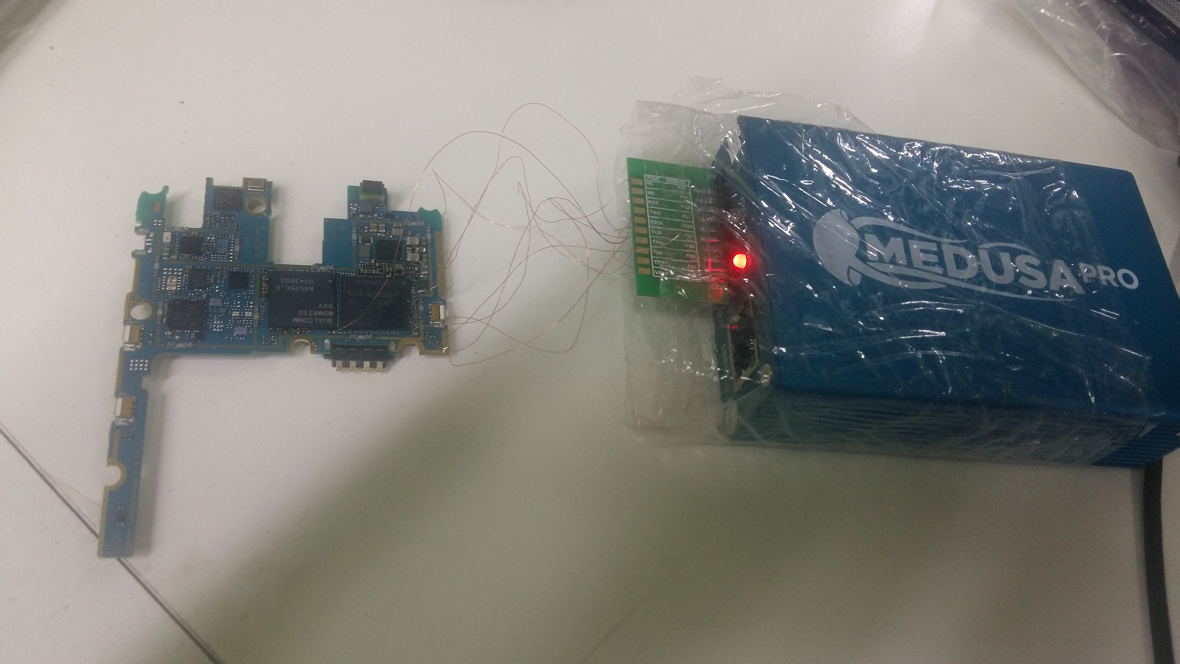

Paulo Pessoa Postado Outubro 9, 2017 Compartilhar Postado Outubro 9, 2017 SM-G532MT J2 Primei morto , apois fazer flash de 4 partes... Levantando normalmente via ytag.Meritos: AlexC3 grande força em jogar os arquivos... Welcome to Medusa Pro Software version 1.4.5. Started. Reader #0: Alcor Micro USB Smart Card Reader 0 Reader #1: Alcor Micro USB Smart Card Reader 1 Please disconnect battery and USB cable. Model Settings: Interface : eMMC Voltage : 1.8V Bus Mode : 1 bit Bus speed : Auto Connecting... Device : Samsung eMMC Q316BB Page size : 512 B Block size : 512 B Block count : 30777344 Size : 14.68 GB --------------------------------------------------------------- CID Info CID : 15010051333136424200E879F2D714ED Manufacturer ID : 0X15 Device/BGA : BGA (Discrete embedded) OEM/Application ID : 0X00 Product name : Q316BB Product revision : 0.0 Product serial number : (hex) E879F2D7 Manufacturing date : 01/2017 --------------------------------------------------------------- CSD Info CSD : D02701320F5903FFF6DBFFEF8E40400D CSD structure : CSD version No. 1.2 SPEC version : 4.1, 4.2, 4.3, 4.4, 4.41, 4.5, 4.51, 5.0, 5.01, 5.1 Data read access time1: 15 ms TRAN speed : 26 MHz READ block length : 512 Bytes WP group enable : YES PERM_WRITE_PROTECT : NO TMP_WRITE_PROTECT : NO --------------------------------------------------------------- EXTCSD Info Revision 1.7 (for MMC v5.0, v5.01) Erase block size : 512 Kbytes Boot1 size : 4096 Kbytes Boot2 size : 4096 Kbytes RPMB size : 4096 Kbytes Partition config : 01001000 Boot partition enable : Boot partition 1 (Bus width = 1Bit) Boot ACK : Boot acknowledge sent during boot operation Bit Boot bus conditions : 00000000 Boot bus width : x1 (sdr) or x4 (ddr) bus width in boot operation mode (default) Reset boot bus conditions : Reset bus width to x1, single data rate and backward compatible timings after boot operation (default) Boot mode : Use single data rate + backward compatible timings in boot operation (default) Partitioning support : Device supports partitioning features Enhanced attribute : Device can have enhanced technological features in partitions and user data area. Max enhanced data size: 7692288 Kbytes Partitions attribute : 0x0 Part setting completed: 0x0 GP partition 1 size : 0 b GP partition 2 size : 0 b GP partition 3 size : 0 b GP partition 4 size : 0 b Enhanced area size : (0x0) 0 b Enhanced area start : (0x0) 0 b Backup EXT_CSD saved to file C:/Program Files/Medusa Pro Software/EXT_CSD Backups/Q316BB_09_10_2017_11_06_07.bin. Connect successful. --------------------------------------------------------------- SW: 1.4.5; FW: 1.22. P00: GPT (00000000, 00002000) P01: BOTA0 (00002000, 00002000) P02: nvram (00004000, 00004000) P03: lk (00008000, 00001000) P04: BOTA1 (00009000, 00001000) P05: secro (0000A000, 00003800) P06: seccfg (0000D800, 00000400) P07: efuse (0000DC00, 00000400) P08: tee1 (0000E000, 00003000) P09: BOTA2 (00011000, 00003000) P10: EFS (00014000, 00004000) P11: nvdata (00018000, 00010000) P12: PARAM (00028000, 00004000) P13: recovery (0002C000, 00008000) P14: boot (00034000, 00008000) P15: md1img (0003C000, 00010000) P16: md1dsp (0004C000, 00002000) P17: keystore (0004E000, 00004000) P18: omekeystore (00052000, 00001C00) P19: proinfo (00053C00, 00001400) P20: para (00055000, 00000400) P21: PERSISTENT (00055400, 00000400) P22: STEADY (00055800, 00000800) P23: protect1 (00056000, 00004000) P24: protect2 (0005A000, 00004000) P25: RESERVE2 (0005E000, 00002000) P26: system (00060000, 00604000) P27: cache (00664000, 000C8000) P28: hidden (0072C000, 0001E000) P29: userdata (0074A000, 0160E000) Disconnected. Please disconnect battery and USB cable. Model Settings: Interface : eMMC Voltage : 1.8V Bus Mode : 1 bit Bus speed : Auto Connecting... Device : Samsung eMMC Q316BB Page size : 512 B Block size : 512 B Block count : 30777344 Size : 14.68 GB --------------------------------------------------------------- CID Info CID : 15010051333136424200E879F2D714ED Manufacturer ID : 0X15 Device/BGA : BGA (Discrete embedded) OEM/Application ID : 0X00 Product name : Q316BB Product revision : 0.0 Product serial number : (hex) E879F2D7 Manufacturing date : 01/2017 --------------------------------------------------------------- CSD Info CSD : D02701320F5903FFF6DBFFEF8E40400D CSD structure : CSD version No. 1.2 SPEC version : 4.1, 4.2, 4.3, 4.4, 4.41, 4.5, 4.51, 5.0, 5.01, 5.1 Data read access time1: 15 ms TRAN speed : 26 MHz READ block length : 512 Bytes WP group enable : YES PERM_WRITE_PROTECT : NO TMP_WRITE_PROTECT : NO --------------------------------------------------------------- EXTCSD Info Revision 1.7 (for MMC v5.0, v5.01) Erase block size : 512 Kbytes Boot1 size : 4096 Kbytes Boot2 size : 4096 Kbytes RPMB size : 4096 Kbytes Partition config : 01001000 Boot partition enable : Boot partition 1 (Bus width = 1Bit) Boot ACK : Boot acknowledge sent during boot operation Bit Boot bus conditions : 00000000 Boot bus width : x1 (sdr) or x4 (ddr) bus width in boot operation mode (default) Reset boot bus conditions : Reset bus width to x1, single data rate and backward compatible timings after boot operation (default) Boot mode : Use single data rate + backward compatible timings in boot operation (default) Partitioning support : Device supports partitioning features Enhanced attribute : Device can have enhanced technological features in partitions and user data area. Max enhanced data size: 7692288 Kbytes Partitions attribute : 0x0 Part setting completed: 0x0 GP partition 1 size : 0 b GP partition 2 size : 0 b GP partition 3 size : 0 b GP partition 4 size : 0 b Enhanced area size : (0x0) 0 b Enhanced area start : (0x0) 0 b ---------------------------------------------------------------Searching Android build info...Ok Disk/Image size : ab400000 bytes Device sector size : 512 bytes Partition offset : 393216 Number of sectors : 6307840 Device Manufacturer : samsung Device Platform : mt6737t Build ID : MMB29T Display Build ID : MMB29T.G532MTVJU1APK2 Release ID : 6.0.1 Device Model : SM-G532MT Device Name : grandppltedtvvj Architecture ABI : armeabi-v7a Architecture ABI2 : armeabi Architecture ABI List : armeabi-v7a,armeabi Build Description : grandppltedtvvj-user 6.0.1 MMB29T G532MTVJU1APK2 release-keys Backup EXT_CSD saved to file C:/Program Files/Medusa Pro Software/EXT_CSD Backups/Q316BB_09_10_2017_11_15_41.bin. Connect successful. --------------------------------------------------------------- SW: 1.4.5; FW: 1.22. P00: GPT (00000000, 00002000) P01: BOTA0 (00002000, 00002000) P02: nvram (00004000, 00004000) P03: lk (00008000, 00001000) P04: BOTA1 (00009000, 00001000) P05: secro (0000A000, 00003800) P06: seccfg (0000D800, 00000400) P07: efuse (0000DC00, 00000400) P08: tee1 (0000E000, 00003000) P09: BOTA2 (00011000, 00003000) P10: EFS (00014000, 00004000) P11: nvdata (00018000, 00010000) P12: PARAM (00028000, 00004000) P13: recovery (0002C000, 00008000) P14: boot (00034000, 00008000) P15: md1img (0003C000, 00010000) P16: md1dsp (0004C000, 00002000) P17: keystore (0004E000, 00004000) P18: omekeystore (00052000, 00001C00) P19: proinfo (00053C00, 00001400) P20: para (00055000, 00000400) P21: PERSISTENT (00055400, 00000400) P22: STEADY (00055800, 00000800) P23: protect1 (00056000, 00004000) P24: protect2 (0005A000, 00004000) P25: RESERVE2 (0005E000, 00002000) P26: system (00060000, 00604000) P27: cache (00664000, 000C8000) P28: hidden (0072C000, 0001E000) P29: userdata (0074A000, 0160E000) Disconnected. Please disconnect battery and USB cable. Model Settings: Interface : eMMC Brand : Samsung Model : SM-G532F SRF : C:/Program Files/Medusa Pro Software/firmwareFolder/SAMSUNG_SM-G532F_EMMC_QN16BB.srf Voltage : 1.8V Bus Mode : 1 bit Bus speed : Auto Connecting... Device : Samsung eMMC Q316BB Page size : 512 B Block size : 512 B Block count : 30777344 Size : 14.68 GB --------------------------------------------------------------- CID Info CID : 15010051333136424200E879F2D714ED Manufacturer ID : 0X15 Device/BGA : BGA (Discrete embedded) OEM/Application ID : 0X00 Product name : Q316BB Product revision : 0.0 Product serial number : (hex) E879F2D7 Manufacturing date : 01/2017 --------------------------------------------------------------- CSD Info CSD : D02701320F5903FFF6DBFFEF8E40400D CSD structure : CSD version No. 1.2 SPEC version : 4.1, 4.2, 4.3, 4.4, 4.41, 4.5, 4.51, 5.0, 5.01, 5.1 Data read access time1: 15 ms TRAN speed : 26 MHz READ block length : 512 Bytes WP group enable : YES PERM_WRITE_PROTECT : NO TMP_WRITE_PROTECT : NO --------------------------------------------------------------- EXTCSD Info Revision 1.7 (for MMC v5.0, v5.01) Erase block size : 512 Kbytes Boot1 size : 4096 Kbytes Boot2 size : 4096 Kbytes RPMB size : 4096 Kbytes Partition config : 01001000 Boot partition enable : Boot partition 1 (Bus width = 1Bit) Boot ACK : Boot acknowledge sent during boot operation Bit Boot bus conditions : 00000000 Boot bus width : x1 (sdr) or x4 (ddr) bus width in boot operation mode (default) Reset boot bus conditions : Reset bus width to x1, single data rate and backward compatible timings after boot operation (default) Boot mode : Use single data rate + backward compatible timings in boot operation (default) Partitioning support : Device supports partitioning features Enhanced attribute : Device can have enhanced technological features in partitions and user data area. Max enhanced data size: 7692288 Kbytes Partitions attribute : 0x0 Part setting completed: 0x0 GP partition 1 size : 0 b GP partition 2 size : 0 b GP partition 3 size : 0 b GP partition 4 size : 0 b Enhanced area size : (0x0) 0 b Enhanced area start : (0x0) 0 b Backup EXT_CSD saved to file C:/Program Files/Medusa Pro Software/EXT_CSD Backups/Q316BB_09_10_2017_11_16_10.bin. Connect successful. --------------------------------------------------------------- SW: 1.4.5; FW: 1.22. P00: GPT (00000000, 00002000) P01: BOTA0 (00002000, 00002000) P02: nvram (00004000, 00004000) P03: lk (00008000, 00001000) P04: BOTA1 (00009000, 00001000) P05: secro (0000A000, 00003800) P06: seccfg (0000D800, 00000400) P07: efuse (0000DC00, 00000400) P08: tee1 (0000E000, 00003000) P09: BOTA2 (00011000, 00003000) P10: EFS (00014000, 00004000) P11: nvdata (00018000, 00010000) P12: PARAM (00028000, 00004000) P13: recovery (0002C000, 00008000) P14: boot (00034000, 00008000) P15: md1img (0003C000, 00010000) P16: md1dsp (0004C000, 00002000) P17: keystore (0004E000, 00004000) P18: omekeystore (00052000, 00001C00) P19: proinfo (00053C00, 00001400) P20: para (00055000, 00000400) P21: PERSISTENT (00055400, 00000400) P22: STEADY (00055800, 00000800) P23: protect1 (00056000, 00004000) P24: protect2 (0005A000, 00004000) P25: RESERVE2 (0005E000, 00002000) P26: system (00060000, 00604000) P27: cache (00664000, 000C8000) P28: hidden (0072C000, 0001E000) P29: userdata (0074A000, 0160E000) Repairing from file "C:/Program Files/Medusa Pro Software/firmwareFolder/SAMSUNG_SM-G532F_EMMC_QN16BB.srf". Write data verification is enabled. Switched to boot area partition 1. Writing BOOT1 partition... Done. Switched to user area. Writing GPT partition... Done. Writing BOTA0 partition... Done. Writing lk partition... Done. Writing BOTA1 partition... Done. Writing secro partition... Done. Writing seccfg partition... Done. Writing efuse partition... Done. Writing tee1 partition... Done. Writing BOTA2 partition... Done. Writing EFS partition... Done. Writing PARAM partition... Done. Writing recovery partition... Done. Writing boot partition... Done. Writing md1img partition... Done. Writing md1dsp partition... Done. Writing keystore partition... Done. Writing omekeystore partition... Done. Writing proinfo partition... Done. Writing para partition... Done. Writing PERSISTENT partition... Done. Writing STEADY partition... Done. Smart Repair is successfully complete. SW: 1.4.5; FW: 1.22. Disconnected. Please disconnect battery and USB cable. Model Settings: Interface : eMMC Brand : Samsung Model : SM-G532F SRF : C:/Program Files/Medusa Pro Software/firmwareFolder/SAMSUNG_SM-G532F_EMMC_QN16BB.srf Voltage : 1.8V Bus Mode : 1 bit Bus speed : Auto Connecting... Device : Samsung eMMC Q316BB Page size : 512 B Block size : 512 B Block count : 30777344 Size : 14.68 GB --------------------------------------------------------------- CID Info CID : 15010051333136424200E879F2D714ED Manufacturer ID : 0X15 Device/BGA : BGA (Discrete embedded) OEM/Application ID : 0X00 Product name : Q316BB Product revision : 0.0 Product serial number : (hex) E879F2D7 Manufacturing date : 01/2017 --------------------------------------------------------------- CSD Info CSD : D02701320F5903FFF6DBFFEF8E40400D CSD structure : CSD version No. 1.2 SPEC version : 4.1, 4.2, 4.3, 4.4, 4.41, 4.5, 4.51, 5.0, 5.01, 5.1 Data read access time1: 15 ms TRAN speed : 26 MHz READ block length : 512 Bytes WP group enable : YES PERM_WRITE_PROTECT : NO TMP_WRITE_PROTECT : NO --------------------------------------------------------------- EXTCSD Info Revision 1.7 (for MMC v5.0, v5.01) Erase block size : 512 Kbytes Boot1 size : 4096 Kbytes Boot2 size : 4096 Kbytes RPMB size : 4096 Kbytes Partition config : 01001000 Boot partition enable : Boot partition 1 (Bus width = 1Bit) Boot ACK : Boot acknowledge sent during boot operation Bit Boot bus conditions : 00000000 Boot bus width : x1 (sdr) or x4 (ddr) bus width in boot operation mode (default) Reset boot bus conditions : Reset bus width to x1, single data rate and backward compatible timings after boot operation (default) Boot mode : Use single data rate + backward compatible timings in boot operation (default) Partitioning support : Device supports partitioning features Enhanced attribute : Device can have enhanced technological features in partitions and user data area. Max enhanced data size: 7692288 Kbytes Partitions attribute : 0x0 Part setting completed: 0x0 GP partition 1 size : 0 b GP partition 2 size : 0 b GP partition 3 size : 0 b GP partition 4 size : 0 b Enhanced area size : (0x0) 0 b Enhanced area start : (0x0) 0 b ---------------------------------------------------------------Searching Android build info...Ok Disk/Image size : ab400000 bytes Device sector size : 512 bytes Partition offset : 393216 Number of sectors : 6307840 Device Manufacturer : samsung Device Platform : mt6737t Build ID : MMB29T Display Build ID : MMB29T.G532MTVJU1APK2 Release ID : 6.0.1 Device Model : SM-G532MT Device Name : grandppltedtvvj Architecture ABI : armeabi-v7a Architecture ABI2 : armeabi Architecture ABI List : armeabi-v7a,armeabi Build Description : grandppltedtvvj-user 6.0.1 MMB29T G532MTVJU1APK2 release-keys Backup EXT_CSD saved to file C:/Program Files/Medusa Pro Software/EXT_CSD Backups/Q316BB_09_10_2017_11_17_28.bin. Connect successful. --------------------------------------------------------------- SW: 1.4.5; FW: 1.22. P00: GPT (00000000, 00002000) P01: BOTA0 (00002000, 00002000) P02: nvram (00004000, 00004000) P03: lk (00008000, 00001000) P04: BOTA1 (00009000, 00001000) P05: secro (0000A000, 00003800) P06: seccfg (0000D800, 00000400) P07: efuse (0000DC00, 00000400) P08: tee1 (0000E000, 00003000) P09: BOTA2 (00011000, 00003000) P10: EFS (00014000, 00004000) P11: nvdata (00018000, 00010000) P12: PARAM (00028000, 00004000) P13: recovery (0002C000, 00008000) P14: boot (00034000, 00008000) P15: md1img (0003C000, 00010000) P16: md1dsp (0004C000, 00002000) P17: keystore (0004E000, 00004000) P18: omekeystore (00052000, 00001C00) P19: proinfo (00053C00, 00001400) P20: para (00055000, 00000400) P21: PERSISTENT (00055400, 00000400) P22: STEADY (00055800, 00000800) P23: protect1 (00056000, 00004000) P24: protect2 (0005A000, 00004000) P25: RESERVE2 (0005E000, 00002000) P26: system (00060000, 00604000) P27: cache (00664000, 000C8000) P28: hidden (0072C000, 0001E000) P29: userdata (0074A000, 00744000) Canceling process... Disconnected. Please disconnect battery and USB cable. Model Settings: Interface : eMMC Brand : Samsung Model : SM-G532F SRF : C:/Program Files/Medusa Pro Software/firmwareFolder/SAMSUNG_SM-G532F_EMMC_QN16BB.srf Voltage : 1.8V Bus Mode : 1 bit Bus speed : Auto Connecting... Device : Samsung eMMC Q316BB Page size : 512 B Block size : 512 B Block count : 30777344 Size : 14.68 GB --------------------------------------------------------------- CID Info CID : 15010051333136424200E879F2D714ED Manufacturer ID : 0X15 Device/BGA : BGA (Discrete embedded) OEM/Application ID : 0X00 Product name : Q316BB Product revision : 0.0 Product serial number : (hex) E879F2D7 Manufacturing date : 01/2017 --------------------------------------------------------------- CSD Info CSD : D02701320F5903FFF6DBFFEF8E40400D CSD structure : CSD version No. 1.2 SPEC version : 4.1, 4.2, 4.3, 4.4, 4.41, 4.5, 4.51, 5.0, 5.01, 5.1 Data read access time1: 15 ms TRAN speed : 26 MHz READ block length : 512 Bytes WP group enable : YES PERM_WRITE_PROTECT : NO TMP_WRITE_PROTECT : NO --------------------------------------------------------------- EXTCSD Info Revision 1.7 (for MMC v5.0, v5.01) Erase block size : 512 Kbytes Boot1 size : 4096 Kbytes Boot2 size : 4096 Kbytes RPMB size : 4096 Kbytes Partition config : 01001000 Boot partition enable : Boot partition 1 (Bus width = 1Bit) Boot ACK : Boot acknowledge sent during boot operation Bit Boot bus conditions : 00000000 Boot bus width : x1 (sdr) or x4 (ddr) bus width in boot operation mode (default) Reset boot bus conditions : Reset bus width to x1, single data rate and backward compatible timings after boot operation (default) Boot mode : Use single data rate + backward compatible timings in boot operation (default) Partitioning support : Device supports partitioning features Enhanced attribute : Device can have enhanced technological features in partitions and user data area. Max enhanced data size: 7692288 Kbytes Partitions attribute : 0x0 Part setting completed: 0x0 GP partition 1 size : 0 b GP partition 2 size : 0 b GP partition 3 size : 0 b GP partition 4 size : 0 b Enhanced area size : (0x0) 0 b Enhanced area start : (0x0) 0 b Backup EXT_CSD saved to file C:/Program Files/Medusa Pro Software/EXT_CSD Backups/Q316BB_09_10_2017_11_18_50.bin. Connect successful. --------------------------------------------------------------- SW: 1.4.5; FW: 1.22. P00: GPT (00000000, 00002000) P01: BOTA0 (00002000, 00002000) P02: nvram (00004000, 00004000) P03: lk (00008000, 00001000) P04: BOTA1 (00009000, 00001000) P05: secro (0000A000, 00003800) P06: seccfg (0000D800, 00000400) P07: efuse (0000DC00, 00000400) P08: tee1 (0000E000, 00003000) P09: BOTA2 (00011000, 00003000) P10: EFS (00014000, 00004000) P11: nvdata (00018000, 00010000) P12: PARAM (00028000, 00004000) P13: recovery (0002C000, 00008000) P14: boot (00034000, 00008000) P15: md1img (0003C000, 00010000) P16: md1dsp (0004C000, 00002000) P17: keystore (0004E000, 00004000) P18: omekeystore (00052000, 00001C00) P19: proinfo (00053C00, 00001400) P20: para (00055000, 00000400) P21: PERSISTENT (00055400, 00000400) P22: STEADY (00055800, 00000800) P23: protect1 (00056000, 00004000) P24: protect2 (0005A000, 00004000) P25: RESERVE2 (0005E000, 00002000) P26: system (00060000, 00604000) P27: cache (00664000, 000C8000) P28: hidden (0072C000, 0001E000) P29: userdata (0074A000, 00744000) Selected pit file: C:/Users/LOJA-EDCELL/Desktop/Galaxy_J2_PrimeTV_SM-G532MT_601_G532MTVJU1AQA2/GRANDPPLTE_CIS_SER.pit Open file "C:/Users/LOJA-EDCELL/Desktop/Galaxy_J2_PrimeTV_SM-G532MT_601_G532MTVJU1AQA2/CSC_ZTO_G532MTZTO1AQA2_CL10457923_QB12322631_REV00_user_low_ship_MULTI_CERT.tar.md5". Open file "C:/Users/LOJA-EDCELL/Desktop/Galaxy_J2_PrimeTV_SM-G532MT_601_G532MTVJU1AQA2/CP_G532MTVJU1AQA2_CL10457923_QB12322631_REV00_user_low_ship_MULTI_CERT.tar.md5". Open file "C:/Users/LOJA-EDCELL/Desktop/Galaxy_J2_PrimeTV_SM-G532MT_601_G532MTVJU1AQA2/BL_G532MTVJU1AQA2_CL10457923_QB12322631_REV00_user_low_ship_MULTI_CERT.tar.md5". Open file "C:/Users/LOJA-EDCELL/Desktop/Galaxy_J2_PrimeTV_SM-G532MT_601_G532MTVJU1AQA2/AP_G532MTVJU1AQA2_CL10457923_QB12322631_REV00_user_low_ship_MULTI_CERT.tar.md5". Writing MBR...Done. Writing primary GPT...Done. Writing secondary GPT...Done. Writing PIT Write data verification is enabled. Writing. Please wait... Switched to boot area partition 1. Writing partition BOOTLOADER... Done. Switched to user area. Writing partition lk... Done. Writing partition secro... Done. Writing partition efuse... Done. Writing partition tee1... Done. Writing partition PARAM... Done. Writing partition recovery... Done. Writing partition boot... Done. Writing partition md1img... Done. Writing partition md1dsp... Done. Writing partition system... Done. Writing partition cache... Done. Writing partition hidden... Done. Writing partition userdata... Done. Writing is finished. SW: 1.4.5; FW: 1.22. Reginaldo almeida e Anderson Alves reagiu a isso 2 Citar Link para o comentário Compartilhar em outros sites More sharing options...
