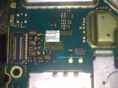

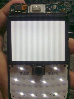

Para além do ecrã do telefone está totalmente operacional. Dm vê-lo perfeitamente, você ainda pode fazer um cego chamar e receber chamadas. Único problema é que eu posso ver apenas uma tela branca brilhante. Muitos sites tem sugerido uma solução como esta: puxe bateria, limpe, reinstale o 4.6, reinstalar 5 de backup e restauração de arquivos, instalação limpa, bateria deixado de fora por 24 horas e instalado uma bateria nova, mas não resolver o problema. Agora, aqui está 'uma solução sobre como corrigir aa Blackberry Bold 9700 com problema de tela branca. 1. Remontar o BlackBerry Bold 9700, apenas fazê-lo, a menos que o período de garantia já expirou. Agora, localize o destaque componentes, como mostrado na imagem. Estes são os filtros de exibição. Funciona como descarga eletrostática (ESD) e interferência eletromagnética (EMI) filtros, e uma vez sendo danificado ele irá causar e resultar em uma tela branca, às vezes sendo deturpada ou saturado tela.

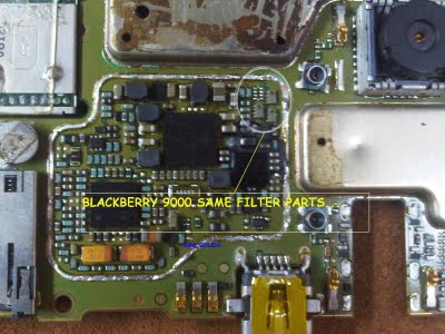

Verifique os componentes e tê-lo substituído, você pode encontrar essas peças a partir de qualquer idade telefone Blackberry placa PCB que já estão junked. Assim como a abaixo, que desmontada a partir da danificadas Blackberry 9100 PCB bordo.

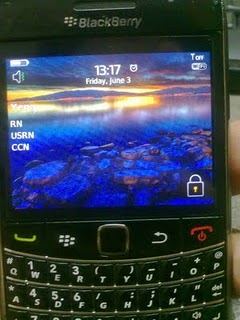

Então, em colocá-lo para o seu BlackBerry Bold 9700 filtros de exibição.Tente substituir um por um poder então novamente para verificar, basta repetir até que todos os quatro filtros sendo substitua e obter a correção tela.
