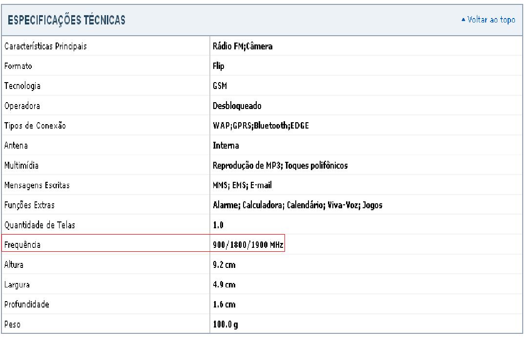

Bruno da Centercell Postado Janeiro 14, 2010 Postado Janeiro 14, 2010 o w380 ele ja e quad band ele nao precisa fazer nenhuma alteração nao. @juniorcell amigos o w380 nao e Quad-band ele e Tri-banda! de uma olhada nesse Print Boa Sorte Citar
Bruno da Centercell Postado Janeiro 14, 2010 Postado Janeiro 14, 2010 Nem todos, Ex: Pegue um W380 da Claro e coloque um chip da VIVO, veja se da sinal. (Pelo menos comigo nunca deu) A menos que faça o processo descrito pelo Sr. Michael, ou outros existentes. Amigo Ary Braga como mencionei mais em cima de fato esse ATC e Tri-banda sim. Mais em algumas regiões como aqui na minha cidade os aparelhos Tri-banda podem funciona normalmente em todas operados OI,TIM,CLARO e a VIVO como si eles fossem Quad-band Exemplo de aparelhos que aceita todas operadoras aqui e o w375 da MOTOROLA e o w380 da Sony Ericsson Boa Sorte Citar

Michael Carvalho Postado Janeiro 14, 2010 Postado Janeiro 14, 2010 Acredito que o técnico com mais de 1 ano na área sabe identificar freqüências e etc. O W380 na minha região e na maioria dos Estados e Cidades independente de operadora opera em 3 freqüências, sendo que diferente à depender da operadora ( TIM, OI e Claro ) X ( Vivo ). ESPECIFICAÇÃO W380 Jota, Eu sempre tive sucesso com o procedimento acima, teste e poste resultados, se fizer da forma que foi passada não terá problemas. [ Até que o autor ( JOTA ) se pronuncie não postem nada que não seja proveitoso ao mesmo ]. Citar
