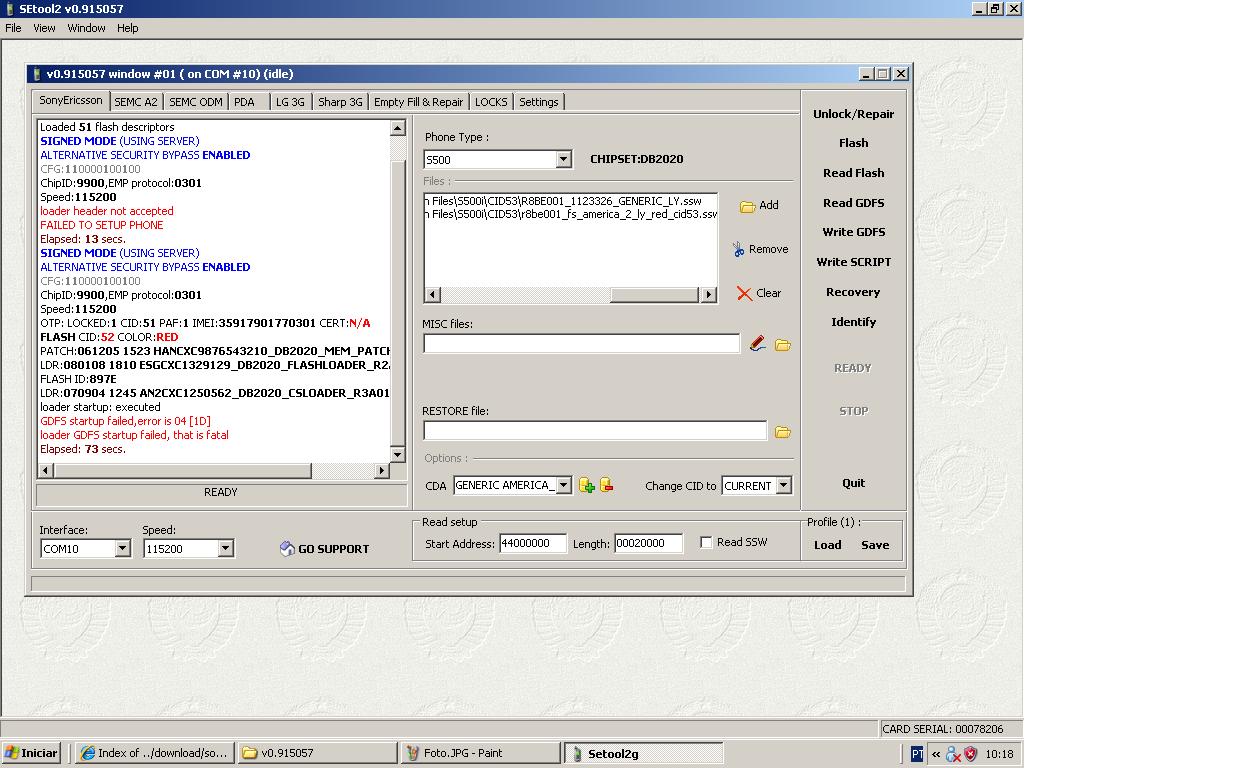

calhordas Postado Janeiro 21, 2010 Postado Janeiro 21, 2010 Bom dia Galera um cliente entrou com um s500i pra desbloquear.. Fiz os passos normais para desbloqueio e Repair, so que na pressa não fiz backup nem restore.. Fiz identify primeiro para ver a versão da Flash e o CID....e baixei direto do support servidor da SETOOL a mesma versão... ok quanto ao unlock fiz o procedimento correto, iniciei o celular executei o executer em games.. etc.. no final deu desbloqueio com sucesso, o problema foi depois o celular não quiz ligar mais... Agora quando tento instalar uma flash ele da erro no GDFS.. ja verifiquei o outro topico pois teve outro membro com o mesmo problema esta semana so que no celular que eu tenho aqui ele não funciona... Ja tentei colocar o firmware que baixei do support tool tambem na restore pasta para mandar mas da o mesmo erro..

calhordas Postado Janeiro 21, 2010 Autor Postado Janeiro 21, 2010 Boas encontrei o restore file no soft do setool3 tentei enviar ele este e o output de quando tento instalar a flash v0.915057/UNI CARD SERIAL: xxxxxxxx Loaded 51 flash descriptors SIGNED MODE (USING SERVER) ALTERNATIVE SECURITY BYPASS ENABLED CFG:110000000000 ChipID:9900,EMP protocol:0301 Speed:115200 OTP: LOCKED:1 CID:51 PAF:1 IMEI:35xxxxxxxxxxxxxxxxxxxxxxxx70301 CERT:N/A FLASH CID:52 COLOR:RED payload block 31 NAK Elapsed: 17 secs. SIGNED MODE (USING SERVER) ALTERNATIVE SECURITY BYPASS ENABLED PRELOADER SECURITY BYPASS ENABLED CFG:111000100100 ChipID:9900,EMP protocol:0301 Speed:115200 OTP: LOCKED:1 CID:51 PAF:1 IMEI:35xxxxxxxxxxxxxxxx301 CERT:N/A FLASH CID:52 COLOR:RED payload block 52 NAK Elapsed: 23 secs. SIGNED MODE (USING SERVER) ALTERNATIVE SECURITY BYPASS ENABLED PRELOADER SECURITY BYPASS ENABLED CFG:111000100100 ChipID:9900,EMP protocol:0301 Speed:115200 OTP: LOCKED:1 CID:51 PAF:1 IMEI:3xxxxxxxxxxxx301 CERT:N/A FLASH CID:52 COLOR:RED payload block 26 NAK Elapsed: 15 secs. SIGNED MODE (USING SERVER) ALTERNATIVE SECURITY BYPASS ENABLED PRELOADER SECURITY BYPASS ENABLED CFG:111000100100 ChipID:9900,EMP protocol:0301 Speed:115200 OTP: LOCKED:1 CID:51 PAF:1 IMEI:35xxxxxxxxxxxxx01 CERT:N/A FLASH CID:52 COLOR:RED PATCH:061205 1523 HANCXC9876543210_DB2020_MEM_PATCHER_R2A006 0 payload block 11 NAK Elapsed: 34 secs.

calhordas Postado Janeiro 21, 2010 Autor Postado Janeiro 21, 2010 Boas Problema resolvido Agradeco ao paulinho por me ajudar tambem atualizei a flash com o update service da sony ericsson depois fiz o unlock procedimento de novo selecionando os 2 primeiros no setting somente depois liguei o celular com o chip original , entrei em jogos e carreguei executor... Depois de seguida cancelei ABORT no setool.. Depois selecionei no setting somente a opcao 3 e fiz o unlock repair de novo.. ele fez o user reset e o unlock completo...
