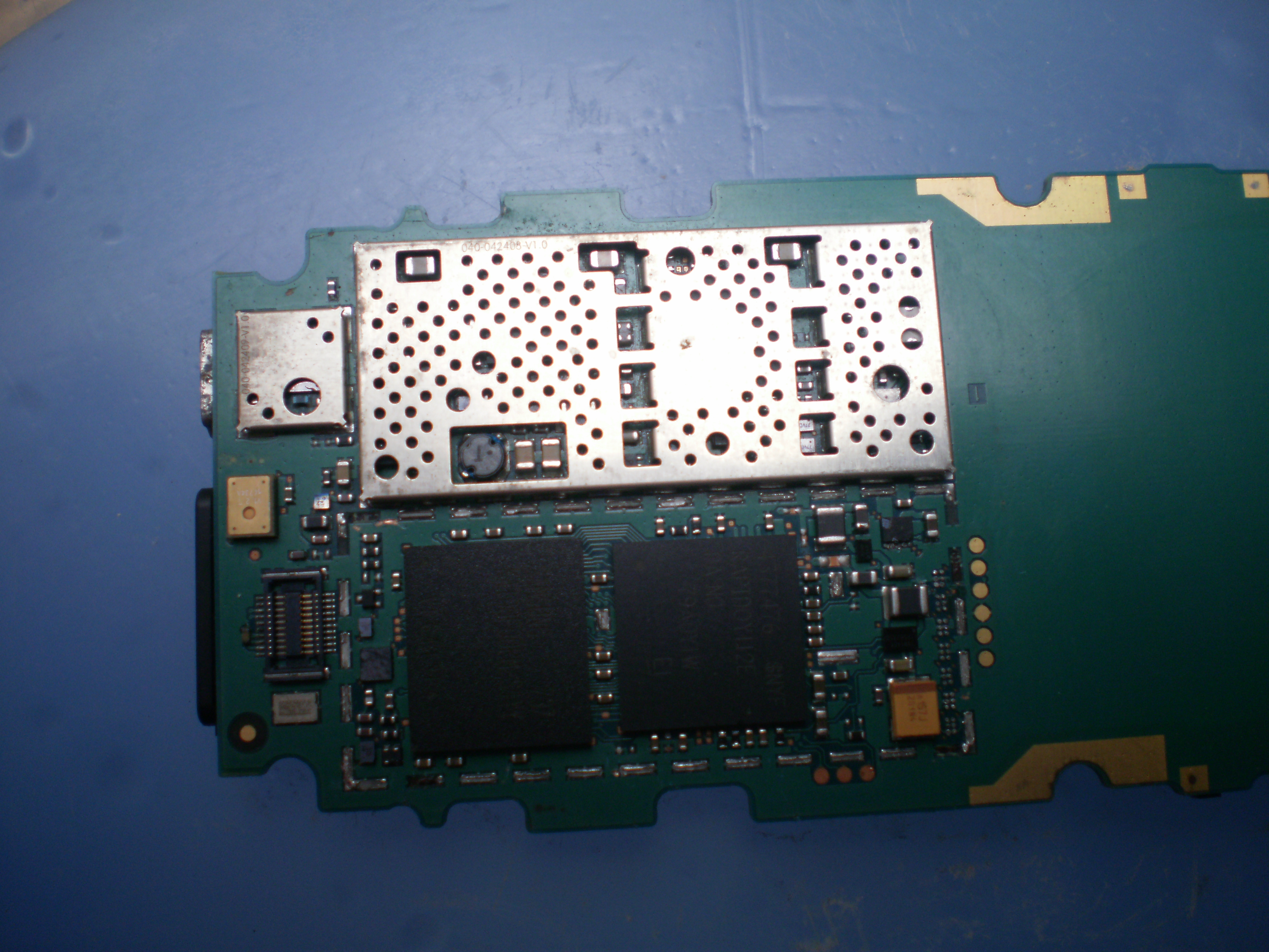

gersonmaniaco Postado Setembro 1, 2010 Compartilhar Postado Setembro 1, 2010 Ok! irei fotografar... Citar Link para o comentário Compartilhar em outros sites More sharing options...
gersonmaniaco Postado Setembro 2, 2010 Compartilhar Postado Setembro 2, 2010 Amigo, no momento nao tenho essa pci aqui pra melhor lhe ajudar mas se você tirar uma foto eu ligo os pontos pra você. COm imagem fica mais facil, Aguardo... Aqui estar a imagem, é só aproximar um pouco, pois os pixeus não iram destorcer. Citar Link para o comentário Compartilhar em outros sites More sharing options...
Diego Silva™ Postado Setembro 2, 2010 Autor Compartilhar Postado Setembro 2, 2010 Faça dessa forma. Fiz aqui na sua foto, mas nao ta dando pra enviar nao kkkk ( net, ta uma lentidão ) Citar Link para o comentário Compartilhar em outros sites More sharing options...
gersonmaniaco Postado Setembro 2, 2010 Compartilhar Postado Setembro 2, 2010 Muito obrigado parceiro, estou na faculdade neste momento, assim que eu chegar em casa farei isto e postarei o resultado. Tenha uma ótima noite!!type25555 Citar Link para o comentário Compartilhar em outros sites More sharing options...
