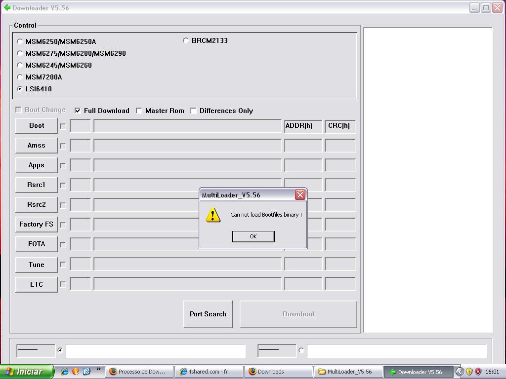

mazala Postado Agosto 4, 2010 Compartilhar Postado Agosto 4, 2010 Processo de Downloading Samsung Qualcomm GT-S8000 A- Preparações & Conexões: 1- Faça a conexão do celular com o Pc. PS: Antes de fazer este procedimento de download, os drivers USB devem estar devidamente, instalados no Sistema operacional. Como tô bonzinho, Baixe os drivers aqui: B- Downloading: 1- Execute o aplicativo MultiLoader_V5.56.exe. 2- E selecione a opção (LSI6410) conforme o print: 3- Selecione a opção "Full download" 4- Selecione todos arquivos que estão dentro da pasta (S8000 unlocked) Disponível para Download : 5- Arraste e solte dentro do Downloader V5.56, como mostra o print: 6- Coloque o GT-S8000 em DOWNLOAD MODE Com o seguinte comando: "Segure a tecla de: Volume para BAIXO + Tecla da câmera + POWER". PS: Note que no Visor, aparecerá a mensagem "DOWNLOAD". 7- Conecte o aparelho ao cabo, neste momento deverá ter encontrado alguma porta COM. Como a imagem abaixo. 8- Com isso tudo feito, Clique no botão DOWNLOAD, e aguarde o fim do processo. 9- Execute o "Full reset" *2767*3855# Produzido por, Ghost Rider Administração Clan GSM® SEMPRE NA FRENTE Ola estou tentando fazer em um i6220. quando vou colocar o arquivo de boot da o seguinte erro, (como se não achasse). Link para o comentário Compartilhar em outros sites More sharing options...
Novas - Clan SOFT Postado Agosto 4, 2010 Compartilhar Postado Agosto 4, 2010 Ola estou tentando fazer em um i6220. quando vou colocar o arquivo de boot da o seguinte erro, (como se não achasse). Ignore a etapa e siga em frente. Link para o comentário Compartilhar em outros sites More sharing options...
mazala Postado Agosto 4, 2010 Compartilhar Postado Agosto 4, 2010 Agradeço a atenção Heitor mas resolvi com a z3x Link para o comentário Compartilhar em outros sites More sharing options...
