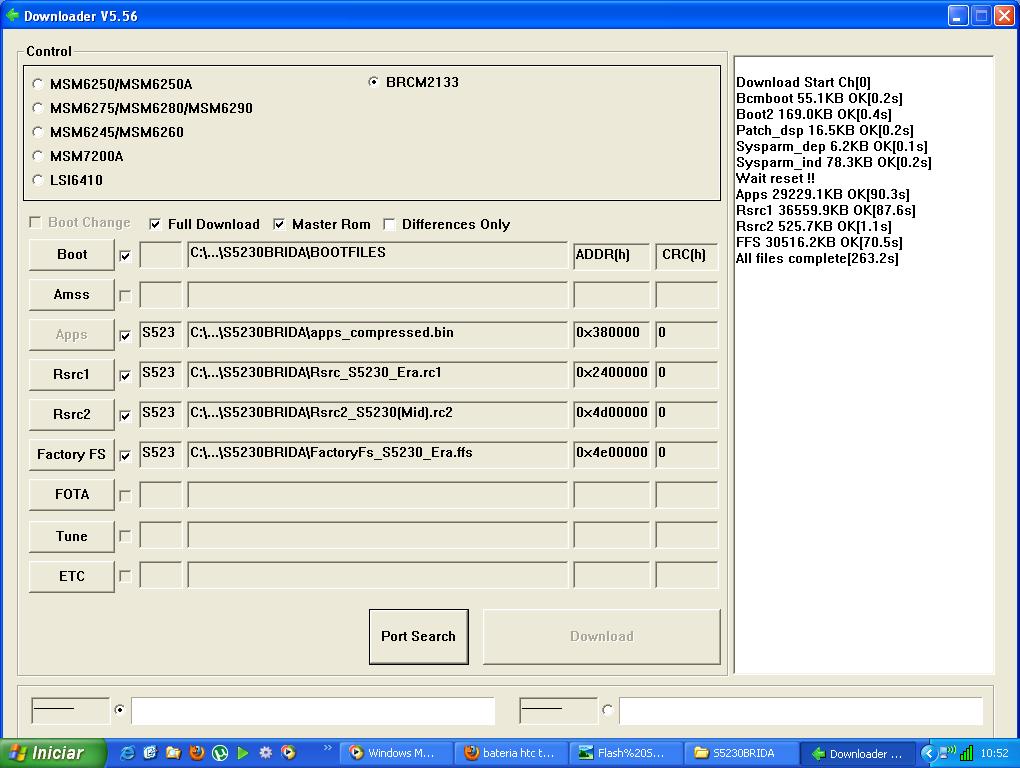

Colega o nosso amigo marcos araujo postou um print de um procedimento com o modelo s5230 por ele feito 100%,realizei o procedimento com uma pequena diferença,mas proceguio perfeitamento o processo foi ate o final,usei uas flesh uma baixada pelo suppot da z3 e outra pela sarasoftwere,nenhuma ligou o aparelho,vou posta o print para que possaos analizar e se tiver uma flesh espessifica me idique to no aguardopost-19643-139967498767_thumb.jpgPosted Image

Ola eu tenho muitas boxes aqui, z3x hhwk ust pro mas não to conseguindo voltar um S8000B, fui fazer o desbloqueio ontem mas o mesmo deu um erro na aplicação da flash na Z3x e na~quer entrar em modo de boot. Teria alguma maneira de recuperar o boot deste atc pela box???
Siga à risca este procedimento aqui pra ver se resolve
Editado por Paulo H.Silva
Ola, Eu agradeço a atenção, mas este procedimento eu conheço. Mas qual modelo selecionar para voltar o boot no S8000B??? Sendo que o S5230 é completamente diferente a plataforma e sendo assim são versões diferentes tambem. O s8000 usa Samsung 3g e S5230 samsung tool. Da certo selecionar o modelo S5230 para dar um boot no S8000B sem problemas???
ola quando faço todo prcedimento tanot via mutiloader ou z3x chega em apps e para em 2 por cento nao entendo ja baixei a flash do post e ate mesmo a da z3x e nada se alguem puder me dar uma luz obrigado.
Verifique carga da beteria, conectividade dos cabos e baixe novamente o software, pois pode estar com problemas (corrompido)..

alexfelix, pode me mandar um print do procedimento realizado pela z3x apenas com o cabo usb? pois estou com o mesmno problema, para em Send APPS... 2% e nao vai mais, porem ainda nao consegui usando apenas o cabo usb....obrigado

baixei esta flahs e mais umas 3 aqui no forum, e toda so veio com 4 arquivos nenhuma tem o arquivo. AMSS... :sad:
