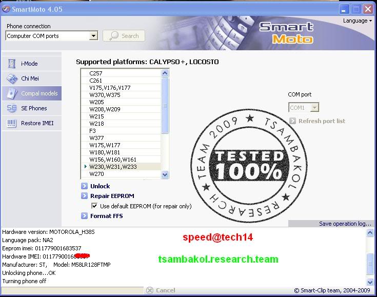

- Unlock your phone via Smart clip 4.05
- Open Smart clip
- Select Com ports
- Select Compal models
- Select phone models
- Connect V3 USB
- Tick Unlock
- Insert Battery
- Wait until Unlock OK

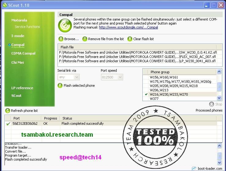

- Flash the phone via scout W230 Flashfile
- Select Compal models on tab
- Click Browse for Flashfile
- Click Flash Selected Phone
- Insert v3 Usb
- Power on the Phone
- Wait until Complete Flashing

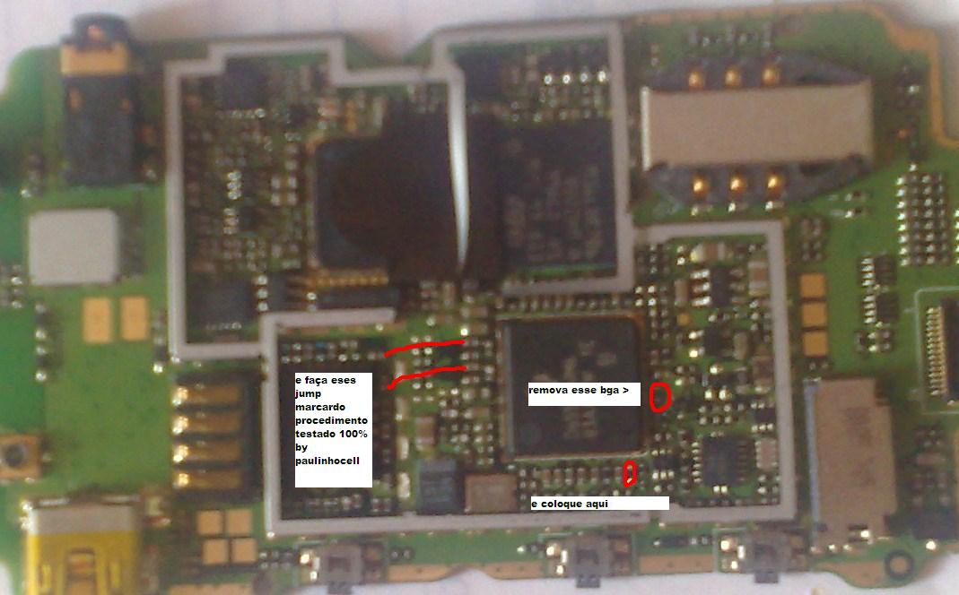

- Hardware Modification pic inside
Aqui testado e aprovador 100%

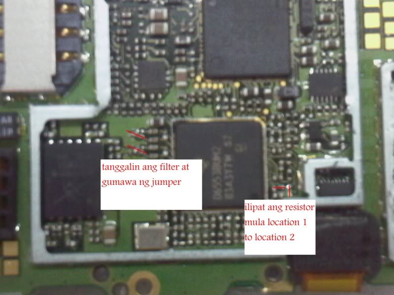

Caros amigos do forum, efetuei o procedimento enviado pelo amigo hdatacell com sucesso num motorola W175.
Vou compartilhar com vocês o procedimento:
1 - Desmontar o aparelho
2 - Retirar ou recortar a shield (só tem uma)
3 - Fazer o jumper conforme a foto do topico
4 - Trocar a posição do resistor indicado na foto do topico
5 - Verificar a existência de curtos decorrentes do procedimento
6 - Testar pra ver se o aparelho liga, rsrsrs
7 - Montar o aparelho
8 - Efetuar o desbloqueio via box, no meu caso smart-clip
Após o desbloqueio o aparelho vai ler chip´s da claro, tim e oi.
Não é necessário efetuar flash.
Esse procedimento foi postado num forum internacional a uns 6 meses, aparentemente brasileiro.
Agradecimentos ao amigo hdatacell.
100% Aprovado para o W175

Postem a foto da plca que eu modifico mostrando onde fica o Jamper.:supp_107:
