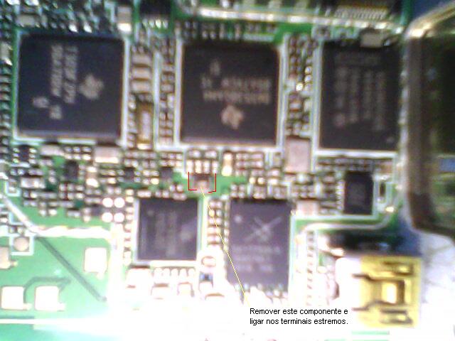

Paulo Pessoa Postado Maio 11, 2010 Compartilhar Postado Maio 11, 2010 Segue se o anexo do jump do W388 obs: ainda não tive oportunidade de testa-lo mais vou adiantando aos colegas! Link para o comentário Compartilhar em outros sites More sharing options...
ahscell Postado Maio 12, 2010 Compartilhar Postado Maio 12, 2010 amigos o post realmete é 100% funcional o problema é que nao estão prestando atenção na foto o jamper é feito mais deem uma olhada na troca de posição do resistor pois fica dando sem rede por causa disso eu tbm fikei sem entender mais depois vi q o erro era esse Link para o comentário Compartilhar em outros sites More sharing options...

jota Postado Junho 24, 2010 Compartilhar Postado Junho 24, 2010 Amigos, Fiz o procedimento como está ai, apareceu na configuração do atc 900/1800 só que continua dando sem serviço, esse é o grande problema!! Obs.: Só no W396 que está dando isso. Alguem poderia informar o valor desse resistor? Pois tenho um atc desse da vivo, no caso nao usa o resistor. Como preciso alterar para 900/1800, ja usa o resistor,não tenho nenhum outro aqui para fazer a leitura do valor desse resistor. Desde ja agradeço. Link para o comentário Compartilhar em outros sites More sharing options...

dufera Postado Julho 22, 2010 Compartilhar Postado Julho 22, 2010 Olá pessoal, sou novo aqui, li todos os tópicos, porém não consegui solução para meu caso. Tenho um w396 da tim, já desbloqueado pla própria operadora, porém mudei para vivo e queria usar este mesmo aparelho. Tirei o resistor conforme a foto colocada pelo HDATACELL para ficar com frequencia 850. Porém, quando ponho chip vivo continua sem sinal, o que mais tenho que fazer? Desde já agradeço. Link para o comentário Compartilhar em outros sites More sharing options...
dufera Postado Julho 22, 2010 Compartilhar Postado Julho 22, 2010 Outra coisa, como sou leigo, e não tenho aparelhos certos para fazer isso, eu tirei o resistor, mas acho ficou sem ligação ( 0 0 ), eu preciso por uma soldinha encima do resistor que tirei ou não precisa? Eu preciso fazer jumper depois, mesmo mudando de 900/1800 para 850/1900? Desculpe minha ignorância. Desde já agradeço. Link para o comentário Compartilhar em outros sites More sharing options...

rufino Postado Agosto 24, 2010 Compartilhar Postado Agosto 24, 2010 conseguir o w396 dessa forma que esta na imagem, nao esqueça de fazer os jumper nos filtros. tem como repostar esse jamper w396 não consigo visualizar? Link para o comentário Compartilhar em outros sites More sharing options...
Total Celular Postado Agosto 25, 2010 Compartilhar Postado Agosto 25, 2010 Olá amigos!! Preciso passar o em25 de 900/1800 para 850/1900. Consegui via software mudar a faixa de frequencia apenas atualizando, porem o sinal na vivo fica fraco. Antes de levantar essa blindagem terrivel, gostaria de saber se alguem tem um procedimento para esse problema. Grato Amigos!! Link para o comentário Compartilhar em outros sites More sharing options...
Total Celular Postado Agosto 25, 2010 Compartilhar Postado Agosto 25, 2010 Bem amigos, consegui fazer dar o sinal. Segue a imagem do conversão do Em 25 VIVO . Link para o comentário Compartilhar em outros sites More sharing options...

Carlos Luz Postado Setembro 14, 2010 Compartilhar Postado Setembro 14, 2010 W270 foto. Tentei desta forma o jump + troca de filtro. Em config, rede >> da 900, 1800 e 900/1800. Mas da só emergência. Ai vi o post do amigo Haroldo. Pra fazer o w270 dessa maneiro q o forum esta ensinado ele nao vai dar sinal tem q complementar com esse jamp q estou postando aqui[ATTACH=CONFIG]9498[/ATTACH] Tentei assim também más só emergência! Tentei também mudar a posição do componente da freqüência, não resolveu. Alguém tem alguma dica? Link para o comentário Compartilhar em outros sites More sharing options...
