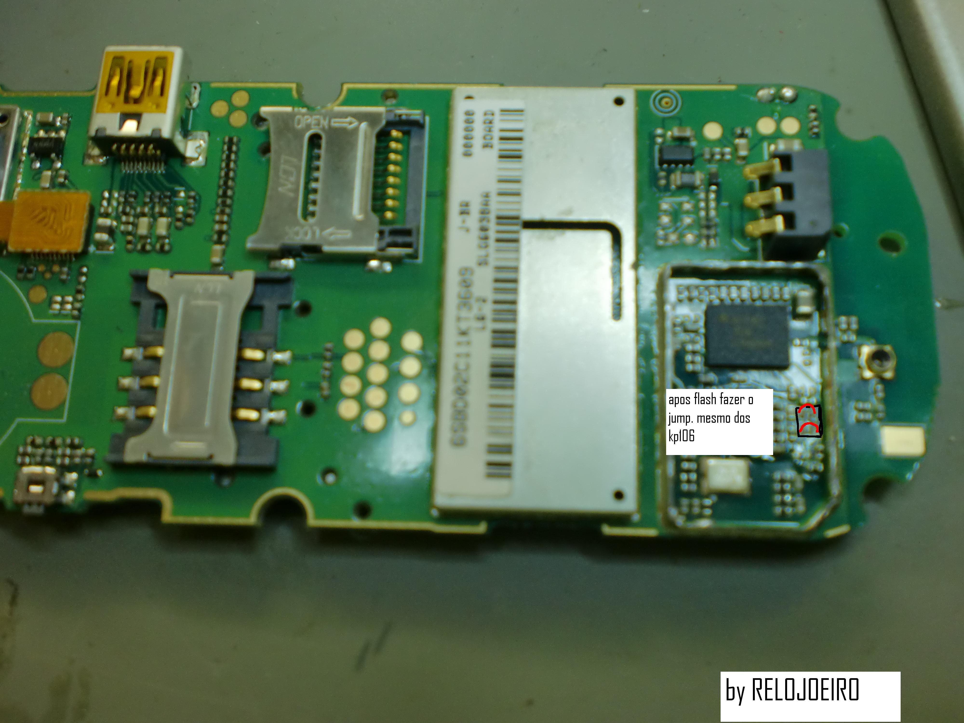

relojoeiro Postado Agosto 15, 2011 Compartilhar Postado Agosto 15, 2011 Também estou em busca, esses modelos postados testei quase todos, o WX290 ainda não consegui, ouvi dizer que apenas aplicando flash ele funciona, alguém já fez algum? aplique essa flash pelo smart moto e depois faça o jumpWX290 352032041538247.rar Link para o comentário Compartilhar em outros sites More sharing options...
Marcelo Sousa Postado Agosto 16, 2011 Compartilhar Postado Agosto 16, 2011 eu ja fiz aki mais não funcinou não e olha que ja fiz varios lg, nokia, samsung mais esse w290 fiz o mesmo passei o flash mais rede que é bom nada Link para o comentário Compartilhar em outros sites More sharing options...
relojoeiro Postado Agosto 16, 2011 Compartilhar Postado Agosto 16, 2011 eu ja fiz aki mais não funcinou não e olha que ja fiz varios lg, nokia, samsung mais esse w290 fiz o mesmo passei o flash mais rede que é bom nadafaça com essa flash que postei que vai fucionar blz. 100% testado por mim. Link para o comentário Compartilhar em outros sites More sharing options...
paulomateus Postado Agosto 23, 2011 Compartilhar Postado Agosto 23, 2011 Amigo Relojoeiro a flash que vc postou ""WX290 352032041538247.rar"" não server para outros usuarios do smart moto, pois só para vc. Essa flash é um bkp feito pela smart, só vai funcionar com o seu s-card. Link para o comentário Compartilhar em outros sites More sharing options...
relojoeiro Postado Agosto 30, 2011 Compartilhar Postado Agosto 30, 2011 Amigo Relojoeiro a flash que vc postou ""WX290 352032041538247.rar"" não server para outros usuarios do smart moto, pois só para vc. Essa flash é um bkp feito pela smart, só vai funcionar com o seu s-card. pois é um BackUp sim amigo! não sei porque eu tenho duas smart clip e fuciona em qualquer uma delas... e sempre estou alterando a frequencia desses aparelhos sem nenhum problema. Link para o comentário Compartilhar em outros sites More sharing options...

luizmonavie Postado Julho 25, 2012 Compartilhar Postado Julho 25, 2012 aplique essa flash pelo smart moto e depois faça o jump[ATTACH=CONFIG]22267[/ATTACH][ATTACH]22266[/ATTACH] Realmente funcional, fiz o jumper e joguei a flex pelo Smart moto e pronto. Link para o comentário Compartilhar em outros sites More sharing options...
