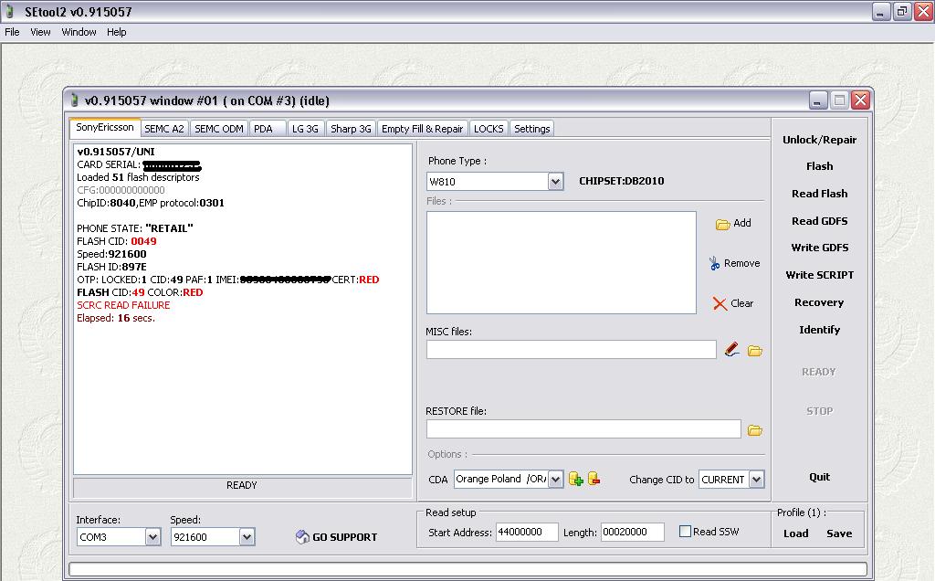

Diego Silva™ Postado Fevereiro 9, 2010 Compartilhar Postado Fevereiro 9, 2010 Estou com um SE w810 que deu entrada com demora na incilialização apos efetuar flash atc fik travado em ( please wait ) ja aguardei quase 2hrs e nada dai fui ler novamente o atc e deu isso - > SCRC READ FAILURE - Bateria esta OK totalmente carregada - Cabo K750 ( tambem faz leitura com o DCU 60 e da a mesma coisa ) - Precionando o "C" ...precionado tbm o 2/5 e continua assim com esse erro - Ja limpei conector - Ele nao faz leitura, mas aplica FLASH so que( please wait ) alguem ja pegou algo parecido e conseguiu solução Link para o comentário Compartilhar em outros sites More sharing options...

mimcell Postado Março 21, 2010 Compartilhar Postado Março 21, 2010 a flash ta certa, isso ocorre porque provavelmente ja houve alguma alteração no imei deste atc, repasse o flash com a opção de restaurar imei, que com certeza ele voltara a ligar normal... pesso desculpa aos moderadores, de falar imei no topico mas essa e a solução para este atc, tb lembrando que os Z530 e danado para ocorrer isso. mimcell Link para o comentário Compartilhar em outros sites More sharing options...
