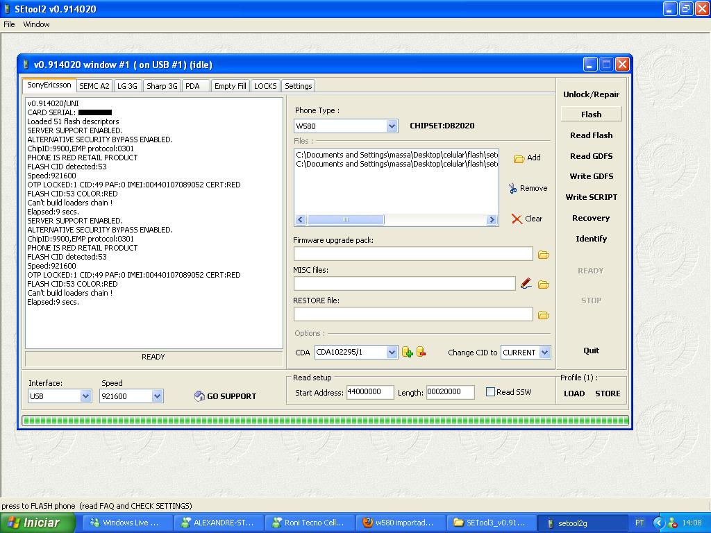

Felipe Massa Postado Fevereiro 10, 2010 Compartilhar Postado Fevereiro 10, 2010 amigos depois de conseguir transformar esse w580 q era cid 49 brown para cid 53 red firmware r8be001. ele não esta aceitando chip nem um nem o coringa ja efetuei varias vezes a flash com varios opçoes marcadas e até o momento não consegui efetuar o desbloqueio alguem poderia me dar uma força ai amigos Link para o comentário Compartilhar em outros sites More sharing options...

Felipe Massa Postado Fevereiro 10, 2010 Autor Compartilhar Postado Fevereiro 10, 2010 não deu certo por causa do cid ser 53 Link para o comentário Compartilhar em outros sites More sharing options...
Michael Carvalho Postado Fevereiro 10, 2010 Compartilhar Postado Fevereiro 10, 2010 Eu não tenho certeza ... mais acredito não ter restrições referente a CID nesta versão. Informe quais opções está marcando. Link para o comentário Compartilhar em outros sites More sharing options...

Felipe Massa Postado Fevereiro 10, 2010 Autor Compartilhar Postado Fevereiro 10, 2010 fis um recovery ele volto para o cid 49 mas e agora para passar flash nele não existe flash do w580 cid 49 Link para o comentário Compartilhar em outros sites More sharing options...
Felipe Massa Postado Fevereiro 10, 2010 Autor Compartilhar Postado Fevereiro 10, 2010 1° baixe a versão 20 da setool. 2° seledione as seguintes opções *Complete phone after flash *Unlock after flash *Use server For CSCA unlock/Flash *Enable Alternative Security Bypass *Do Full unlock instead os Usercode Reset 4º Selecione os flash correspondente ao seu ATC. 3° Clique em flash. Boa sorte. efetuei o recovery volto para cid49 fis o upgrade para cid 52 efetuei a flash como lisboa me informo com a versão 20 da setool mesmo depois de tudo isso ele não recoheceu o chip coriga para poder efetuar o desbloqueio mas alguma ajuda fis Link para o comentário Compartilhar em outros sites More sharing options...
