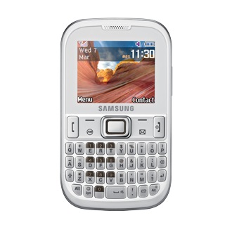

JNTelecom Postado Outubro 8, 2012 Compartilhar Postado Outubro 8, 2012 Alguém sabe o procedimento de desbloqueio desse atc? http://stg-images.samsung.com/is/image/samsung/br_GT-E1260ZWPZTM_006_Front_white_thumb?$M-Thumbnail$ Abraços Citar Link para o comentário Compartilhar em outros sites More sharing options...
