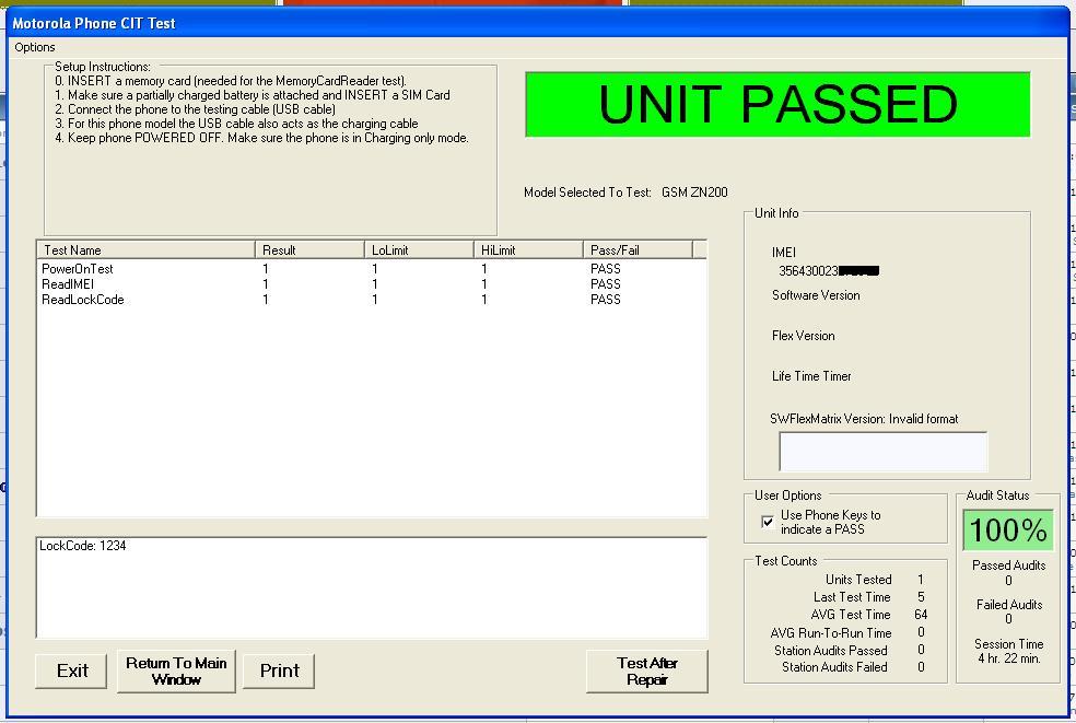

cellphone Postado Junho 5, 2010 Compartilhar Postado Junho 5, 2010 Amigos depois de muita dor de cabeça e pesquisa consegui e venho compartilhar minha esperiência, consegui solucionar o código do Motorola ZN200. Fiquei dois dias em cima deste aparelho 100% testado e serve para vários motorolas como EM30, EM25, W7 etc... INSTALAÇÃO MOTOTRIAGE. MOTOTRIAGE é um programa feito para testar o celular motorola como repor, trava, 4 e 6 dígitos e outras funções. Método de Instalação: 1. Você tem instalado o NET Framework 2.0 (se você tiver instalado e tenta fazê-lo novamente, o Windows irá notificá-lo) 2. Instale a versão MOTOTRIAGE 3. Copie a pasta (modelconfig) e cole em: C:\Arquivos de programas\Motorola Service Tools\Models 4. Abra o programa MOTOTRIAGE, quando você dá a ele abrir CANCEL e aguarde um pouco até abrir 5. No programa você vai a: Ferramentas, Opções, em seguida, 6. Em todas estas opções (6 no total) para escrever: C:\Arquivos de programas\Motorola Service Tools 7. Na opção (mototriage diretório teste comfiguration você copiou: C:\Arquivos de programas\Motorola Service Tools\Models\ModelConfigs 8. Vai barra acima em Tools / Options vai abrir uma janela e vai em Security em User Accounts abaixo vc clica em Add User e digita um nome que vc quiser e clica em seguida você confere em Apply e depois em OK. Este nome que vc criar vai servir para logar no programa Mototriage e detecta e libera as configurações para que ele possa se comunicar com aparelho. Qualquer dúvida estamos ai para responder. ModelConfig.rar Citar Link para o comentário Compartilhar em outros sites More sharing options...

cellphone Postado Junho 7, 2010 Compartilhar Postado Junho 7, 2010 Amigos depois de muita dor de cabeça e pesquisa consegui e venho compartilhar minha esperiência, consegui solucionar o código do Motorola ZN200. Fiquei dois dias em cima deste aparelho 100% testado e serve para vários motorolas como EM30, EM25, W7 etc... INSTALAÇÃO MOTOTRIAGE. MOTOTRIAGE é um programa feito para testar o celular motorola como repor, trava, 4 e 6 dígitos e outras funções. Método de Instalação: 1. Você tem instalado o NET Framework 2.0 (se você tiver instalado e tenta fazê-lo novamente, o Windows irá notificá-lo) 2. Instale a versão MOTOTRIAGE 3. Copie a pasta (modelconfig) e cole em: C:\Arquivos de programas\Motorola Service Tools\Models 4. Abra o programa MOTOTRIAGE, quando você dá a ele abrir CANCEL e aguarde um pouco até abrir 5. No programa você vai a: Ferramentas, Opções, em seguida, 6. Em todas estas opções (6 no total) para escrever: C:\Arquivos de programas\Motorola Service Tools 7. Na opção (mototriage diretório teste comfiguration você copiou: C:\Arquivos de programas\Motorola Service Tools\Models\ModelConfigs 8. Vai barra acima em Tools / Options vai abrir uma janela e vai em Security em User Accounts abaixo vc clica em Add User e digita um nome que vc quiser e clica em seguida você confere em Apply e depois em OK. Este nome que vc criar vai servir para logar no programa Mototriage e detecta e libera as configurações para que ele possa se comunicar com aparelho. Qualquer dúvida estamos ai para responder. Completando o tuto. 9) Escolha o modelo desejado (no meu caso foi um ZN200). Vai abrir uma tela e logo acima clica em OPTIONS e RESET COUNTERS depois vai em CONFIGURE TESTS. 10) Logo abaixo com a barra de rolagem localize e marque o quadrinho com a opção ReadoLockCode e clica em Save Tests. 11) Clica logo abaixo o botão Test After Repair, se aparecer alguma janela com mensagens sempre clica em YES (e não se esqueça o aparelho tem que estar em modo USB MODEM) depois disso aguarde fazer a leitura até aparecer o código logo abaixo pronto!!! Citar Link para o comentário Compartilhar em outros sites More sharing options...

Paulo Pessoa Postado Julho 28, 2010 Compartilhar Postado Julho 28, 2010 Procedimento 100% testado e aprovado foi graça a dica ai do nosso amigo ( Cellphone) Citar Link para o comentário Compartilhar em outros sites More sharing options...
