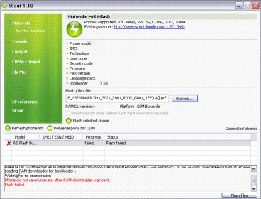

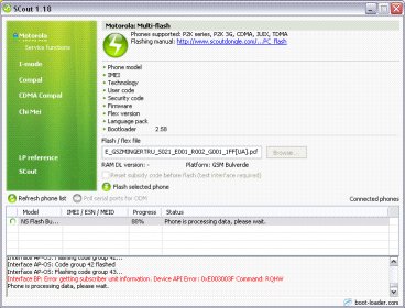

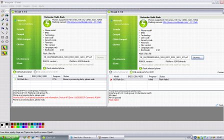

Bem, na etiqueta traseira do celular tem A1200e. O boot pela leitura em modo flash é: Boot G_00.02.58P._MING_EDG_E e na S-Cout mostra somente Bootlaoder 2.58. Tentei com nova versao de software e agora apresentada erro numa interface BP, tentei por diversas vezes.

Tentei baixar diversas vezes e dá erro, só baixa 286 kb e dá como baixado. Baixei de outro banco de dados e apresenta o mesmo erro BP. Tentei com uma, o celular ficou em russo, mas continua desligando. Tentei com outra ficou em italiano e desligando. Baixei outra da Vivo, ficou em portugues, faz e recebe ligaçoes, mas continua desligando. Seria algo relacionado a boot ? Vi diversas no boot-loader da Scout, mas como saber se uma flash é de determinado boot, pois nao há mençao, somente a linguagem ?
