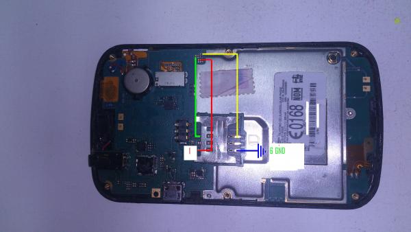

anderson luis Postado Janeiro 8, 2013 Compartilhar Postado Janeiro 8, 2013 boa tarde amigos de forum ,estou com um e2220 que rompeu uma trilha do conector de chip, medi a placa mais nao consegui axar pra onde a trilha vai para poder fazer jumper,serta que algum de vcs teria a foto desse reparo pro conector de chip? desde ja agradeço a todos do forum. abraço. Citar Link para o comentário Compartilhar em outros sites More sharing options...

anderson luis Postado Janeiro 9, 2013 Autor Compartilhar Postado Janeiro 9, 2013 amigo naum tenho uma foto da placa, mais a unica trilha que esta rompida é a do terceiro pino do conector da parte de cima contando da esquerda pra direita ------------ amigo naum tenho uma foto da placa, mais a unica trilha que esta rompida é a do terceiro pino do conector da parte de cima contando da esquerda pra direita Citar Link para o comentário Compartilhar em outros sites More sharing options...

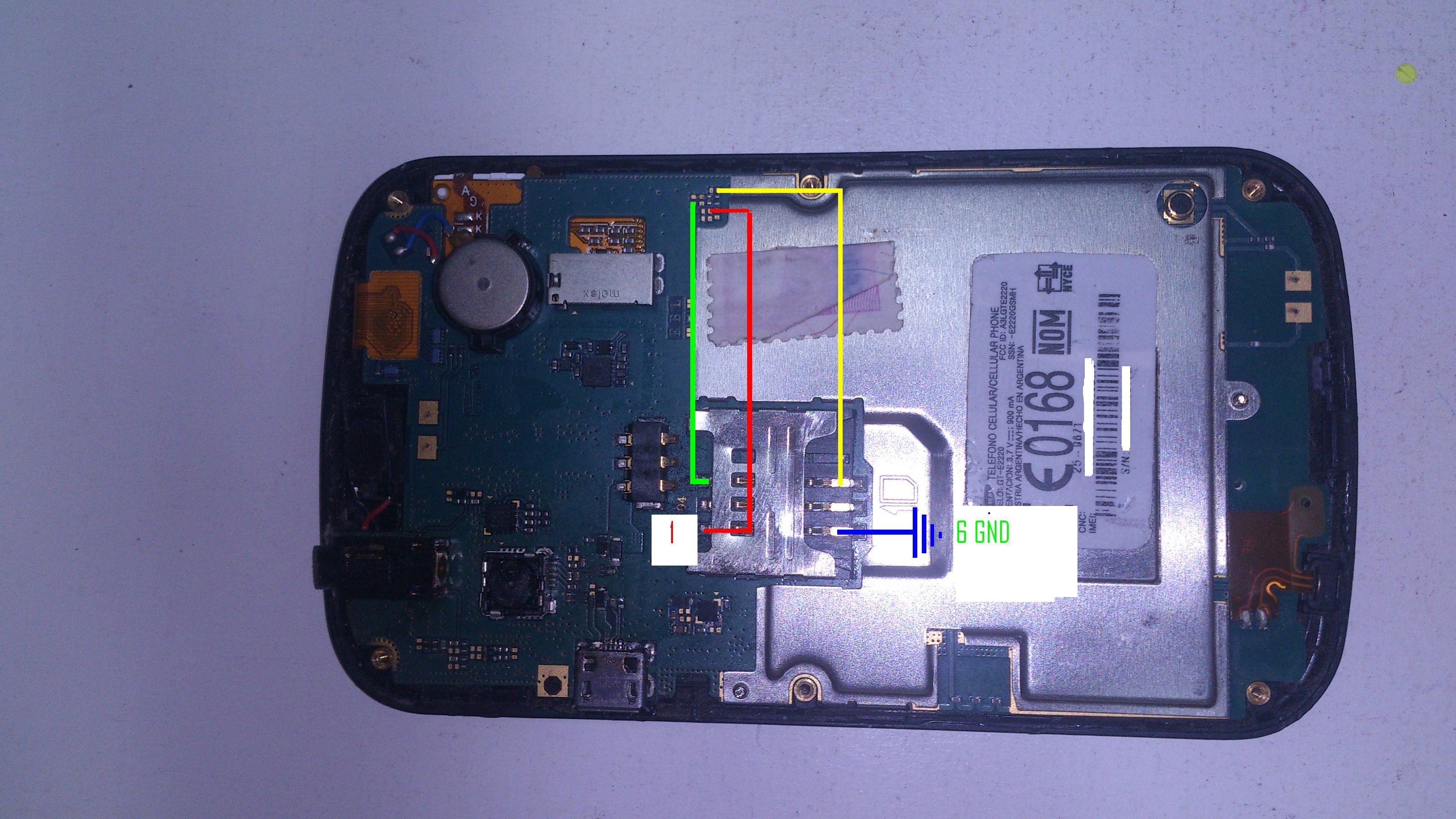

Caltonsj Postado Abril 23, 2019 Compartilhar Postado Abril 23, 2019 segue aí o esquema de jumper smallville21 reagiu a isso 1 Citar Link para o comentário Compartilhar em outros sites More sharing options...
