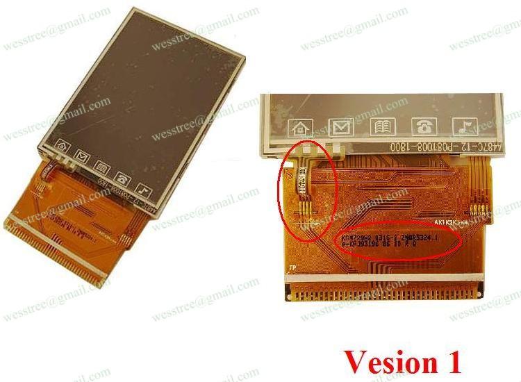

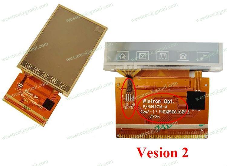

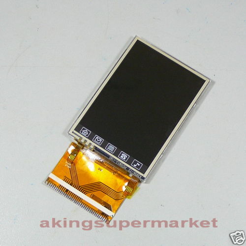

NNCouto Postado Março 20, 2010 Compartilhar Postado Março 20, 2010 caros amigos do clan essa equipe de tecnicos q nos temos é a melhor e por isso pesso a vcs q quem poder me pasaar a imagens dos displays q sejam compativeis com o a968 e com o bx n1000 pode ter serteza q seu post vai ser muito elogiado e se tiver fotos de outros displays compatives com outrosmodelos os q vcs tiverem todos mesmos postem pra min por favor mas se mas se pelo menos tiverem desses 2 modelos q pedi já ajuda mas pensem bem se tiverem de outros vai ajudar muito Amigo boa noite como citou o administrador... muito complicado!!! mais so para complementar a informação ... para o ""A968 existem so 2 modelos de display com 2 versões"". e para o n1000 tem que ser o do n1000 mesmo ou destes aparelhos citados N903F-N837- N3939-N3023.. ... não coloque outro porq vai ser tela branca na certa ou não vai ligar o display !!! abaixo as 2 versões de display existentes para o a968. e o display do n1000 quanto ao display do atc n1000 vc pode colocar em certos modelos que irei citar abaixo N903F-N837- N3939-N3023.. todos da familia "" marca "" baoxing..espero ter ajudado. paz !!! boa sorte!!! Citar Link para o comentário Compartilhar em outros sites More sharing options...
