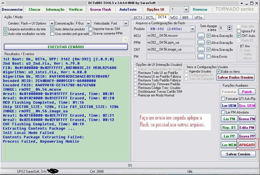

Teilon Oliveira Postado Março 23, 2010 Compartilhar Postado Março 23, 2010 Boa Tarde... estou sofrendo com um 2680s rm 392 ha 3 dias... fui fazer a flash para efetuar o desbloqueio, so que ele deu erro, e nao aceita flash de jeito nenhum... espero que me ajudem... desde ja agradeço! segue a imagem abaixo [ATTACH]8853[/ATTACH] Link para o comentário Compartilhar em outros sites More sharing options...

Victor Ramalho Postado Março 23, 2010 Compartilhar Postado Março 23, 2010 Caso vc esteja clicando em info para identificar o aparelho e a box não esteja lendo o aparelho... Faça o seguinte: marque o modelo do aparelho manualmente, clique em check e apos ele dar boot coloque os arquivos da flash corretamente e clique em write flash e aguarde o final da flash, logo após realize o desbloqueio normalmente. Como vimos no Print anexado pelo amigo,o erro esta na hora de passar a CNT no aparelho.Aguardemos por favor que o amigo @teccel poste o resultado do procedimento postado pelo nosso moderador para darmos continuidade do tópico ou fecharmos o mesmo. Link para o comentário Compartilhar em outros sites More sharing options...

Teilon Oliveira Postado Março 24, 2010 Autor Compartilhar Postado Março 24, 2010 1st Boot: Ok, DCT4, UPP: 3162 [Rm-392] [2.0.9.0] 2nd Boot: u3_2nd.fia, Ver: 4.79.0 Fl0: 0x01000000-0x02FFFFFF,0020883C,St M58LR256HU Algorithm: u3_intel.fia, Ver: 4.80.0 Algorithm Ok, MSID: 849ABF15DF4E55455368AFE5DB Decoded MSID: D26EBAF1-00095CD1-AA000610 Encoded FAID: F87D7DBB-2C45F04D-EDEBFAB9 Chip SECTOR_SIZE: 128k, File FAT_SECTOR_SIZE: 128k IMAGE: rm392__04.91_ISM_001.image_ua_grey_tim_brazil Area1: 0x02180000-0x02E7FFFF Erased, Time: 02:17 Area2: 0x02E80000-0x02FBFFFF Erased, Time: 00:13 CNT Flashing Completed, Time: 00:21 Extracting Contents Package ... Init Local Mode Failed Contents Package Extracting Failed: Process Failed, Repowering Mobile é amigo... este esta complicado rsrs fiz como vc falou, fiquei dando toqueno power na hora de passar a CNT, e nada... Link para o comentário Compartilhar em outros sites More sharing options...
