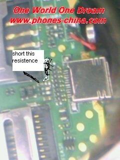

Josenilton Lisboa Postado Junho 1, 2010 Compartilhar Postado Junho 1, 2010 mtk_key_pad KEYPAD NOT WORKING SOL. NEW MTK IF ANY BODY HAVING KEYPAD NOT WORKING AFTER REMOVING TOUCH PAD,REMOVING SIDE BUTTONS SHORTING. THEN ALWAYS TRY THIS SOL. U JUST HAVE TO SEE THE TRACKS OF SIDE BUTTONS WHERE THEY R GOING TO BLACK RESISTANCE JUST REMOVE THE RESISTANCE. Citar Link para o comentário Compartilhar em outros sites More sharing options...

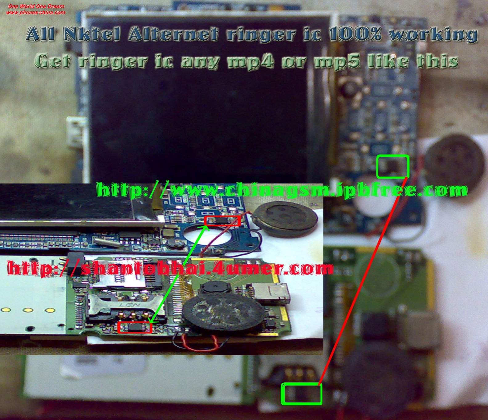

Josenilton Lisboa Postado Junho 1, 2010 Compartilhar Postado Junho 1, 2010 All Nktel alternet ring ic 100% working Citar Link para o comentário Compartilhar em outros sites More sharing options...

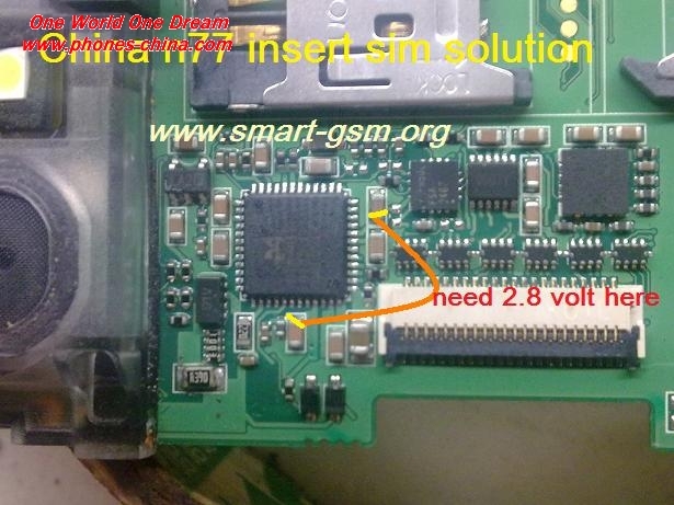

Josenilton Lisboa Postado Junho 1, 2010 Compartilhar Postado Junho 1, 2010 N77 insert sim solution Citar Link para o comentário Compartilhar em outros sites More sharing options...

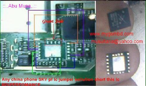

Josenilton Lisboa Postado Junho 1, 2010 Compartilhar Postado Junho 1, 2010 Any china phone sky pf ic jumpar Citar Link para o comentário Compartilhar em outros sites More sharing options...
