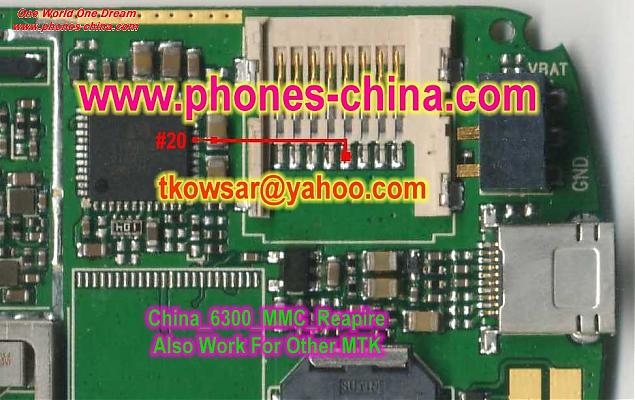

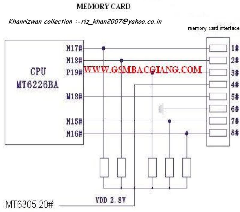

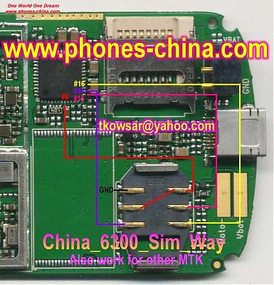

Josenilton Lisboa Postado Junho 1, 2010 Compartilhar Postado Junho 1, 2010 6300 mmc solution Citar Link para o comentário Compartilhar em outros sites More sharing options...
Josenilton Lisboa Postado Junho 1, 2010 Compartilhar Postado Junho 1, 2010 6300 sim ways Citar Link para o comentário Compartilhar em outros sites More sharing options...

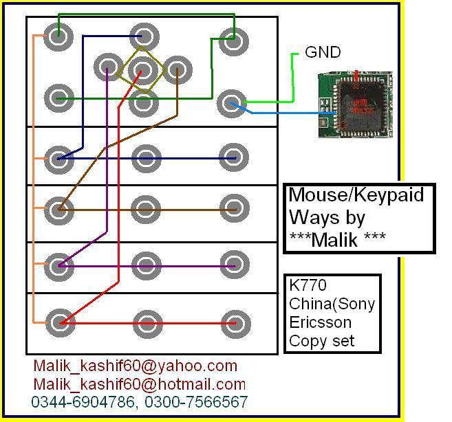

Josenilton Lisboa Postado Junho 1, 2010 Compartilhar Postado Junho 1, 2010 k770 keypad ways Citar Link para o comentário Compartilhar em outros sites More sharing options...

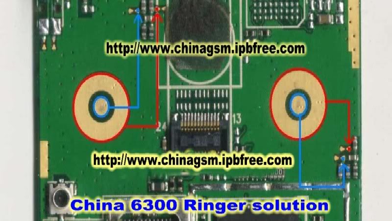

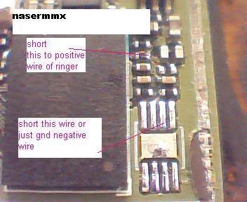

Josenilton Lisboa Postado Junho 1, 2010 Compartilhar Postado Junho 1, 2010 6300 ringer solution Citar Link para o comentário Compartilhar em outros sites More sharing options...

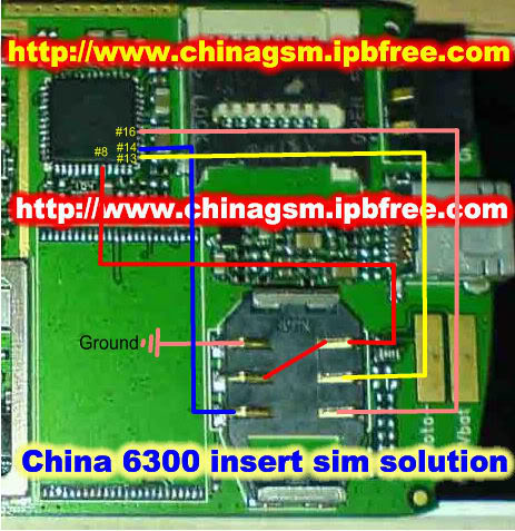

Josenilton Lisboa Postado Junho 1, 2010 Compartilhar Postado Junho 1, 2010 6300 china phone solution and diagrams Citar Link para o comentário Compartilhar em outros sites More sharing options...

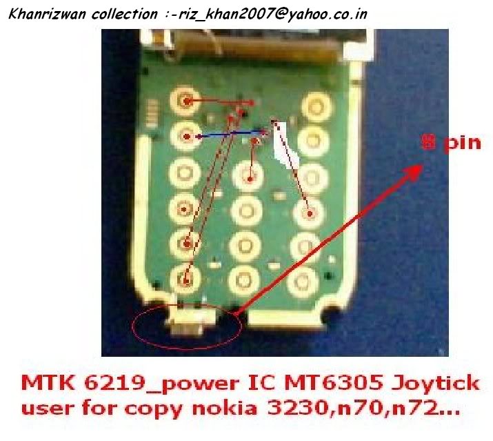

Josenilton Lisboa Postado Junho 1, 2010 Compartilhar Postado Junho 1, 2010 Joystick Citar Link para o comentário Compartilhar em outros sites More sharing options...

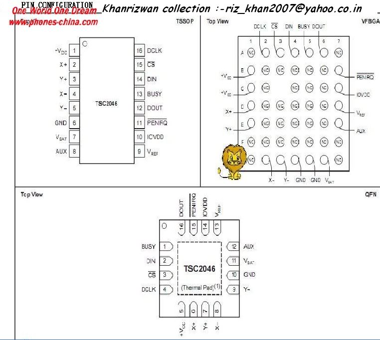

Josenilton Lisboa Postado Junho 1, 2010 Compartilhar Postado Junho 1, 2010 Handwrite Screen IC pin Citar Link para o comentário Compartilhar em outros sites More sharing options...

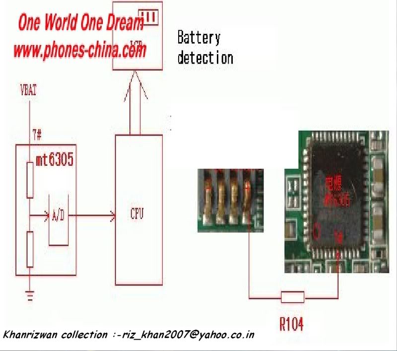

Josenilton Lisboa Postado Junho 1, 2010 Compartilhar Postado Junho 1, 2010 MTK 6305 Battery Detection Citar Link para o comentário Compartilhar em outros sites More sharing options...

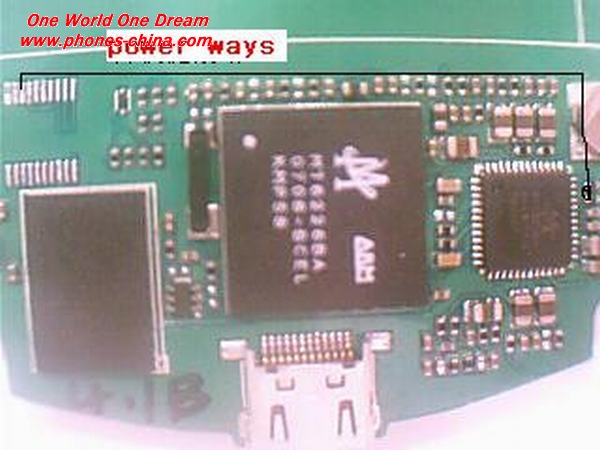

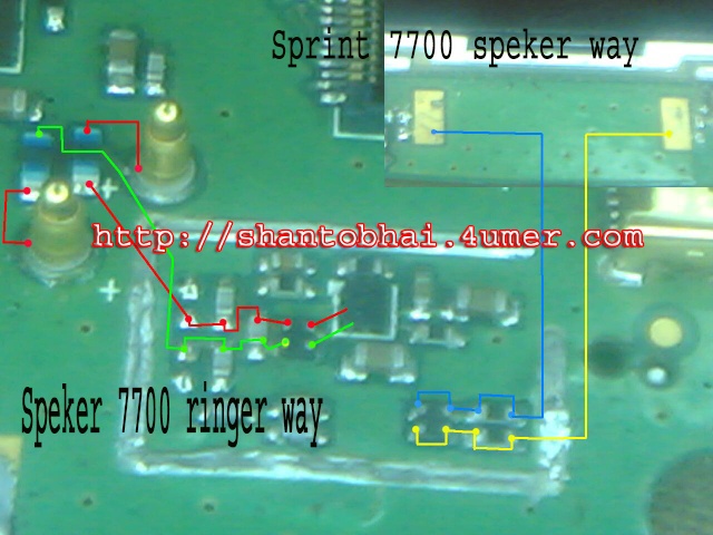

Josenilton Lisboa Postado Junho 1, 2010 Compartilhar Postado Junho 1, 2010 sprint 7700 speaker and ringer ways Citar Link para o comentário Compartilhar em outros sites More sharing options...

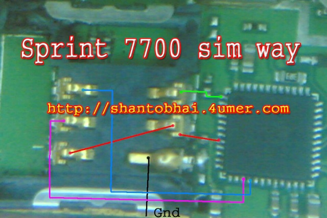

Josenilton Lisboa Postado Junho 1, 2010 Compartilhar Postado Junho 1, 2010 Sprint 7700 sim ways Citar Link para o comentário Compartilhar em outros sites More sharing options...

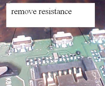

Josenilton Lisboa Postado Junho 1, 2010 Compartilhar Postado Junho 1, 2010 keypad not working solution Keypad Not Working Sol. New If Any Body Having Keypad Not Working After Removing Touch Pad,removing Side Buttons Shorting. Then Always Try This Sol. U Just Have To See The Tracks Of Side Buttons Where They R Going To Black Resistance Just Remove The Resistance. Tested By Me 100% Sol. Thanks Citar Link para o comentário Compartilhar em outros sites More sharing options...

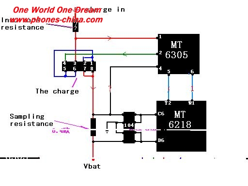

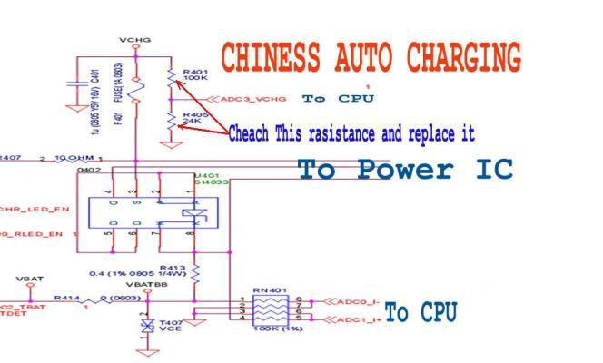

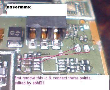

Josenilton Lisboa Postado Junho 1, 2010 Compartilhar Postado Junho 1, 2010 mtk chip auto charging solution 100% just change mt 6305 ic. mt 6305 ic pin no.1 is charging +vcc. Citar Link para o comentário Compartilhar em outros sites More sharing options...
