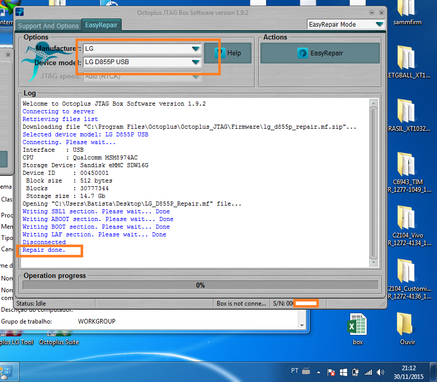

MicroSoldagem Postado Dezembro 1, 2015 Compartilhar Postado Dezembro 1, 2015 Reparo de boot via USB LG D855p - LG G3 Anderson Vieira reagiu a isso 1 Citar Link para o comentário Compartilhar em outros sites More sharing options...
