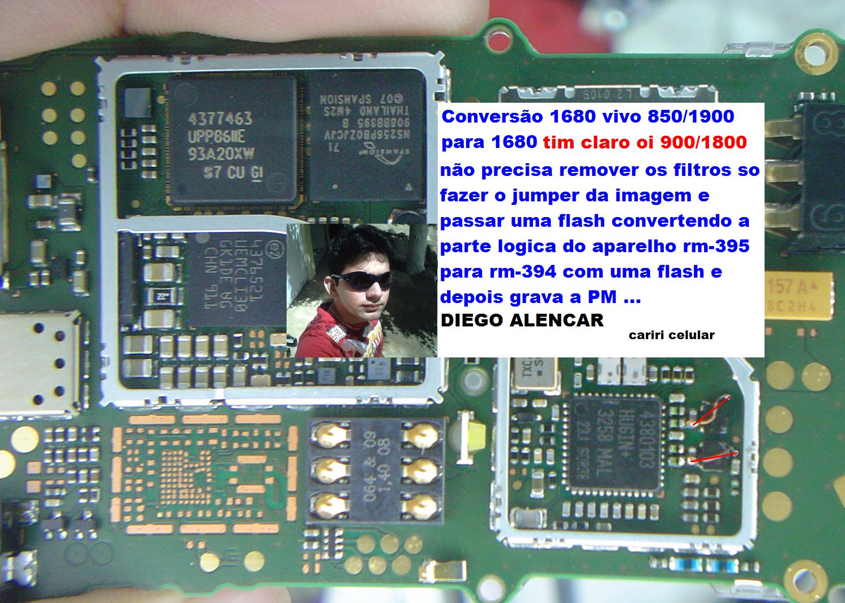

Diego Alencar Postado Junho 11, 2009 Postado Junho 11, 2009 conversão nokia 1680 rm-395 VIVO para rm-394 TIM CLARO OI ... testado por mim em varios aparelhos e obtive sucesso em 100% .. nenhuma dor d cabeça 1° passo é preciso fazer a conversão fisica na placa isso com a troca dos filtros ou o jumper como mostra a imagem postada ... 2° passo a flash rm-394 assim programando o soft a ser compatível com a frequencia dos filtro q foi alterada com o jumper ou troca dos filtros 3° passo grave a PM no aparelho essa a parte lógica de área do aparelho.. depois so desbloquear e correr p abraço .. by: diego alencar flash 1680 rm-394 + PM by diego alencar.rar
Michael Carvalho Postado Junho 12, 2009 Postado Junho 12, 2009 Este é o mesmo jumper usados nos demais modelos Nokia, 2660, 2630 e etc...

Tander-Cell Postado Agosto 20, 2009 Postado Agosto 20, 2009 Olá Michael, e, NÃO. Trabalho com manutenção de computadores... e, a assistencia técnica q procurei (umas 10 nos bairros vizinhos a que moro) não desbloqueam o aparelho. Resumindo, por isso estou pedindo ajuda no processo. Não quero inutilizar ou danificar o aparelho por falta de conhecimento e 'afobação'. Creio que não conseguirá fazer o efeito contrário neste modelo, por os seguintes motivos 1º Precisa de Equipamento para desbloquear e atualizar ele 2º Necessário ter os filtros duplex do mesmo modelo que opere com a frequência 850/1900 MHz 3º Precisa de conhecimentos na área para não danificar seu celular. Melhor você procurar outra assistência que faça está inversão de banda para você ok. Boa sorte

rufino Postado Agosto 30, 2009 Postado Agosto 30, 2009 conversão nokia 1680 rm-395 VIVO para rm-394 TIM CLARO OI ... testado por mim em varios aparelhos e obtive sucesso em 100% .. nenhuma dor d cabeça 1° passo é preciso fazer a conversão fisica na placa isso com a troca dos filtros ou o jumper como mostra a imagem postada ... 2° passo a flash rm-394 assim programando o soft a ser compatível com a frequencia dos filtro q foi alterada com o jumper ou troca dos filtros 3° passo grave a PM no aparelho essa a parte lógica de área do aparelho.. depois so desbloquear e correr p abraço .. by: diego alencar Para não perder tempo e somando a informação do amigo ; não é necessario passar a flash de outra operadora, basta fazer somente o desbloqueio tendo o arquivo com a rm-395 de mesma versão do aparelho, escrever a pm e fazer o jump. o bom é q nao dá erro na flash principalmente no 2660
