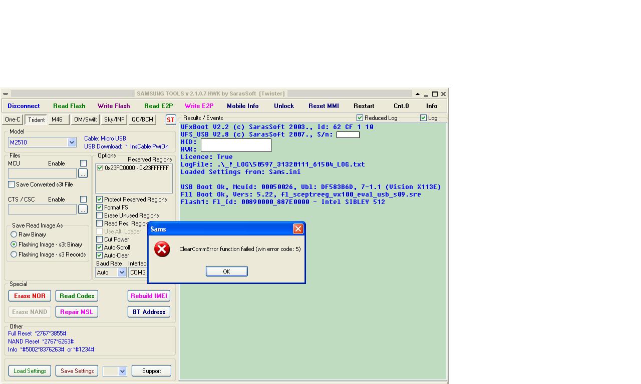

Luis Vasconcelos Postado Março 31, 2011 Compartilhar Postado Março 31, 2011 Ola. Fiz o procedimento que o amigo Heitor Luis postou mas não concegui de geito nenhum,só da o erro postado abaixo. Eu pesquisei mas não encontrei nada sobre isso. Movido para o local correto Super Moderação Citar Link para o comentário Compartilhar em outros sites More sharing options...
Wellington Maciel™ Postado Março 31, 2011 Compartilhar Postado Março 31, 2011 Ola. Fiz o procedimento que o amigo Heitor Luis postou mas não concegui de geito nenhum,só da o erro postado abaixo. Eu pesquisei mas não encontrei nada sobre isso. [ATTACH=CONFIG]18189[/ATTACH] Movido para o local correto Super Moderação Srº aplique uma Flash no ATC, e em seguida conclua o Desbloqueio como cita no inicio do Tópico. Arquivo flash--->Arquivos Flash Samsung GSM para HWK Equipe Clan GSM!!! Citar Link para o comentário Compartilhar em outros sites More sharing options...

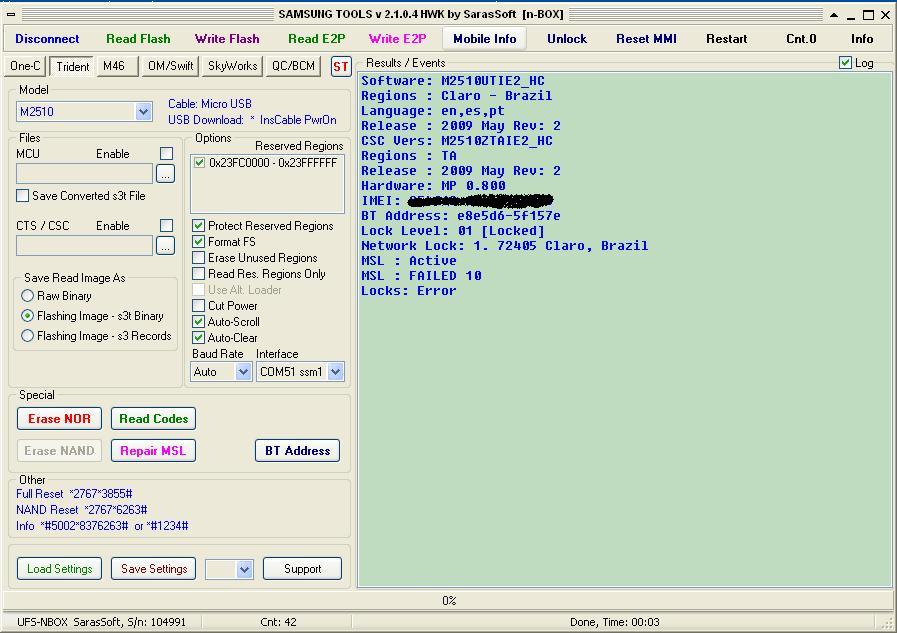

Edslamb Postado Julho 27, 2011 Compartilhar Postado Julho 27, 2011 Amigo aqui comigo deu assim esse erro !!! Phone Must be with Battery and Powered On ! Software: M2510UTIE2_HC Regions : Claro - Brazil Language: en,es,pt Release : 2009 May Rev: 2 CSC Vers: M2510ZTAIE2_HC Regions : TA Release : 2009 May Rev: 2 Hardware: MP 0.800 IMEI: 354013-03-568190-2 BT Address: 68ebae-8401e4 User Lock : 1010 Lock Level: 01 [Locked] Network Lock: 1. 72405 Claro, Brazil MSL : Active MSL : FAILED 10 Locks: Error como proceder agora? Citar Link para o comentário Compartilhar em outros sites More sharing options...
Novas - Clan SOFT Postado Julho 27, 2011 Autor Compartilhar Postado Julho 27, 2011 Amigo aqui comigo deu assim esse erro !!! Phone Must be with Battery and Powered On ! Software: M2510UTIE2_HC Regions : Claro - Brazil Language: en,es,pt Release : 2009 May Rev: 2 CSC Vers: M2510ZTAIE2_HC Regions : TA Release : 2009 May Rev: 2 Hardware: MP 0.800 IMEI: 354013-03-568190-2 BT Address: 68ebae-8401e4 User Lock : 1010 Lock Level: 01 [Locked] Network Lock: 1. 72405 Claro, Brazil MSL : Active MSL : FAILED 10 Locks: Error como proceder agora? Aconselho repetir o processo. Citar Link para o comentário Compartilhar em outros sites More sharing options...
Edslamb Postado Julho 27, 2011 Compartilhar Postado Julho 27, 2011 Fiz o processo outra fez porem o mesmo mesmo erro !!! notei que o ATC em modo Boot desligado a interface é a COM8ssm1, ja com ele ligado na hora de mobile info a porta menor que aparece é a COM9ssm1. ta difícil isso aqui !!! Citar Link para o comentário Compartilhar em outros sites More sharing options...
