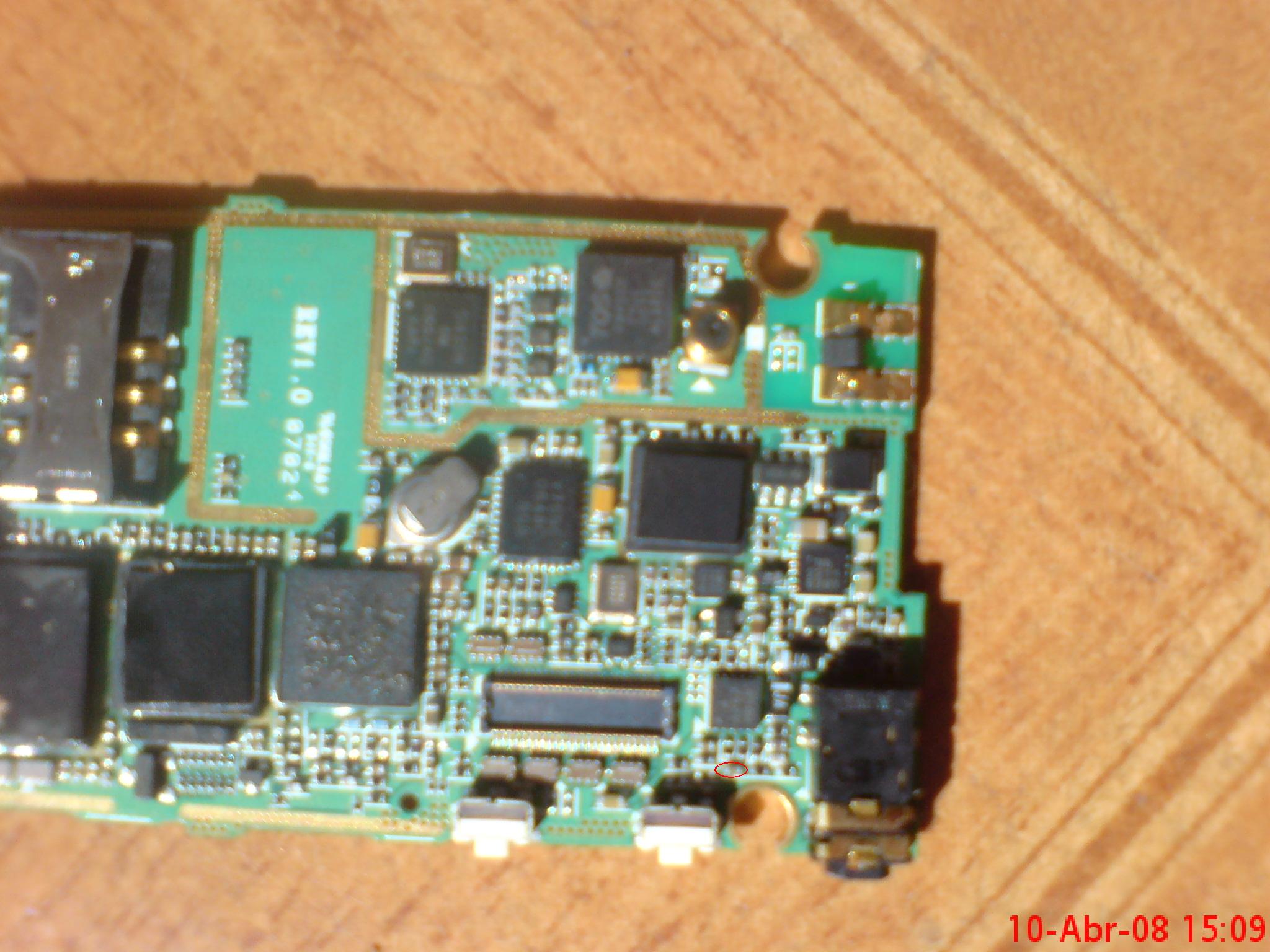

DOUGLAS BRITO Postado Abril 8, 2010 Compartilhar Postado Abril 8, 2010 oi amigos... to com um sans c406, que ta tocando normal, mas na hora que atende ele nao escuta a voz da pessoa, fica xiando e picotando muito, ja troquei o alto falante e continua do mesmo modo... alguem saberia como ressolver? obrigado. Link para o comentário Compartilhar em outros sites More sharing options...
Vinicius Assunçao Postado Abril 8, 2010 Compartilhar Postado Abril 8, 2010 oi amigos... to com um sans c406, que ta tocando normal, mas na hora que atende ele nao escuta a voz da pessoa, fica xiando e picotando muito, ja troquei o alto falante e continua do mesmo modo... alguem saberia como ressolver? obrigado. amigo tente uma resolda no pci .!! Link para o comentário Compartilhar em outros sites More sharing options...
Caucaia Celulares Postado Abril 8, 2010 Compartilhar Postado Abril 8, 2010 remova este componente que esta na foto e depois faça o teste... Link para o comentário Compartilhar em outros sites More sharing options...
DOUGLAS BRITO Postado Abril 9, 2010 Autor Compartilhar Postado Abril 9, 2010 ae muito obrigado, ok tudo normal... t+ Link para o comentário Compartilhar em outros sites More sharing options...
