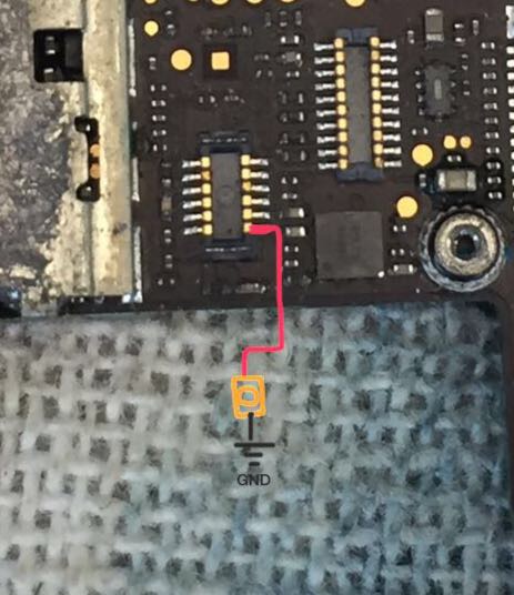

Anderson Alves Postado Setembro 20, 2017 Compartilhar Postado Setembro 20, 2017 Aí mano positivo do Power ! Citar Link para o comentário Compartilhar em outros sites More sharing options...
KleGuimaraes1 Postado Setembro 20, 2017 Compartilhar Postado Setembro 20, 2017 Citar Link para o comentário Compartilhar em outros sites More sharing options...
KleGuimaraes1 Postado Setembro 20, 2017 Compartilhar Postado Setembro 20, 2017 Poderia me explicar ? Citar Link para o comentário Compartilhar em outros sites More sharing options...
KleGuimaraes1 Postado Setembro 20, 2017 Compartilhar Postado Setembro 20, 2017 O que fazer ? Citar Link para o comentário Compartilhar em outros sites More sharing options...
Anderson Alves Postado Setembro 20, 2017 Compartilhar Postado Setembro 20, 2017 Primeiro você tem que fazer os testes de continuidade para ver se é o positivo ou negativo que não tá chegando até o botão Power para que possa realizar um jumper ! Citar Link para o comentário Compartilhar em outros sites More sharing options...
KleGuimaraes1 Postado Setembro 20, 2017 Compartilhar Postado Setembro 20, 2017 Ok, irei fazer os testes, o Jumper será feito onde ? Citar Link para o comentário Compartilhar em outros sites More sharing options...
Anderson Alves Postado Setembro 20, 2017 Compartilhar Postado Setembro 20, 2017 Dependi a onde estar o defeito. como falei a cima. tem que fazer os testes para depois pensar no jumper. Vê se você tenta achar qual trilha tá com defeito ! Citar Link para o comentário Compartilhar em outros sites More sharing options...
KleGuimaraes1 Postado Setembro 20, 2017 Compartilhar Postado Setembro 20, 2017 Ok, assim que fizer, posto aqui Citar Link para o comentário Compartilhar em outros sites More sharing options...
KleGuimaraes1 Postado Setembro 20, 2017 Compartilhar Postado Setembro 20, 2017 Fiz o teste e está normal Citar Link para o comentário Compartilhar em outros sites More sharing options...
