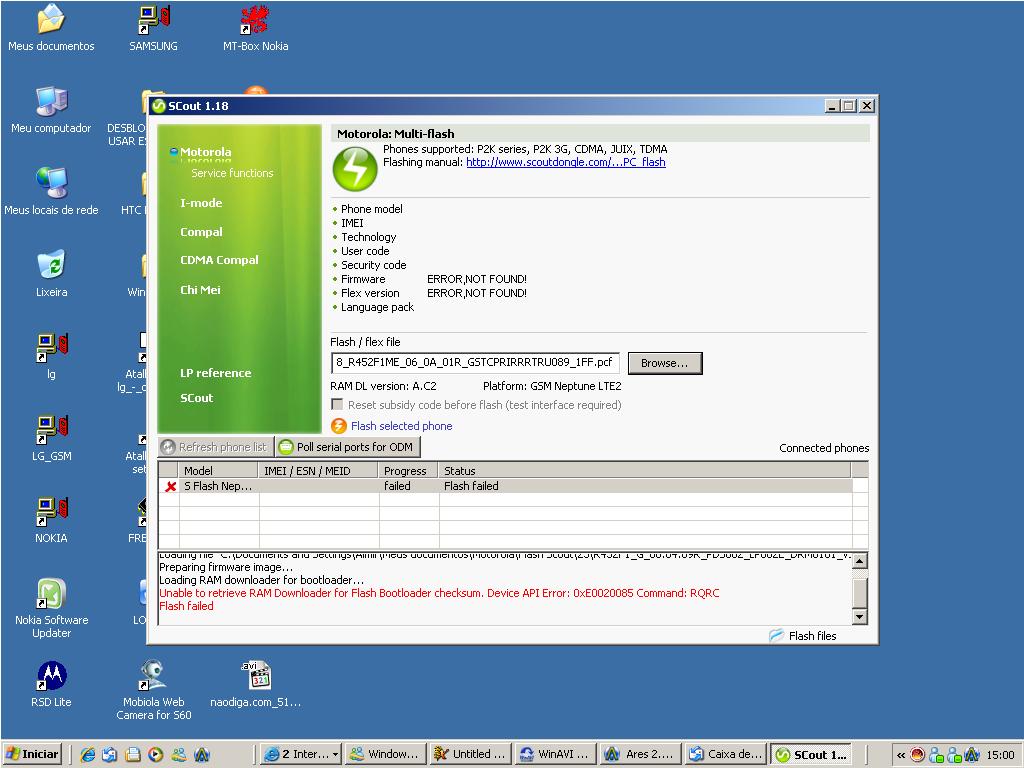

Paulo Pessoa Postado Abril 9, 2010 Postado Abril 9, 2010 O cliente trouxe o aparelho não ligando, coloquei uma bateria cheia e não ligou então tentei ligar em modo boot e ele ficou na tela do boot. Seguinte a tela de boot dele ta escrito Dual boot Version 3.3 Sw version Not found. Tentei reparar a PDD no smartmoto e deu erro de carga mas a bateria tah cheia alguem sabe como resolver? Amigo ja tentou passa uma flash no mesmo usando a Scoult? Citar
diegodecastro Postado Abril 9, 2010 Autor Postado Abril 9, 2010 essa tela de boot nao mostra versão nada será que posso passar qualquer uma? aqui no fórum tem? obrigado Citar
Paulo Pessoa Postado Abril 9, 2010 Postado Abril 9, 2010 essa tela de boot nao mostra versão nada será que posso passar qualquer uma? aqui no fórum tem? obrigado Sim amigo tente passa e poste o resultado ok ! Citar
Aldenor Alves Postado Abril 9, 2010 Postado Abril 9, 2010 amigo diego escolha outra flash e com o aparelho alimentado pela fonte em 4.0 acredito q funcionará Citar
Paulo Pessoa Postado Abril 9, 2010 Postado Abril 9, 2010 nãodeu da esse erro ai Amigo vamos tenta dessa forma na SMART de novo ok! Faça a preparação do seu z3 na smartmoto seguidamente repair PDS depois passe uma flash marcando a opção sobrescrever área de boot Citar

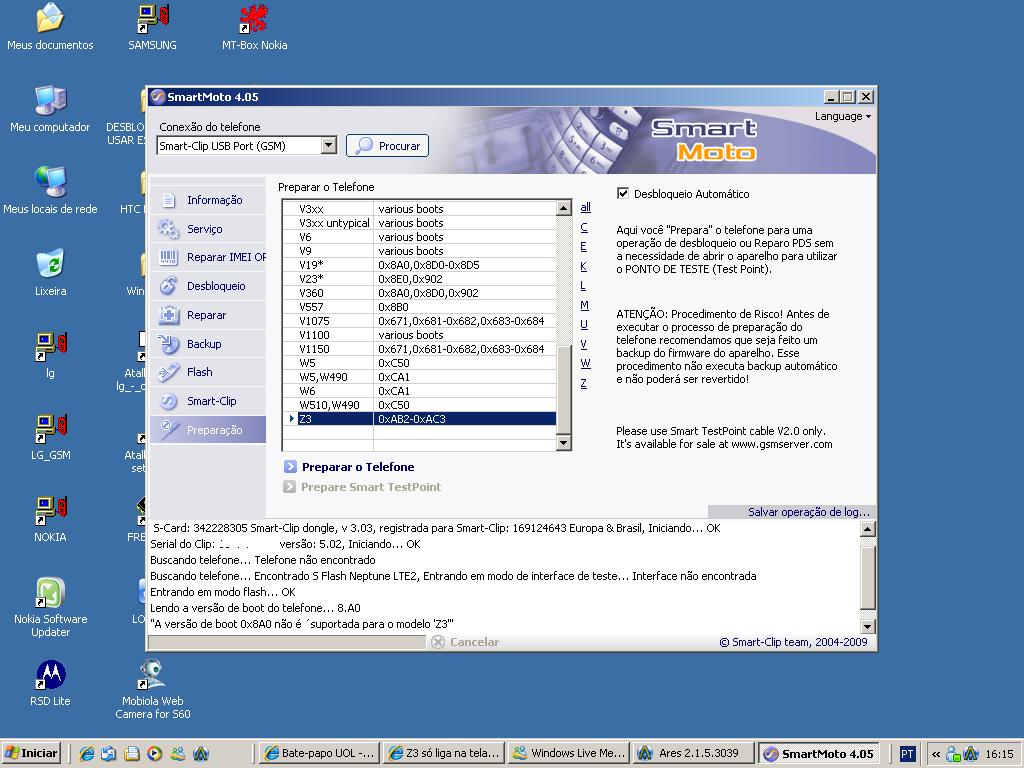

diegodecastro Postado Abril 9, 2010 Autor Postado Abril 9, 2010 a preparação ele nao faz repair PDS da erro Citar
diegodecastro Postado Abril 9, 2010 Autor Postado Abril 9, 2010 esse erro da ao tentar preparar na smartmoto Citar
Novas - Clan SOFT Postado Abril 9, 2010 Postado Abril 9, 2010 esse erro da ao tentar preparar na smartmoto Amigo, boot 8.A0, tem certeza que é Z3 mesmo? Citar
Michelbr Postado Abril 9, 2010 Postado Abril 9, 2010 Amigo, boot 8.A0, tem certeza que é Z3 mesmo? Sim é um Z3 mesmo é que esta com RSA Removida e com Dual boot são modificações de nossos amigos Russos do motofan,eu comecei no moding motorola,hoje sou técnico e tenho uma pequena AT. Soluções : 1- Ter a MSS box apagar a flash do Atc e escrever o SW e depois o boot tanto para o K1 como o Z3 nessa mesma situação . 2 - Pela smart clip : ( Não testada por mim ). Faca test point e envie o boot normal do Z3 depois faça test point novamente e repare o PDS e por fim faça uma full flash no ATC . Caso o noso amigo diegodecastro não tenha MSS e o procedimento da smart não funcione posso tentar arrumar uma cobaia aqui e faço tetes com ramldr e flash&backup e posto ppois em vários casos programas free fazem o que a Smart e MSS não fazem. Citar
