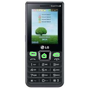

Bonina Postado Julho 20, 2013 Compartilhar Postado Julho 20, 2013 Aparelho pedindo senha, mas não encontrei a solução no fórum pela Vygis ++ Tentei pela Vygis, mas ainda não tem suporte pra este modelo. Tentei resetar pelo modelo gs107 mas não deu resultado Glicia juliana Pereira reagiu a isso 1 Citar Link para o comentário Compartilhar em outros sites More sharing options...
Shimu Postado Outubro 29, 2013 Compartilhar Postado Outubro 29, 2013 estou com o mesmo aparelho aqui e não consegui também não! talvez tem que esperar a próxima atualização Citar Link para o comentário Compartilhar em outros sites More sharing options...
android Postado Dezembro 2, 2013 Compartilhar Postado Dezembro 2, 2013 alguem ja conseguiu desbloquear o codigo de segurança desse aparelho?? desde ja obrigado!! Citar Link para o comentário Compartilhar em outros sites More sharing options...

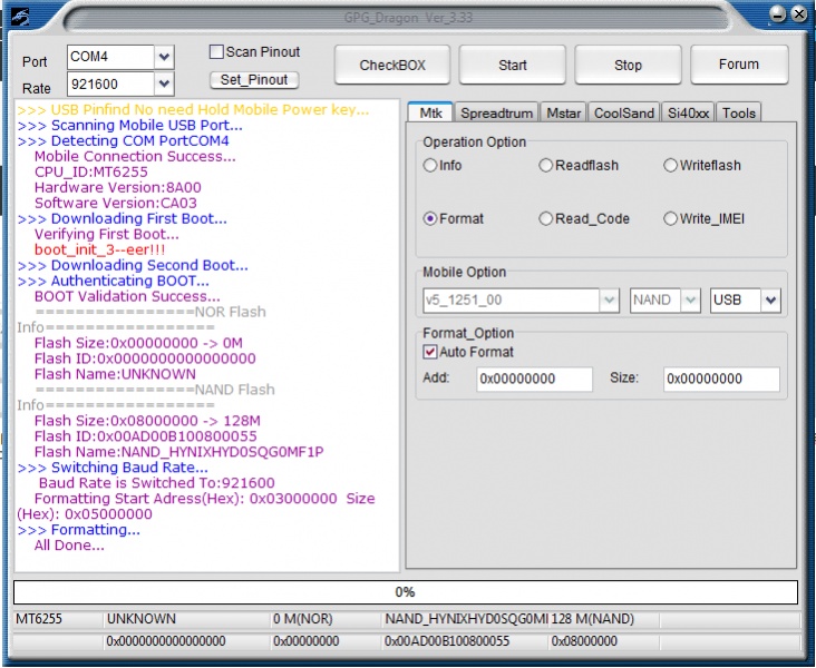

Tauantec Postado Dezembro 4, 2013 Compartilhar Postado Dezembro 4, 2013 (editado) Realmente tem um reset mais , como digito ? Tela com senha não da pra digitar ! ++ Fiz o Aparelho de uma forma meio complicada , Usando a gpg , com aparelho desligados pressionei as 3 teclas selecionadas na imagem abaixo e conectei o cabo usb ,o aprelho gera uma porta mtk no meu caso foi porta 4 mais varia de maquina para maquina tem que ver o numero da porta no gerenciador de dispositivo , selecione na aba da gpg mtk desmarque scan pinout selecione usb , marque format e de start < Pronto > Aparelho sem Senha ! Editado Agosto 5, 2015 por Pablo Morais americacell, Rogeriomestre e danyel reagiu a isso 3 Citar Link para o comentário Compartilhar em outros sites More sharing options...
Aldinei Jose Postado Dezembro 11, 2013 Compartilhar Postado Dezembro 11, 2013 etou com um aparelho na mesma situaçao tentei o hard que o mas naotem como digitar o codigo nem fazendo ligaçao de emergencia tentei pelo mtk tool da z3x realmente ele cria uma porta mtk mas em 20s ele desarma alguem teria aluma soluaço com ele ligado o pc nao reconece so reconhece desligado mas como disse a porta mtk e gerada e em segundos fecha sozinha e entra em carregamento alguem teria a soluçao? Citar Link para o comentário Compartilhar em outros sites More sharing options...
h34d_hunt3r Postado Dezembro 18, 2013 Compartilhar Postado Dezembro 18, 2013 Boa tarde! Vou relatar minha experiencia com esse aparelho. Já tive a oportunidade de remover o código em dois deles. No primeiro, fiz conforme o procedimento relatado pelo companheiro Tauantec, o problema foi que o FORMAT apagou o dados da NVM (para não infringir as regras do fórum, não posso ser muito claro nesse ponto) e o aparelho ficou sem fazer e receber ligações. Mas consegui resolver usando comandos AT (+EGMR). Através de um programa do HyperTerminal. No segundo, fiz um dump da memória ("Read flash"), usando a Volcano, na guia MTK, com boot V5.1205, "USB Mode" marcado, "Auto-detect pinout" desmarcado. Apos a leitura (demora muito), escolhi "Analyse code"; e o código apareceu. A partir de agora vou analisar alguns backups para descobrir em qual endereço está o NVM, e combinar os dois métodos, tendo um método rápido e seguro. Espero que sobre tempo para isso! Abraços Citar Link para o comentário Compartilhar em outros sites More sharing options...
Aldinei Jose Postado Dezembro 22, 2013 Compartilhar Postado Dezembro 22, 2013 consegui pela miracle box na aba mtk usei a dica do companheiro tauantec Citar Link para o comentário Compartilhar em outros sites More sharing options...
