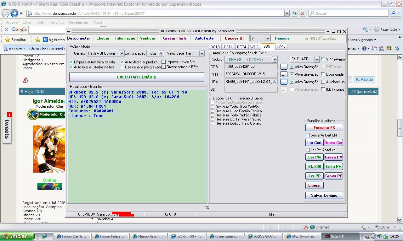

marcos costa Postado Abril 13, 2010 Postado Abril 13, 2010 qual a sequencia de flashes do n70-5 rm99?type25555 [Leia as regras, ocute sempre a SN da box] Citar
Josenilton Lisboa Postado Abril 13, 2010 Postado Abril 13, 2010 qual a sequencia de flashes do n70-5 rm99?type25555 Caro amigo o senhor sempre olha o tamanho os flash sempre se iniciando do maior para o menor. Com a seta do mouse coloque encima de cada arquivos e va colocado 1° MCU 2° PPM ° CNT " ou Imagem" Vlw querido Citar

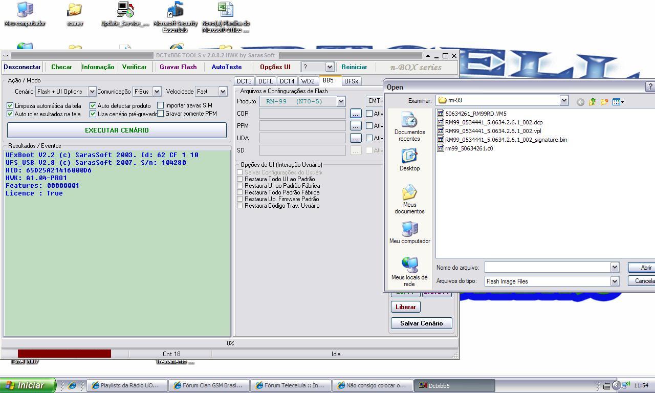

marcos costa Postado Abril 13, 2010 Autor Postado Abril 13, 2010 por favor!olhe a foto! qual dos aquivos seriam? MCU=COR=qual deles seria na foto PPM=CNT UDA=?? nos aquivos q eu mostrei na foto n tem especificando quem é quem? Citar
iGor Almeida® Postado Abril 13, 2010 Postado Abril 13, 2010 por favor!olhe a foto! qual dos aquivos seriam? MCU=COR=qual deles seria na foto PPM=CNT UDA=?? nos aquivos q eu mostrei na foto n tem especificando quem é quem? Amigo a ordem seria essa abaixo; 1º COR 2º UDA 3º V01 Citar
marcos costa Postado Abril 13, 2010 Autor Postado Abril 13, 2010 por favor!olhe a foto! qual dos aquivos seriam? MCU=COR=qual por favor!olhe a foto! qual dos aquivos seriam? MCU=COR=qual deles seria na foto PPM=CNT UDA=?? nos aquivos q eu mostrei na foto n tem especificando quem é quem? quem deles seria na foto Citar
marcos costa Postado Abril 13, 2010 Autor Postado Abril 13, 2010 1º COR qual desses é? 2º UDA qual desses é? 3º V01 qual desses é? que estão na foto dos arquivos?? Citar
marcos costa Postado Abril 13, 2010 Autor Postado Abril 13, 2010 seria esta sequencia? Amigo rasure o seria de sua box ok leia as regras. Sobre a vrs esta correta é só aplica a flash agora ok Caro amigo o senhor sempre olha o tamanho os flash sempre se iniciando do maior para o menor. Citar
Michael Carvalho Postado Abril 13, 2010 Postado Abril 13, 2010 Sim, observe que não tem como errar! COR qual desses é? V01 qual desses é? UDA qual desses é? No final do nome do arquivo tem a extensão no qual o mesmo tá! Citar
marcos costa Postado Abril 14, 2010 Autor Postado Abril 14, 2010 obg!mas eu n tô sabendo identificar os arquivos! 50634261_RM99RD RM99_0534441_5.0634.2.6.1_002.dcp RM99_0534441_5.0634.2.6.1_002.vpl RM99_0534441_5.0634.2.6.1_002_signature.bin RM99_50634261.c0 esses aquivos eu n tou sabendo a ordem deles na flashe,se vc me informa essa ordem eu agradeço. Citar
Adalberto Bastos™ Postado Abril 14, 2010 Postado Abril 14, 2010 amigão já tentou fazer da forma que o companheiro Jeronimo passou? coloque a setinha do mouse em cima do arquivo e veja o tamanho deles, assm vc segue do maior para o menor, faça isso nos arquivos 2,3,4 poste resultados. Citar

reiseb Postado Outubro 24, 2010 Postado Outubro 24, 2010 obg!mas eu n tô sabendo identificar os arquivos! 50634261_RM99RD RM99_0534441_5.0634.2.6.1_002.dcp RM99_0534441_5.0634.2.6.1_002.vpl RM99_0534441_5.0634.2.6.1_002_signature.bin RM99_50634261.c0 esses aquivos eu n tou sabendo a ordem deles na flashe,se vc me informa essa ordem eu agradeço. Marcos, Não sei se vc já resolveu pois não retornou. mas faça o seguinte: 1) Crie a pasta C:\Arquivo de Programas\Nokia\Phoenix\Products\RM-99 1) Mova todo os arquivos quem compõem o pacote da flash do seu N70 que vc baixou para a pasta criada 3) Execute o seu aplicativo da Nbox HWK Saras´s, clique no botão "CONECT", depois clique na guia "BB5", escolha na lista drow down por "N70-5 (RM-99) e fique tranquilo que os arquivos "RM99_0534441_5.0634.2.6.1_002.dcp", "RM99_0534441_5.0634.2.6.1_002.vpl" e "RM99_0534441_5.0634.2.6.1_002_signature.bin" vão colocar o que MCU, PPM e CNT no lugar certo. Sua flash fai funfar belezinha! "Faca na Manteiga"! Abraço! Bom trabalho! Eder. Citar
