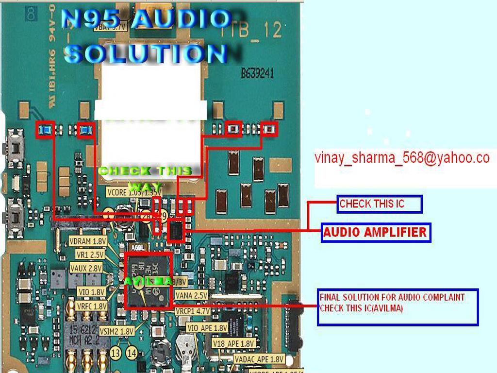

Lucas Silva Postado Abril 26, 2010 Compartilhar Postado Abril 26, 2010 claro fiz varios procedimentos antes de postar o defeito agora no momento nescesito mesmo e do esquema eletrico do mesmo vai me ajudar muito vou pesquisar no forum pra ver se eu acho obrigado pela atenção de todos. Gustavo, Da uma olhada nessa imagem. As vezes pode lhe ajudar. Boa Sorte! Citar Link para o comentário Compartilhar em outros sites More sharing options...
