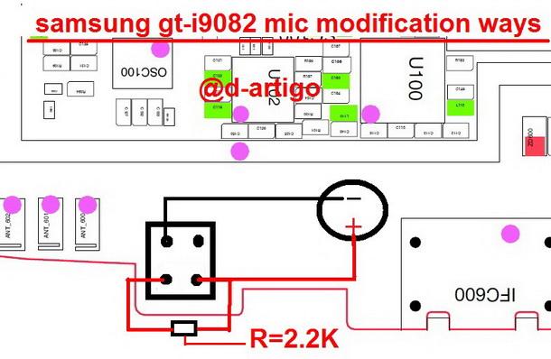

diegosorriso Postado Novembro 14, 2013 Compartilhar Postado Novembro 14, 2013 Bom dia !!! Ja troquei o microfone e não funciona teria alguma adaptação pra fazer no microfone Citar Link para o comentário Compartilhar em outros sites More sharing options...

Paulo Oliveira Postado Novembro 14, 2014 Compartilhar Postado Novembro 14, 2014 Tente isso ,veja se ajuda Citar Link para o comentário Compartilhar em outros sites More sharing options...

Cleyton Moreira Postado Outubro 27, 2015 Compartilhar Postado Outubro 27, 2015 tente isso Citar Link para o comentário Compartilhar em outros sites More sharing options...
